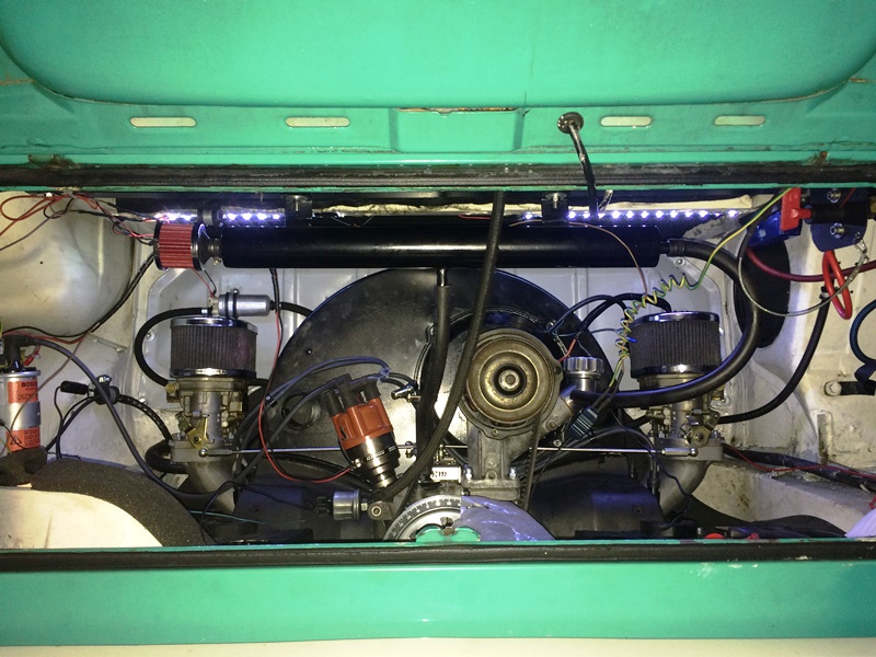

hab nach einem lauen Winter nun endlich meinen frisch gebauten und gepimpten Tpy 1Motor wieder im Bus. Alles funzt, nur bei der Anbindung der Heizungszüge habe ich nicht aufgepasst. Die Wärmetauscher und der Hebel sind wie beim Käfer üblich angebracht, d.h. die Züge müssen unten am Hebel angeschraubt werden und man zieht am Seil um die Heizungsklappen zu öffenen.
Hat jemand mal ein Foto, wo die Anbindung im Bus zu sehen ist? Das System war bei mir nie aktiv. Züge abgepitscht. Habe ich bisher immer über Expander "digital geregelt".

PS: die Heizungszüge bei Bus kommen oberhalb des Wärmetauschers an... das passt dann eben nicht mit der Anbindung unten (wie beim Käfer)
PS2: Foto vom neuen Motor
