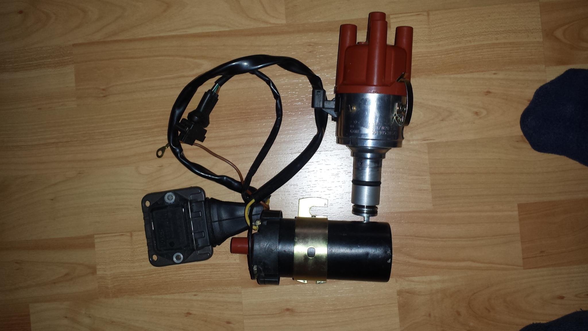

Nach Recherchen ist dies eine angepasste überarbeitete Zündanlage aus dem Golf 2.
Der Verteiler hat eine Unterdruck (1 Anschluss) und Fliehkraftverstellung.
Angeblich sollten die Werte zum Typ 4 Motor passen und die Anlage identisch der vom GE Motor sein.
Steuergerät und Zündspule passen zusammen.
Das mit der Verteilerwelle klingt gut, werde da heute noch einmal nachschauen, ggf. werde ich erst einmal wieder alles auf original Unterbrecher umrüsten.

dein Verteiler sieht mir "verdächtig" aus. Auf dem Bild scheinen mir die Unterlegscheiben und die Pertinax Scheibe zwischen Gehäuse und dem Nut Rad das in die Welle greift zu fehlen.
Dein Verteiler dürfte laut Foto rund 2mm Axialspiel haben. Das ist so nicht ok.
Und der ZZP sollte stehen wie ne Eins. Zumindest wenn die Leerlaufdrehzahl korrekt und konstant ist.
Und die Unterdruckdose hast du auch gut versteckt auf dem Bild. Poste doch noch einmal die Ersatzteilnummer vom Verteiler.

Hallo, die Zündanlage war wirklich der Übeltäter.
Hab diese auf Unterbrecher zurück gebaut und es hat sich gebessert.
Die Unterdruckdose ist auf dem oberen Bild nicht drauf, diese habe ich erst später vom Serienverteiler montiert.
Hier noch ein Bild vom Verteiler (Unterdruckdose wieder demontiert)
