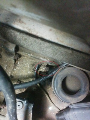

Aufgrund eines Kommunikationsproblems zischen der Über- und Unterbus-Ebene hat mir eine helfende Hand beim Anlassertausch eine falsche Mutter gelöst.
Die lässt sich jetzt leider auch nicht mehr anziehen (weder wieder festziehen, noch weiter lösen) und ich frage mich, was da jetzt lose bei mir ist. :shock: Also die sitzt im Motorraum etwas links der Mutter die man zum rausnehmen des Anlassers löst. Scheint ein Bolzen zu sein der oben quer durchs Gehäuse geht...Zum Glück hab ich ein Foto, damit man vielleicht versteht was ich meine:
CJ Motor. Das Foto ist von oben durch die Wartungsluke geschossen
Auf der linken Seite ist das andere Ende des Bolzens , wenn es denn erreichbar ist unterm Schutzblech. Ich wollte gerade das Schutzblech nicht - womöglich unnötig - abmontieren. Da scheint mir erstmal einiges mehr entfernt werden zu müssen.
Also, was kann diese Mutter, bzw. der Bolzen auf dem sie sitzt? Wo kann ich kontern?
Unkonstruktive Kommentare wie man denn diese Mutter nur lösen kann :stupid: :troll:, wenn man den Anlasser ausbauen will :kaputt: ... haben wir verdient. Immer her damit. :unbekannt:

just hat geschrieben:...ich frage mich, was da jetzt lose bei mir ist. Scheint ein Bolzen zu sein der oben quer durchs Gehäuse geht...Wo kann ich kontern?
Ja, so ist es. Auf der linken Seite das Blech entfernen, dort das Gegenstück des Bolzens mit einem Schlüssel gegenhalten. Dann sollte es gelingen, die Mutter wieder mit dem vorgeschriebenen Drehmoment von 30 Nm anzuziehen. Im Reparaturleitfaden ist die Rede davon, die Mutter mit Dichtmittel anzusetzen.
just hat geschrieben:Also, was kann diese Mutter, bzw. der Bolzen auf dem sie sitzt?
Damit wird das Gehäuse im Bereich des 1. Hauptlagers zusammen gehalten. :wink:
Es ist also nicht zu empfehlen, mit solch einer gelösten Schraube den Motor laufen zu lassen.

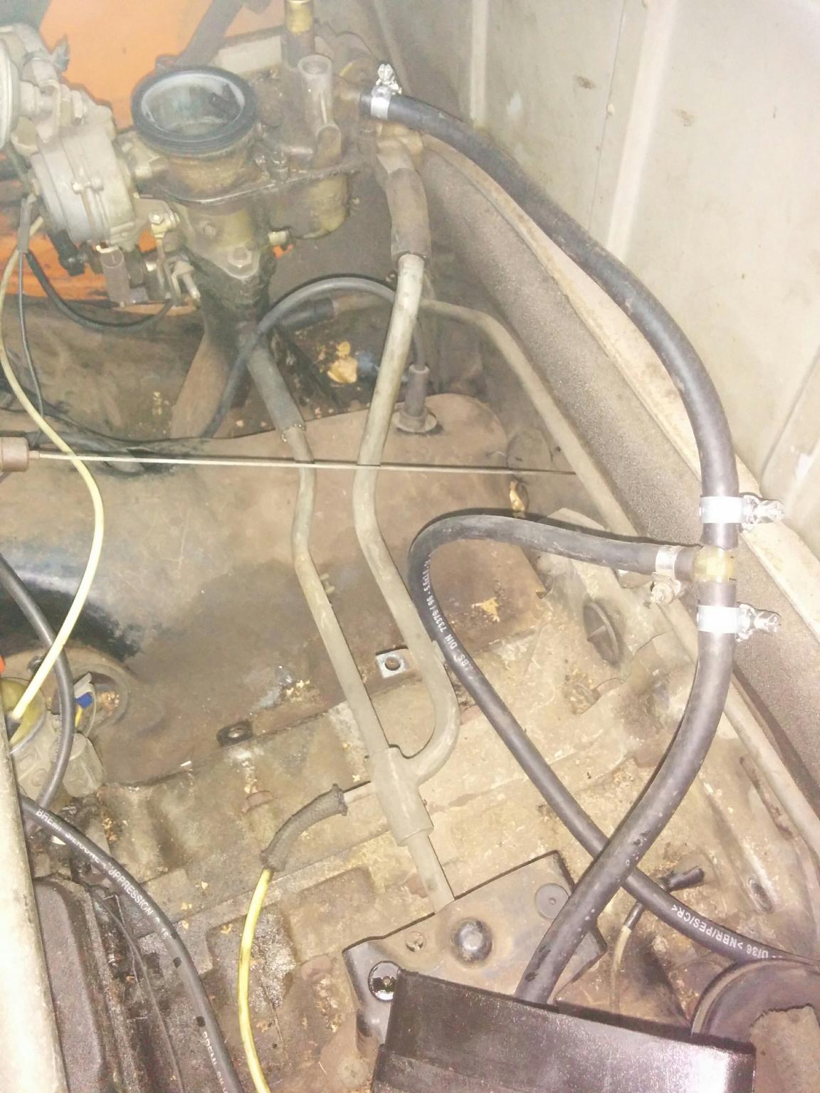

Nach 2 Sessions am Bus habe ich jetzt alle Schrauben vom Blech gefunden und lösen können. Jetzt lässt es sich ein paar mm bewegen, aber richtig zur Seite oder nach hinten kriege ich es nicht.
Muss der Verteiler noch raus? Oder die Wand zum Tank gelöst werden, ist es damit noch irgendwie verkeilt?

Ja, der Halter musste auch raus. Dann konnte ich das Blech weit genug anheben um an die Mutter zu kommen und zu kontern.
