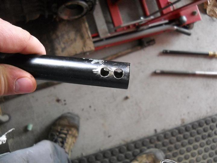

Dein Vorhaben sollte also irgendwie funktionieren können. Deine vorhandene Schaltstange dürfte aber wahrscheinlich zu lang sein (211-711-171F Rear Shift Rod (From Chassis #212 2000 001) (211-711-171L Rear Shift Rod 1973 to 1979 (From Chassis #213 2000 001)

228 flywheel on 2.0 engine, Modify front shift rod 1/2 in (anderswo stand etwas von 10 mm

ja es geht, ich fahre seit 15 Jahren einen 72er Zwitter mit 2,0 l und passendem 091 Getriebe. Läuft prima, aber:
- ja, die Schaltwelle ist zu lang und muss gekürzt werden,
- ja, es ist eng, jedes mal, wenn du ein- und ausbaust,
- du musst an dem Querträger, der direkt am Anfang der Schaltwelle sitzt ein paar mm ausfräsen/flexen. Den hat VW später etwas nach vorn gelegt. Es hat zwei Jahre gedauert, bis ich herausgefunden habe, was im 4. Gang bei Lastwechsel klappert. Es war genau diese Ecke. Immer wenn ich unter dem Bus gelegen habe, war der 1. Gang eingelegt und es war genug Platz zum Träger hin. Als irgendwann der 4. eingelegt war, habe ich gesehen, das der Abstand zum Querträger nur wenige mm waren.
Ich würde es dennoch wieder so machen. Fahrleistung auf Strecke ist mit dem langen Getriebe schon toll.
