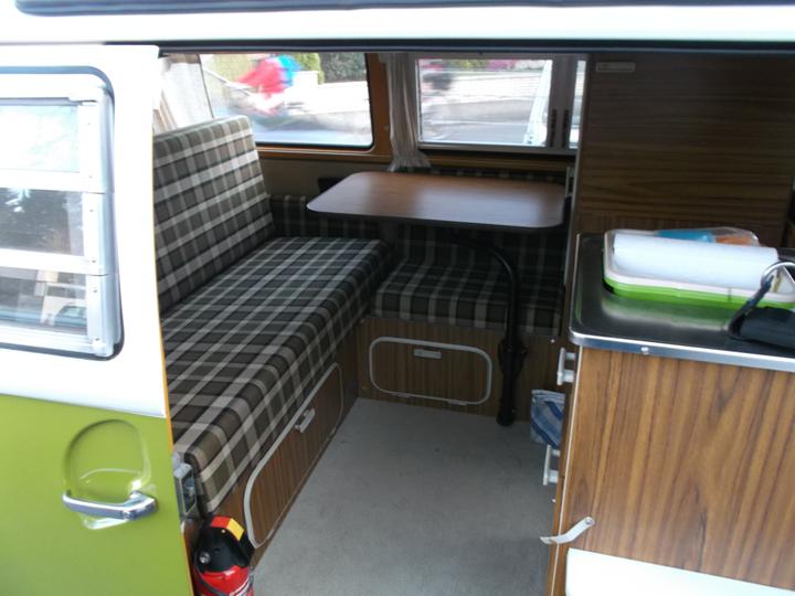

ich hab's letzte Woche (nach ziemlich genau einem Jahr und sehr viel Arbeit) endlich geschafft meinen T2a Westfalia Campmobile von 1970 aus USA durch den TÜV zu bringen und zuzulassen!
:bier:
Jetzt hab ich nur leider festgestellt, dass im neuen Fahrzeugbrief nur 2 Sitze eingetragen sind. Hinten gibt es auf der Rückbank noch zwei Sitzplätze, die sogar Beckengurte haben und den Sitz hinterm Fahrer (umgekehrt zur Fahrrichtung). Die würde ich natürlich gerne eintragen. Beim Anruf bei der Zulassung meinten sie, dafür bräuchten sie ein Gutachten eines Sachverständigen oder TÜVs.
Was da jemand Bescheid, ob ich das einfach so kriege, oder ob das Probleme gibt.
Hat das was mit der Eintragung als Wohnmobil zu tun, oder ist das egal?

bei meinem Westi Helsinki sind sogar 6 Sitzplätze eingetragen... :roll:
Wundert mich auch ein wenig...weil in der Ecke sitzt sich es schlecht.
Da mußt du mal zum TÜV um den Fehler zu korigieren.
Grüße Daniel

ich könnte dir ne Kopie von meinem Pappbrief zukommen lassen. Da waren mal 6 Sitze eingetragen, geändert durch den Westfaliaeinbau auf 4 Sitze.
Ist ein orginal Madrid-Ausbau. Erstzulassung 4/72. Steht leider sonst nicht viel drin im Brief von Ausstattung außer dem Vermerk 23-517...
Den Back to Back sitz hab ich nicht drin.
Gruß Jan

Beim meinem Westfalia Helsinki MJ '72 waren schon immer 5 Sitzplätze eingetragen (Zulassungsbescheinigung Teil 1, unter 5.1).
Also neben Fahrer- und Beifahrersitz 3 Sitzplätze auf der Schlafbank, der Vorgänger hatte wohl schon Beckengurte eingebaut, bzw. das war bereits ab Werk so.
Ich würde auch vorschlagen einmal mit einem sachkundigen TÜVer darüber zu reden.

Bei mir wars so, dass ich in den orig. Papieren auch nur weniger Sitze drin stehen hatte (deutsche Papiere vor dem Export).
Bei der Zulassung hab ich den Ausdruck der Ausstattung mit den sichtbaren Sitzen mitgenommen und es wurden ohne Probleme 5 Sitzplätze eingetragen.
Klär einfach mal ab, ob das reicht, wenn du die Austattung mit den eingezeichneten Sitzen mitbringst.
