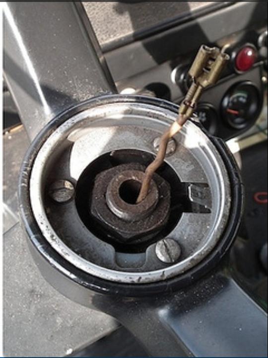

Hallo Kollegen,
ich habe folgendes Thema. Bei meinem T2ab möchte ich gerne die Hupe anschließen. Das Kabel hängt aus der Säule raus und wenn ich es gegen Masse halte hupt es auch. Leider weis ich nicht wie es am Lenkrad angeklemmt wird. Auch der Hupenknopf hat keine Befestigung. Kann mir jemand weiterhelfen??

Hallo Markus,

Am Lenkrad wird es so angeklemmt: Vielleicht helfen auch dieser Beitrag weiter.Miessmuschel hat geschrieben:Leider weis ich nicht wie es am Lenkrad angeklemmt wird.

Super danke. Jetzt weis ich das mir dieser Ring im Lenkrad Fehlt.

Hallo Markus,
Vgl. bitte Seite 396: http://www.amescador.nl/documenten/VW_T2_%20BUS%20.pdf
... dann wohl auch noch das Befestigungsmaterial nebst Isolierscheiben unter den Schrauben?Miessmuschel hat geschrieben:Jetzt weis ich das mir dieser Ring im Lenkrad fehlt.
