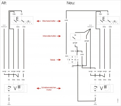

Als Grundlage habe ich folgenden Schaltplan hier im Forum gefunden:
Der Dateianhang Stromlauf.jpg existiert nicht mehr.
Soweit, so gut, aber irgendwie stehe ich jetzt gerade auf dem Schlauch, oder besser gesagt, auf dem Kabel :motz:
In der Reihenfolge:
Der T2a hat noch den Drehschalter im Armaturenbrett. Die Kabel habe ich wie beschrieben angeschlossen: 53 vom Schalter ab, an 53M am Relais (Anschluß oben Mitte). Von 53S (Mitte) wieder an den Schalter auf 53. Masse (31) habe ich per Zusatzkabel vom Masseanschluß des Wischerschalter an das Relais auf 31 gelegt (Anschluß rechts Mitte). Als Plus habe ich Klemme 15 direkt am Wischerschalter benutzt (Auf dem Schalter ist dieser Anschluß zwar mit "30" gekennzeichnet, kommt aber vom Sicherungskasten Nr. 11, "Zündungsplus"). Zum Anschluß "I" habe ich ebenfalls Klemme 15 am Wischerschalter benutzt mit einem Schalter dazwischen. Letztere Kabel natürlich zusätzlich zum bestehenden Kabel auf Anschluß 15.
Gut gelaunt nun probiert... OHNE Schaltkontakt Intervall (Drucktaster Kontakt Klemme 15 Wischerschalter auf "I" am relais) alles gut. Man kann problemlos weiterhin beide Wischgeschwindigkeiten über den Drehschalter schalten. Paßt!
WENN ICH JETZT ABER SPANNUNG AUF "I" GEBE (KONTAKTSCHLUß KLEMME 15 WISCHERSCHALTER AUF "I", BEKOMME ICH SOFORT EINEN KURZSCHLUß UND DIE SICHERUNG FLIEGT!!!
Zur Probe habe ich ein Prüfkabel von Klemme 15 des Wischerschalters auf das abgezogene kabel 53 gehalten: sofort Kurzschluß!! Und genau DAS verstehe ich nicht!!! :steine:
Ich habe angenommen, das der Wischerschalter auch nichts anderes macht, als von Klemme 15 auf Klemme 53 durchzuschalten wenn man den Schalter auf Stufe 1 stellt. Anscheinend aber nicht...
Kabel 53 wieder auf den Schalter gesteckt und geschaltet: alles gut! Wischt in beiden Stufe inkl. Rückstellung ohne Kurzschluß!!!
Nehme ich an der falschen Stelle "Zündungsplus" ab? Muss ich Masse nicht vom Schalter sondern irgendwo anders hernehmen???
Wenn ich das Relais auf der Werkbank teste (als Wischer dient eine Lampe) funktioniert das ohne Probleme. Also liegt es wohl nicht am Relais. Anscheinend verstehe ich die Verkabelung Schalter-Wischermotor irgendwo nicht...
Wäre klasse, wenn mir jemand helfen könnte. Für heute sind mir die 8 Amp. Sicherungen ausgegangen.....
Als Schaltplan habe ich folgenden verwendet:
Danke

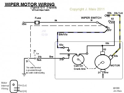

beim T2 a darfst Du nicht die Schaltung vom T2 b zugrunde legen, denn da hatte sich die Schaltung geändert.
Nun habe ich mir nicht die Mühe machen können, aus all Deinen Ausführungen schlau zu werden, auch über Deinen eingesetzten Intervallschalter bin ich mir leider sehr im Unklaren, da fehlt es mir an zweckdienlichen Informationen.
Deine durchgebratenen Sicherungen deuten aber darauf hin, dass der "Bremskreis" nicht "hochgenommen" wird.
Anbei die Schaltung Deiner Scheibenwischerschaltung:
31 b muss zunächst aufgetrennt sein, wenn 30 mit 53 (kurzzeitig) verbunden wird (was der Intervallschalter bewirken sollte), sonst gibt es einen Kurzschluss wie man leicht auf dem Schaltplan nachvollziehen kann. Der normale Wischerschalter bleibt in der Nullstellung, nur der nachträglich eingesetzte Intervallschalter (mit der einstellbaren Intervallzeit über ein Potentiomete) wird aktiviert.
Solch eine Schaltung habe ich mir in diesem Frühjahr spendiert, um mein rechtes Handgelenk zu schonen. Das hat sich bei meinem diesjährigen Norwegenurlaub echt ausgezahlt.
Bauteile waren ein Intervalltime-Bausatz von Conrad, ein Poti mit Schalter sowie zwei KFZ Schaltrelais und zwar ein Öffner und ein Schließer.

Bel.Air.Boy hat geschrieben:Das 31b unterbrochen werden muss, ist für mich neu.
Hab ich mir doch gedacht. 8)
Nimm bitte meinen eingefügten Schaltplan zur Hand damit Du den Ausführungen folgen kannst. Für die definierte 0-Stellung der Wischerarme lässt man beim Ausschalten des Wischerschalters den Motor über 53a und dem Nockenschalter zu 53 weiterlaufen.
Wenn die Nocke auf der definierten Nullstellung angekommen ist, wird 53a abgeschaltet und 53 vom Wischermotor über 31b auf Masse gelegt. Der Motor bremst somit schlagartig ab und läuft auch nicht mehr irgendwie aus.
Erläuterung: Wenn einem Motor die Spannung weggenommen wird, läuft er langsam aus (Trägheit) und arbeitet dabei als Generator. Das Prinzip des Abbremsens besteht darin, den Generator auf einen Kurzschluss laufen zu lassen, damit er ohne Nachzulaufen abrupt abbremst.
Bel.Air.Boy hat geschrieben:Der Intervall soll übrigens mit dem VW Relais 19 umgesetzt werden. Sollte die gleiche Funktion erfüllen wie dein Gerät von Conrad, nur ohne verstellbaren Intervall. Der Anschluß an sich müsste aber gleich sein.
Mit dem Relais habe ich mich nicht weiter auseinander gesetzt und kann da somit auch nicht mitreden. Es gibt da etliche Intervallrelais wie ich bei meiner seinerzeitigen Recherche entdeckt hatte, die Kontaktbelegungen waren mir aber immer irgendwie suspekt und auch nicht wirklich transparent dargestellt. Deshalb hatte ich für mich eine akzeptablere Lösung gesucht, wobei der originale Wischerschalter eigentlich so beibehalten werden konnte und die eingesetzten Relais standardmäßige waren (wobei auch ein spezielles Relais auch genügt hätte, was aber über 2 Wechsler hätte verfügen müssen). Als Komfort für die Ansteuerung eben den Timer mit einer einstellbaren Intervallzeit von ca. 2,5 - 30 sec.
Bel.Air.Boy hat geschrieben:den Öffner brauchst Du, um die 31b während des Intervall offen zu halten (um meinen besagten Kurzschluß zu vermeiden ), den Schließer, um das Intervallrelais zu aktivieren, richtig?
Genau, ich fühle mich schon einmal verstanden. :mrgreen:
Bel.Air.Boy hat geschrieben:Kann man die beiden Relais gleichzeitig von einem Schalter aus bedienen?
Ja, von einem Taster eben. So sah meine erste Versuchsschaltung aus, bis ich anstelle des Tasters die Intervallschaltung eingeschleift hatte.
Bel.Air.Boy hat geschrieben:Wenn der Öffner nicht vor dem Schließer schaltet, hat man doch wieder einen "kurzen".
Ja, aber man schaltet beide Relais gleichzeitig, da kann das nicht passieren wie ich feststellen durfte.
Bel.Air.Boy hat geschrieben:Ich hoffe, du kannst die Frage nachvollziehen...
Und ob, habe mich ja seit meinem 12. Lebensjahr mit Elektrotechnik befasst und weitaus Komplizierteres gewuppt.
Bel.Air.Boy hat geschrieben:... wenn Du mir kurz erklären könntest, wie Du die beiden Extra-Relais ansteuerst.
Eigentlich ist das ganz einfach. Die Klemmen 85 jeweils auf Masse und beide 86 werden eben (kurzzeitig) an + gelegt. Das kann entweder in der simplen Art über einen Taster geschehen, oder komfortabel über einen Timer mit verstellbaren Intervallzeiten (der Timer gibt also einen definierten (ca. 0,5 sec.) + Impuls heraus, während die Pausenzeiten variabel einstellbar sind . Den Schließer- und den Öffnerkontakt jeweils entsprechend der gemachten Überlegung in den vorhandenen und bestehenden Schaltkreis einbringen.
31 b braucht man in echt nicht aufzutrennen, sondern Kabelschuh vom Schalter abnehmen und den "Öffner" mittels neuer Verkabelung einschleifen.
Bilder sagen mehr als Worte:
