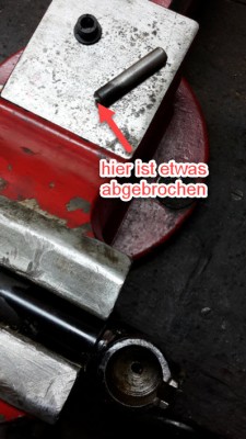

Noch keine 2 Wochen meinen '68er T2a, und schon das erste Problem: Die Schaltung wurde so unpräzise, dass ich nur mehr den 3. und 4. Gang reinbekommen habe. Das Problem tauchte plötzlich auf und begann mit dem Einlegen des Rückwärtsganges.
Habe nun die Hintere Schaltkupplung getauscht, allerdings wurde das Problem mit rausspringenden Rückwärtsgang nicht besser. Nach Ausbau der vorderen Schaltstange, hat sich etwas Ratlosigkeit breitgemacht und nun wende ich mich an euch: Wo gehört dieser Ø10mm Bolzen hin (siehe Bild)? Er ist in dem vorderen Schaltrohr gelegen und es ist die hintere Abstufung mit Ø8mm abgebrochen..

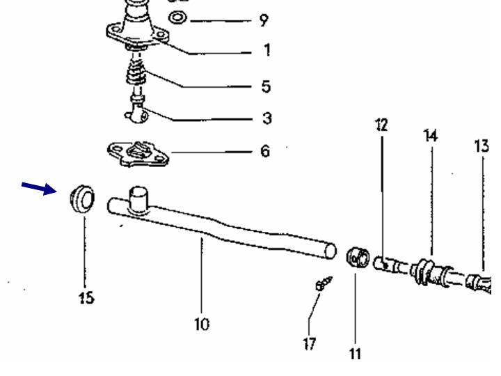

Noch was: Ich habe mir einen Schaltwellenreparatursatz mitbestellt, allerdings passt da kein einziges Teil davon. Die Führungbuchsen haben innen Zapfen, die Buchse für diese Welle hat einen 8er Durchmesser (die Originale Ø10mm) und der Rest ist mir nicht ersichtlich wo es hingehören soll.. Hat jemand eine Explosionszeichnung parat?

http://www.amescador.nl/documenten/VW_T2_%20BUS%20.pdf
Ich vermute einmal, dass das der Führungsbolzen für die Schaltstangenlagerung sein könnte. Der sollte in der Hülse vorn für die Schaltstange laufen und ist vorn in der Karosse eingesetzt und damit verschweißt meine ich in Erinnerung zu haben. Ev. auch einmal hier schauen http://sowirdsgemacht.com/fahrzeug/band ... -.html#!80Dwayne hat geschrieben:Wo gehört dieser Ø10mm Bolzen hin (siehe Bild)?
Vielleicht hilft da der Ersatzteilkatalog weiter:Dwayne hat geschrieben: Hat jemand eine Explosionszeichnung parat?

Habs mir heute mal genauer angeschaut und den Bolzen wieder an seinen Platz am Rahmen geschweißt. Schaltet wieder einwandfrei!
Trotzdem Danke und Gruß
