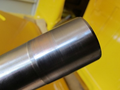

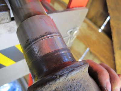

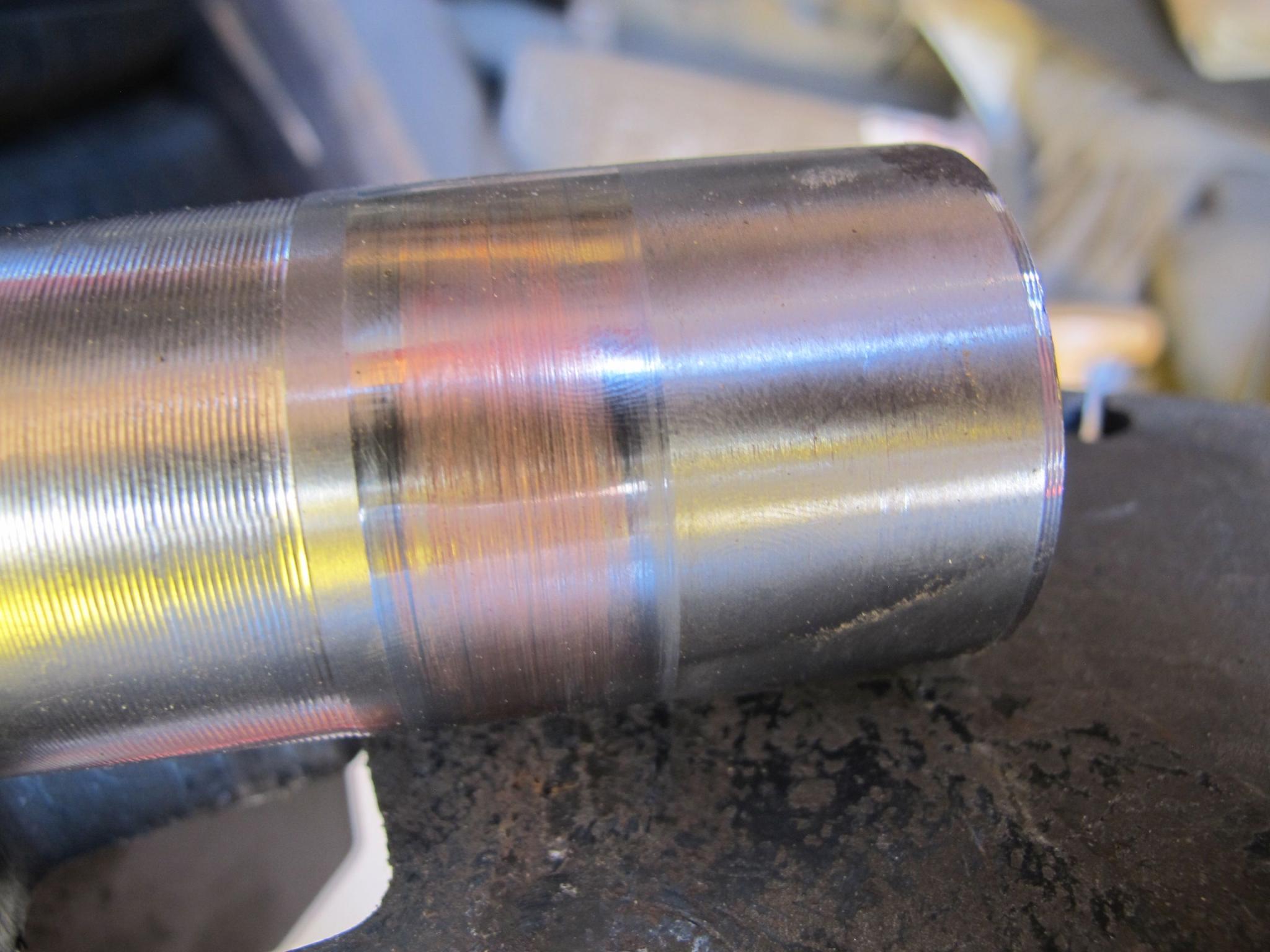

Ein paar Anmerkungen zum Dauerbrenner-Thema Traggelenke. Da ich über eine Presse und die geeigneten Aufsätze verfüge, habe ich nun schon einigen Bus-Fahrern Gelenke gewechselt. Dabei gabs öfter vermeidbare Probleme bzw. erhielt ich defekte Tragarme. Wichtig ist nicht, ob die Arme Rostnarben haben. Wichtig ist, ob die Lagerung im Achsrohr intakt ist. Und zwar nicht nur am Nadellager außen, sondern auch am Gleitlager im Inneren. Fast alle gebrauchten Arme weisen Laufspuren bzw. beginnenden Verschleiß auf. Solange auf dem Teil keine Riefen oder Vertiefungen zu fühlen sind, ist das alles noch tolerierbar. So etwa dürfen sie aussehen:
Grenzwertig: Oberfläche abgelaufen bis zur Kupferschicht. Wenn keine Stufe fühlbar ist, noch verwendbar.
Sehr gut: Laufspuren nur in der Oberfläche, lässt sich durch Läppen entfernen.
Sitz des Nadellagers in gutem Zustand.

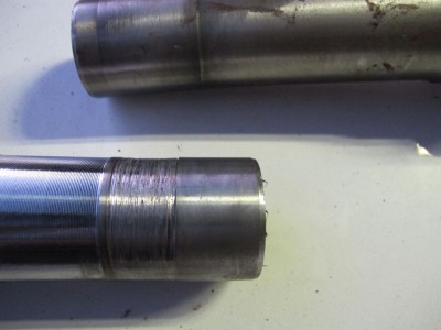

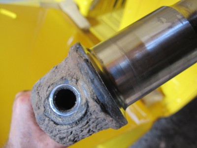

Leider hatte ich einige ruinierte Teile, überwiegend aus Griechenland- oder US-Bussen. In diesem Zustand ist ein Tragarm Schrott:
Zermahlener innerer Sitz. Oben ein guter Arm zum Vergleich.
Nadellagersitz heftig eingelaufen, Nadellager im Achskörper ebenfalls Schrott.
Also sehr Euch die Tragarme vorm Überholen bitte erstmal an den Lagerstellen genau an. Wer sich nicht sicher ist, ob der Verschleiß noch tolerierbar ist, kann mir gerne ein Foto schicken.

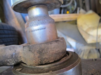

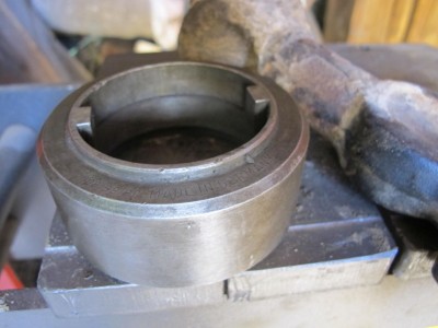

Das Auspressen des alten Gelenks ist ohne Spezialwerkzeug eine heftige Geschichte. Ich rate jedem, der es selbst an der Presse versuchen möchte, das VW-Originalwerkzeug (VW 459/1) zu verwenden. Hin- und wieder taucht es auf Märkten oder in Ebay auf (manchmal aber zu astronomischen Preisen :? ) Der Tragarm liegt beim Pressen auf den zwei Stütznasen auf, der Gelenkzapfen zeigt durch das Mittelloch des Pressentischs. Als Aufsatz zum Auspressen habe ich eine Stecknuss genommen, die zufällig genau auf den Deckel der Originalgelenke passt. In der Regel gibt es bei einem Pressdruck von 12 bis 15 Tonnen einen Knall, dann kommen die Gelenke. Manchmal braucht´s aber auch über 20 Tonnen - also Obacht: Werkstück sicher ausrichten, Schutzbrille und sichere Kleidung tragen...

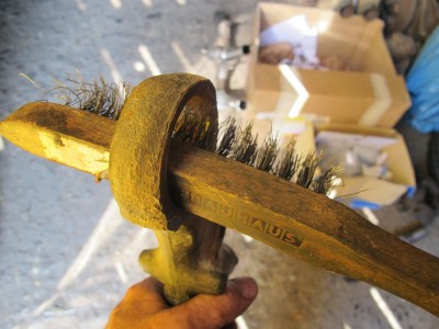

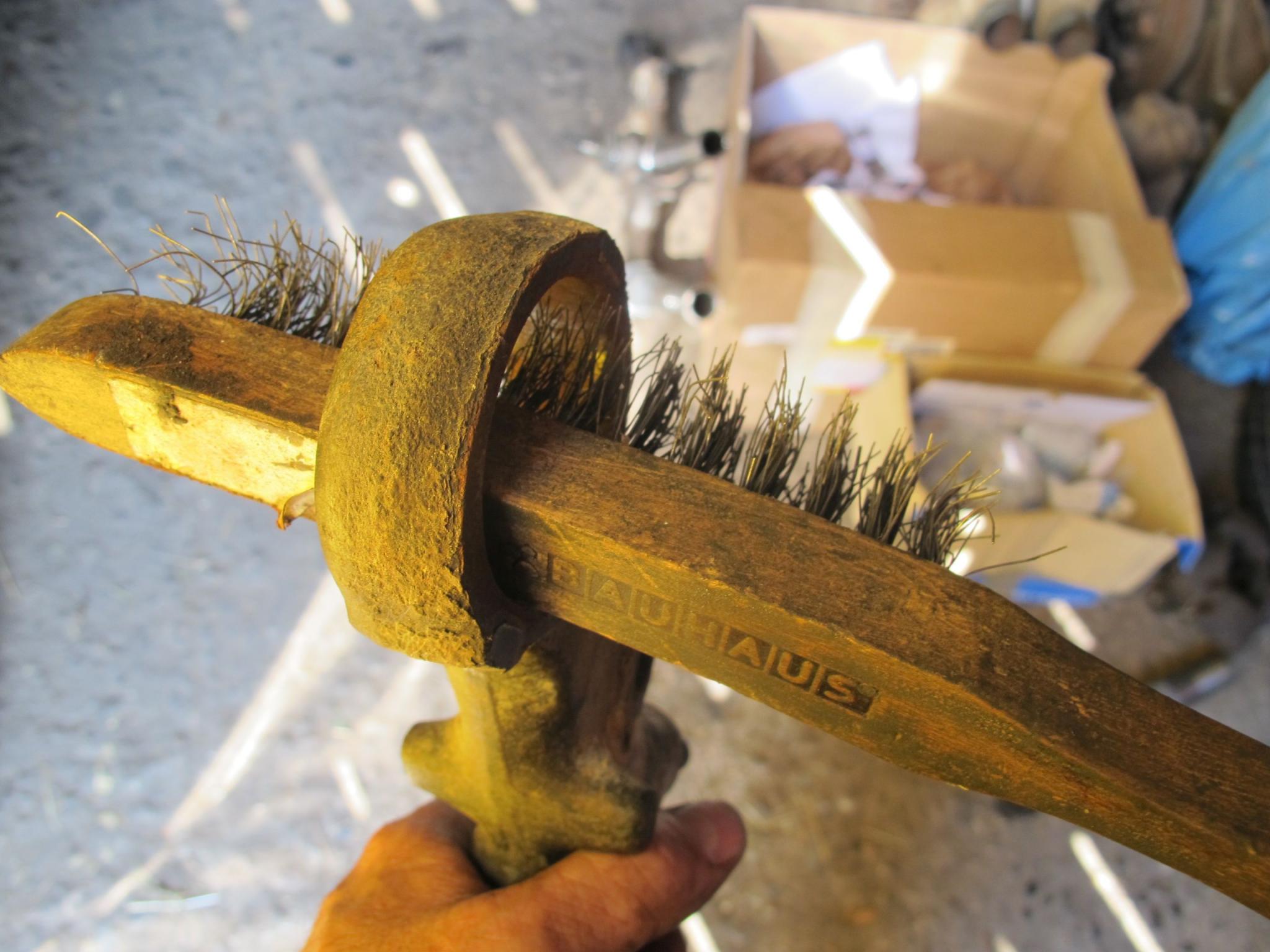

Vorm Auspressen die Rückseite des Gelenks etwas mit der Drahtbürste saubermachen. (Das Einweichen in Kriechöl hat bei mir noch nie wirklich Erfolg gehabt).
Selten, aber zum Auspressen Gold wert: Das VW-Originalwerkzeug 459/1 von Peiseler.

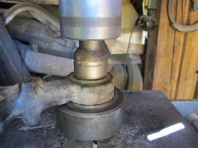

Turmbau auf der 30-Tonnen-Presse.

Den Rost im Auge kann man mit der Drahtbürste entfernen, Restrost bleibt aber immer zurück.

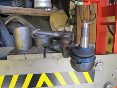

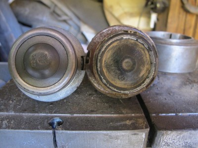

Neue Gelenke (l.) können nicht mehr wie früher von hinten verstemmt werden: Der Deckel ist anders geformt.

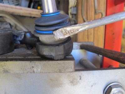

Natürlich kann man die Tragarme nach dem Auspressen der Gelenke nun Strahlen, Bürsten, Lackieren, Pulvern oder was auch immer. Ich empfehle Reinigen mit Flex und Drahtbürste und dann mit Brantho Kurrux nitrofest schwarz zwei Mal lackieren - doch das mag jeder selbst entscheiden. Auch, ob der innere Lagersitz geläppt werden sollte. (Vielleicht hat ja jemand einen Kumpel mit `ner Drehbank :D )

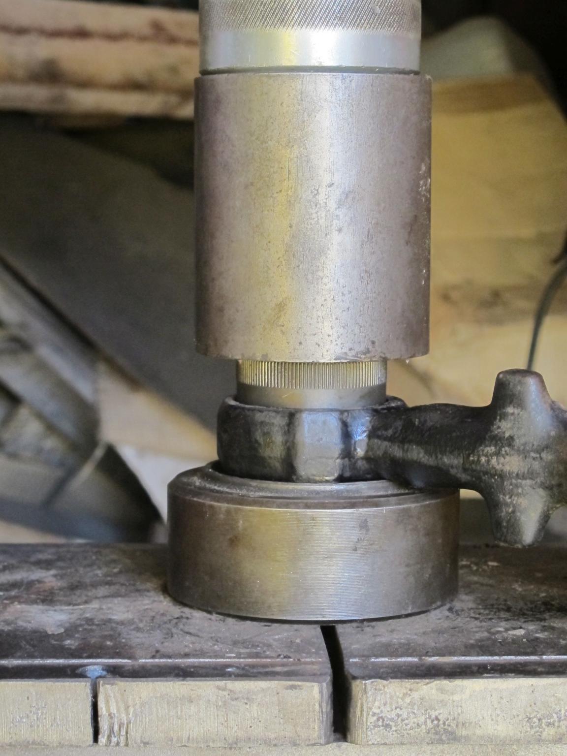

Zum Einpressen verwende ich die originale Presshülse VW 459/2. Auch hier wieder: Versucht sie aufzutreiben, sie spart heftigste Arbeit... Wiederum stützt sich der Arm auf dem Originalwerkzeug 459/1 ab. Es muss etwa ein Zentimeter Luft zwischen Presstisch und Tragarmauge sein, da die Rückseite des Gelenks am Ende einige Millimeter übersteht. Achtet man nicht darauf, zerstört man das Gelenk, weill man mit der Kraft der Presse den rückseitigen Deckel mühelos eindrückt.

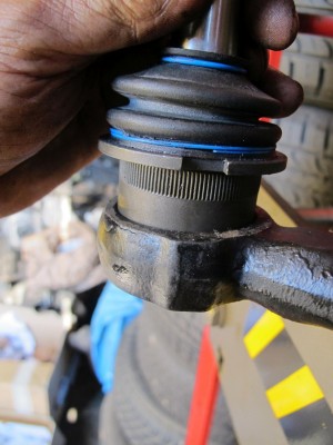

Die Aussparungen am Bund des Gelenks müssen mit den Nasen am Tragarm fluchten. Beim Pressen einmal Halt machen, und zwar kurz bevor die Verzahnung ins Auge des Tragarms rutscht. Nun kann man die Gelenke, falls sie etwas schiefsitzen, noch (VORSICHTIG!) mit (GEFÜHLVOLLEN!) Schlägen an den Aussparungen in die richtige Position treiben. Der Rest ist Pressen :mrgreen: Im Schnitt braucht es eine Kraft von 2,5 bis 5 Tonnen, um die Gelenke in ihre Position zu drücken.
Die Aussparungen müssen mit den Nasen des Tragarms fluchten.
Kurz vorm Erreichen der Verzahnung nochmal kontrollieren, ob die Nasen richtig sitzen.
VORSICHTIG korrigieren.
Fäddich...
Fäddich...
