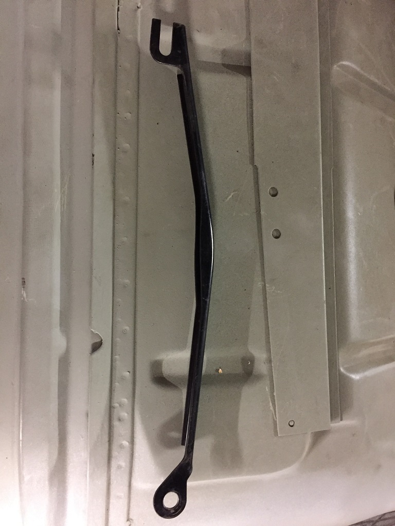

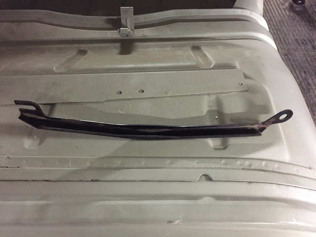

bin nach vier Jahren entrosten, schweißen und lackieren nun endlich wieder beim Zusammenbau meines T2a. Jetzt habe ich eine Metallstrebe hier liegen, von der ich nicht mehr weiß, wo sie hingehört. Sie lag bei den Teilen der Lenkung und dem Armaturenbrett. Hat jemand eine Ahnung, wo die hinkommen kann? Ich finde es leider auch nicht im Teile-/Bildkatalog.
Vielen Dank,
Maik

Hallo Maik,
... könnte wohl das Teil mit der Nr. 8 sein.
Seite 64: http://www.amescador.nl/documenten/Orig ... _%20T2.pdf
... bzw. http://www.michaelknappmann.de/bulli/mi ... 03800.html
Knappman hat aber die Teilenummer nicht weiter erwähnt.
???artiste hat geschrieben:Hat jemand eine Ahnung, wo die hinkommen kann? Ich finde es leider auch nicht im Teile-/Bildkatalog.
- Beiträge: 7830
Re: Wo gehört die Strebe hin?
Nachtrag:
Stütze für Schalttafel, Seite 162, Nr. 8: http://www.amescador.nl/documenten/VW_T2_%20BUS%20.pdf

Hallo Norbert,
herzlichen Dank, das war's.
VG,
Maik
VG,
Maik
