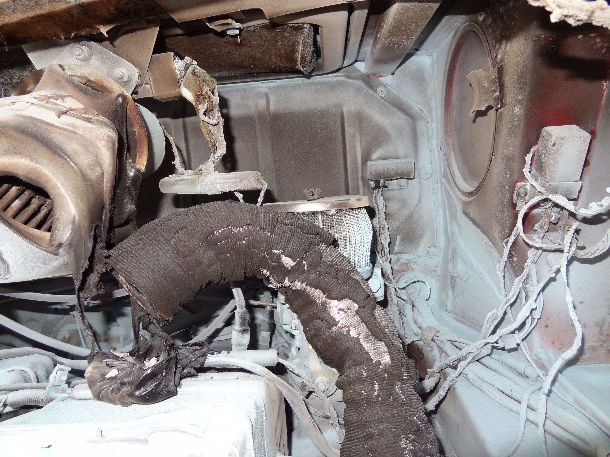

Hi, Servus,
leider hatte Ich vorletzten Freitag ein nicht allzuschönes Erlebnis. :heul:
Vermutlich durch ein "Backfire" auf die Ansaug-/Vergaserseite entstand eien Feuer an meinem 2.0 Typ 4.
Mit Glück und mit Hilfe meines kleinen Bordfeuerlöschers konnte Ich zwar das schlimmste noch verhindern, allerdings wartet nun viel Arbeit auf mich, wenn der Wagen bis zum nächsten Frühjahr wieder laufen soll.
Die Elektrik hat es mit am schlimmsten getroffen.
Meine ersten Fragen wären daher:
Die angebotenen Kabelbäume im Netz (z.b. Werk34) sind wohl nur die "Grundkabelbäume".
Brauche ich für den Motorraum (Lichtmaschine, Anlasser,etc.) da noch zusätzlich etwas?
Was sind das auf den Bildern für 3 Bauteile (Relais?) in der rechten Ecke, an der hinteren Wand uns gleich rechts oben an der Klappe?
Ich habe werksseitig auch eine Standheizung verbaut. Da werden wohl ebenfalls noch zusätzliche Kabel verbaut gewesen sein? Woher kann ich diese evtl noch beziehen?
Das wars im ersten Schritt soweit,
Die Lüfterteile etc werden noch ein weiteres Thema
Gruß, Andi

Oh mann. Gut, dass nicht mehr passiert ist. Ich hoffe du hast mittlerweile die Batterie abgeklemmt! Nicht, dass es nochmal Funken schlägt mit den verschmorten Kabeln.
Mehr kann ich leider nicht dazu beitragen. Hab "nur" Typ 1. Meinst du mit "Relais rechts an der Klappe" den hellen Stecker wo viele Kabel reinführen? Das ist/war der Diagnosestecker. Den, und die dann unnötigen Kabel, kannst du entfernen. Braucht keiner mehr.

Hallo Andi,
schlimme Bilder, gut das nicht der ganze Wagen abgefackelt ist.
Hinten an der Rückwand sitzt der Lima-Regler, den mußt du neu verkabeln. Ersatz für den Regler findest du günstig hier :
http://www.lima-shop.de/site/product_in ... -1149.html
An der Heckklappe sitzt der Diagnosestecker, den brauchst du nicht wirklich wenn du kein VW-Diagnosegerät besitzt / anschließen willst.
Dein schwarzes Bauteil rechts in der Bildmitte ist meiner Meinung nach nachgerüstet. Hast du eine E-Benzinpumpe drin? Dann könnte es sich evtl. um ein Abschaltrelais für die E-pumpe handeln.
Schaltpäne für dein Modell findest du auf Rolf-Stefan Baduras Homepage, der dankenswerter Weise alle diese Unterlagen in Heimarbeit aufbereitet und auf seiner Page einstellt. :respekt:
http://www.vw-t2-bulli.de/index.php?de-wiring
Viel Erfolg bei der Reparatur.

Hi, Servus,
vielen Dank schon mal für die Antworten.
Batterie ist natürlich schon abgeklemmt.
Ok Limaregler.
Relais für die elektrische Benzinpumpe könnte wirklich sein.
Den Diagnosestecker lasse Ich dann gerne weg.
