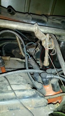

Hallo!
Kann mir Jemand das Teil dass, das Gasseil und die Feder hält abmessen?
Mfg toni

Hallo Toni,
falls du das Teil nachbauen möchtest, solltest du besser versuchen, das bei z.B. Ralfs VW Teile zu besorgen.
Das ausmesen ist für mich nicht so einfach, da da eine Madenschraube und ich denke zwei Nuten für Klemmringe dran sind.

Hallo Ralf!
Die wichtigste Abmessung wäre für mich die Länge.

Hallo Toni,
die Länge kann ich liefern. Hab mal kurz die Schieblehre drangehalten. Länge bei mir 83mm.
Ich hoffe es hilft.
Hilmar

Dankeschön und auch Danke für das Bild!! :gut:
