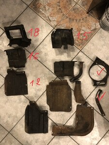

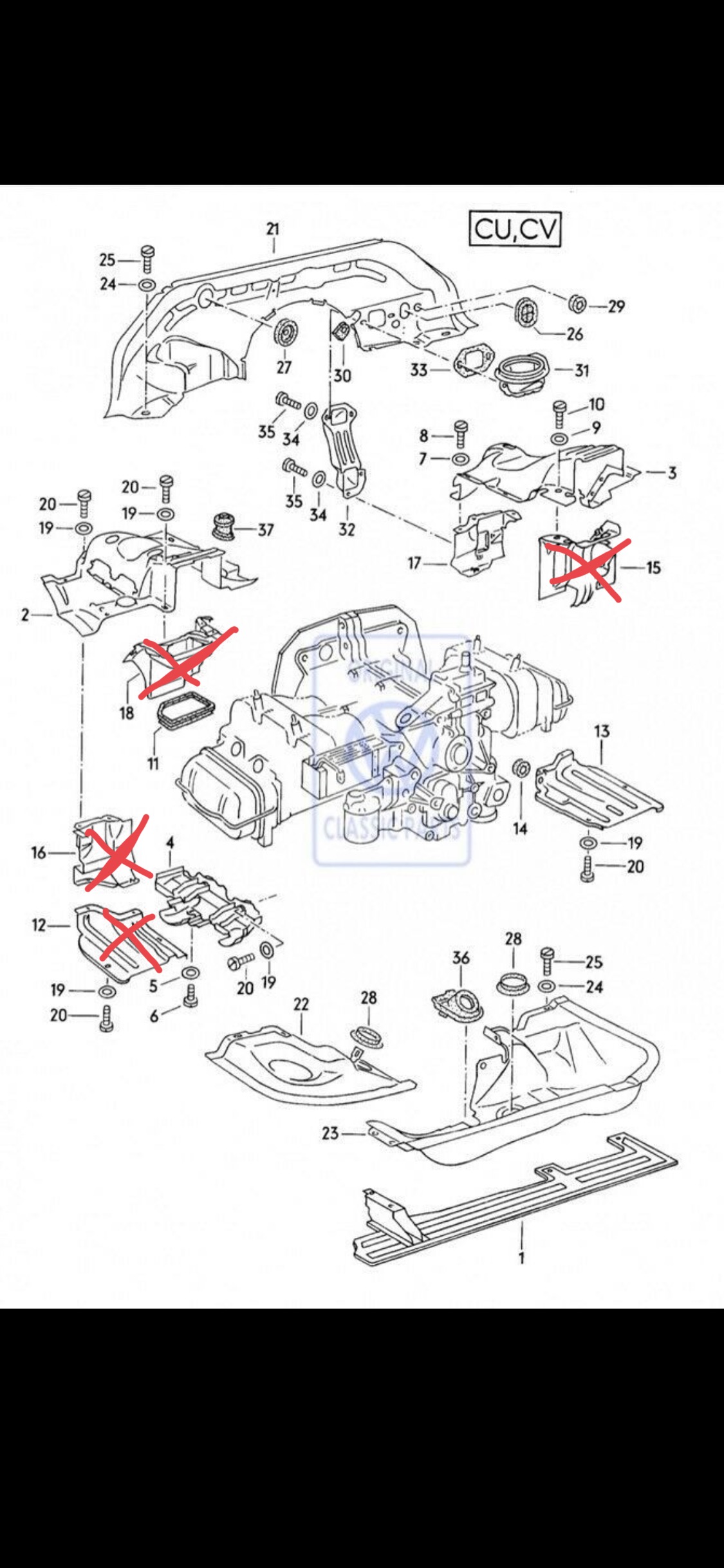

Der Block ist ein CU. Einiges an Blechen habe ich ebenfalls noch mit dazu genommen. Im Netz habe ich folgendes Blatt gefunden: Das hier sind meine Bleche: Habe ich die Bleche richtig zugeordnet? Die beiden rechts mit den roten Haken sind auch klar.
Wobei, wenn ich hier mir das hier so durchlese, frage ich mich, ob sich der Aufwand überhaupt lohnt, da ja die CU-Bleche scheinbar nicht in den T2 passen. Aber woran erkenne ich, ob es T2 oder T3 Bleche sind?
Aktuell eingebaut ist ein AP. Könnte ich notfalls von dem die Bleche nehmen?

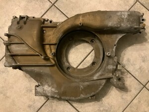

Auch das Lüftergebläse passt nicht in meinen Westfalia?!

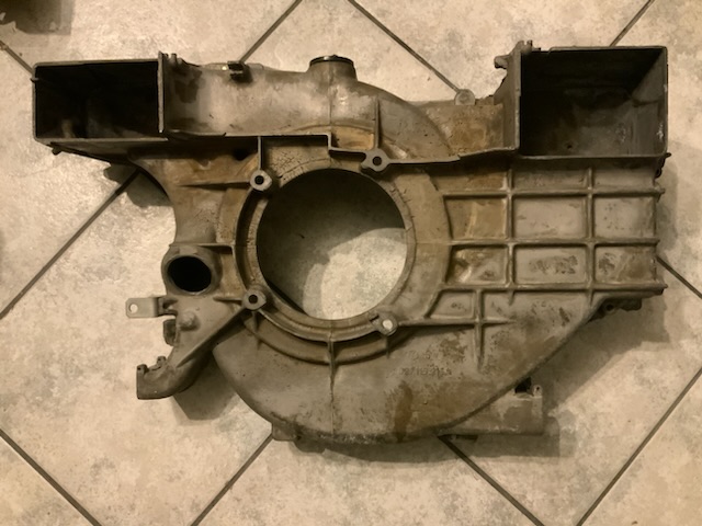

Was für ein Gebläsekasten ist das hier? Kann ich den hier verwenden?
Sascha

Hallo Sascha, der Gebläsekasten ist von einem Typ 4 im VW 411/412. Da fehlt das Rohr vom Ölpeilstab. Ansonsten passt er.
Bei den Blechen sind einige vom Einspritzer und Industriemotor. Da musst Du passende Teile suchen.

Hallo Sascha, die Verblechung vom AP passt auf den CU, damit hättest Du alles was Du brauchst. Das fahre ich genauso in meinem 75er. Von der Verblechung des CU passt fast nichts in den T2. Heizbirnen wäre noch ein Thema, die passen weder vom AP noch vom CU, sondern ausschließlich vom CJ Modelljahr 1979.

1) Wenn du die Bleche schon identifizieren kannst, könntest du mir sagen, bzw. einzeichnen, welche vom Einspritzer und welche von Industriemotor sind?
2) kann ich welche von denen für mein Vorhaben verwenden?
3) kann ich den Gebläsekasten ebenfalls für mein Vorhaben verwenden?

Moin Sascha, ich habe für meinen Typ4 ebenfalls einen "falschen" Gebläsekasten vom Industriemotor genommen.Bus-Hoehle hat geschrieben: ↑08.03.2023 22:24 Hallo Sascha, der Gebläsekasten ist von einem Typ 4 im VW 411/412. Da fehlt das Rohr vom Ölpeilstab. Ansonsten passt er.
Dort fehlte auch das Rohr für den Ölpeilstab. Der Vorteil war, dass keine Motornummer eingeschlagen ist und somit dort keine Verwirrung zur eigentlichen Motornummer auf dem Motorblock entsteht.
Ich habe dann, anhand meines alten Gebläsekastens als Muster, eine Bohrung am neuen Gebläsekasten vorgenommen und ein Messingrohr im richtigen Durchmesser eingeschlagen, das sitzt bombenfest und ist rostfrei!
