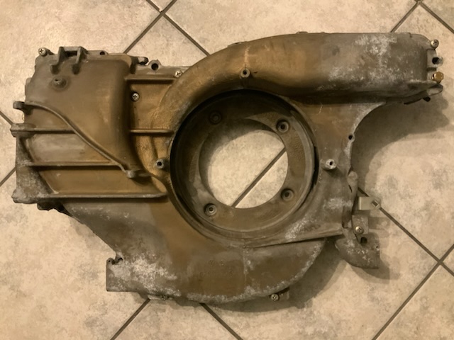

Was für ein Gebläsekasten ist das hier?
Kann ich den hier verwenden?

Hallo Sascha, der Gebläsekasten ist von einem Typ 4 im VW 411/412. Da fehlt das Rohr vom Ölpeilstab. Ansonsten passt er.
Bei den Blechen sind einige vom Einspritzer und Industriemotor. Da musst Du passende Teile suchen.

1) Wenn du die Bleche schon identifizieren kannst, könntest du mir sagen, bzw. einzeichnen, welche vom Einspritzer und welche von Industriemotor sind?
2) kann ich welche von denen für mein Vorhaben verwenden?
3) kann ich den Gebläsekasten ebenfalls für mein Vorhaben verwenden?

Bus-Hoehle hat geschrieben: 08.03.2023 22:24 Hallo Sascha, der Gebläsekasten ist von einem Typ 4 im VW 411/412. Da fehlt das Rohr vom Ölpeilstab. Ansonsten passt er.
Moin Sascha, ich habe für meinen Typ4 ebenfalls einen "falschen" Gebläsekasten vom Industriemotor genommen.
Dort fehlte auch das Rohr für den Ölpeilstab. Der Vorteil war, dass keine Motornummer eingeschlagen ist und somit dort keine Verwirrung zur eigentlichen Motornummer auf dem Motorblock entsteht.
Ich habe dann, anhand meines alten Gebläsekastens als Muster, eine Bohrung am neuen Gebläsekasten vorgenommen und ein Messingrohr im richtigen Durchmesser eingeschlagen, das sitzt bombenfest und ist rostfrei! :P
