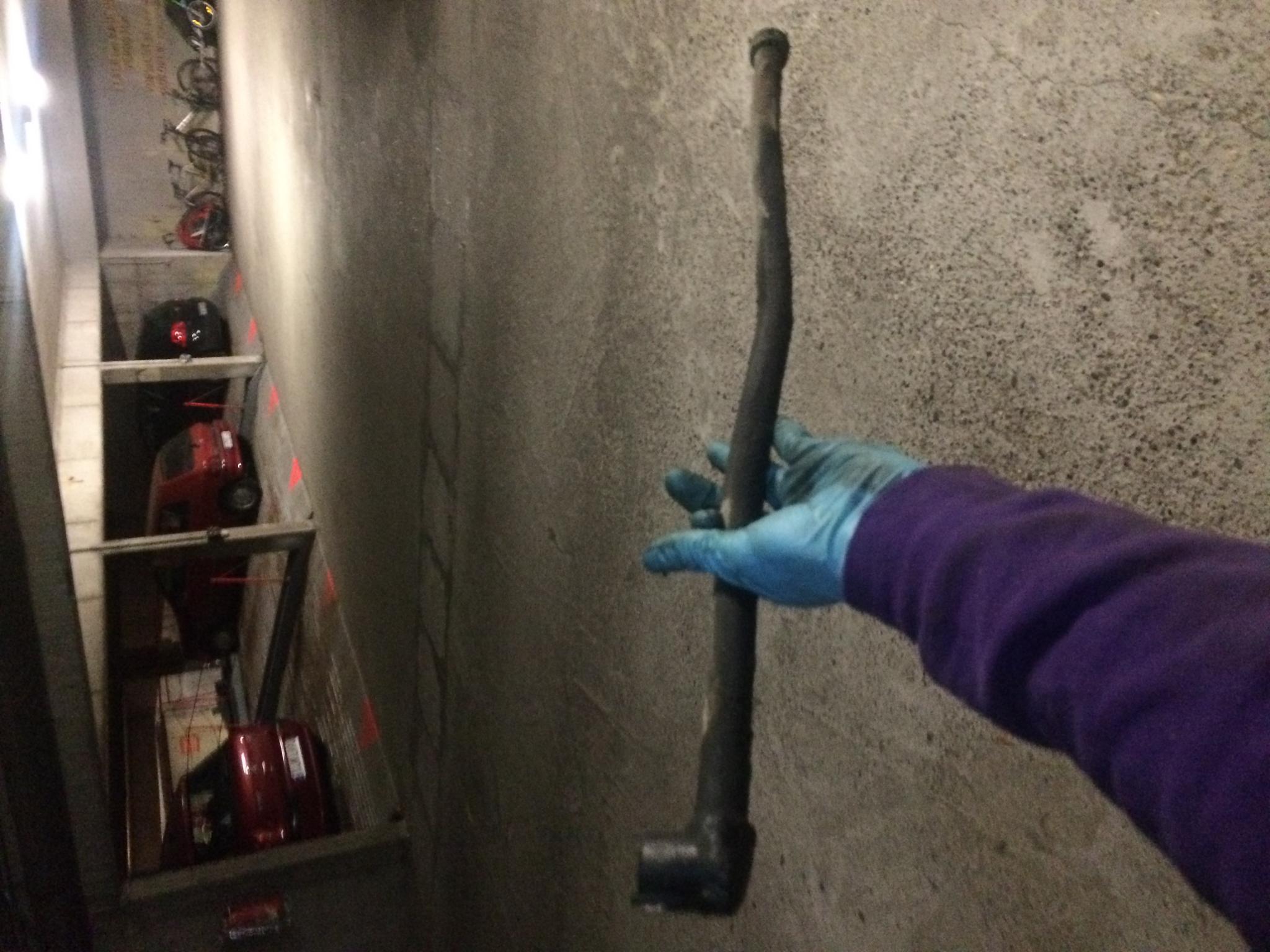

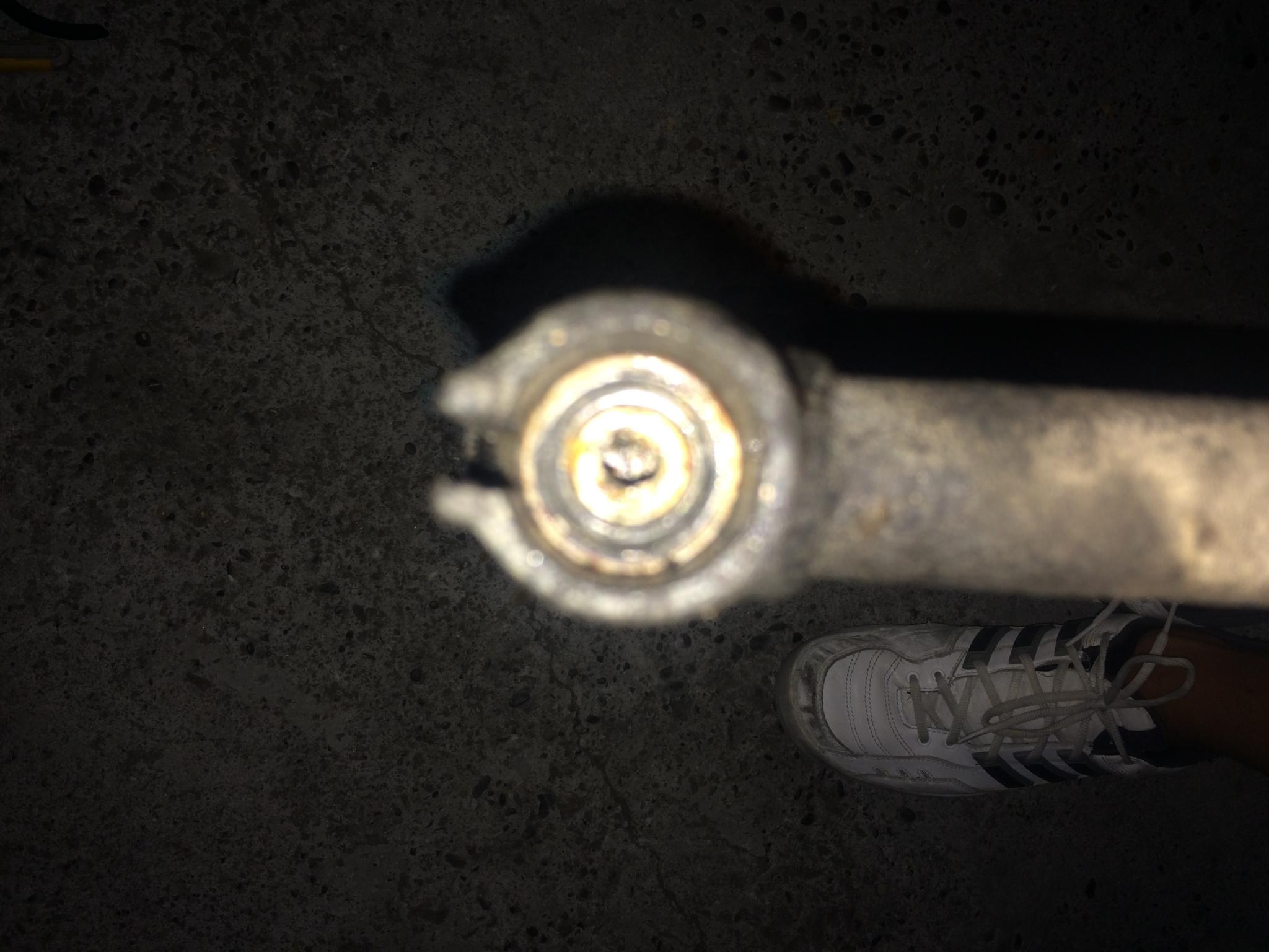

also hat soweit alles gut geklappt, habe das Plastikteil vorne an der Schaltstange ersetzt ( Es war glaube ich noch in sehr gutem Zustand aber da hatte ich ja schon alles auf ;)) und den erst gereinigt. Ist es normal dass die Lenkstange eine Biegung hat und vorne in der Pfeife von oben ein loch?

Stiop hat geschrieben:Ist es normal dass die Lenkstange eine Biegung hat und vorne in der Pfeife von oben ein loch?
Meinst sicherlich die vordere Schaltstange, ja, sollte leicht gebogen bei Deinem MJ.
