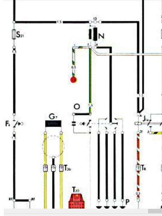

- Beiträge: 433
- Registriert: 13.04.2013 21:40
Re: Suche Schaltplan für 77er Bus mit Einspritzanlage!
Moinsen,
ich habe den kompletten Schaltplan in DIN A 0 auf Hartfaser geklebt... steht hier bei mir in Schermbeck...
kannste haben wenn dir das was nützt .
Andy
Andy

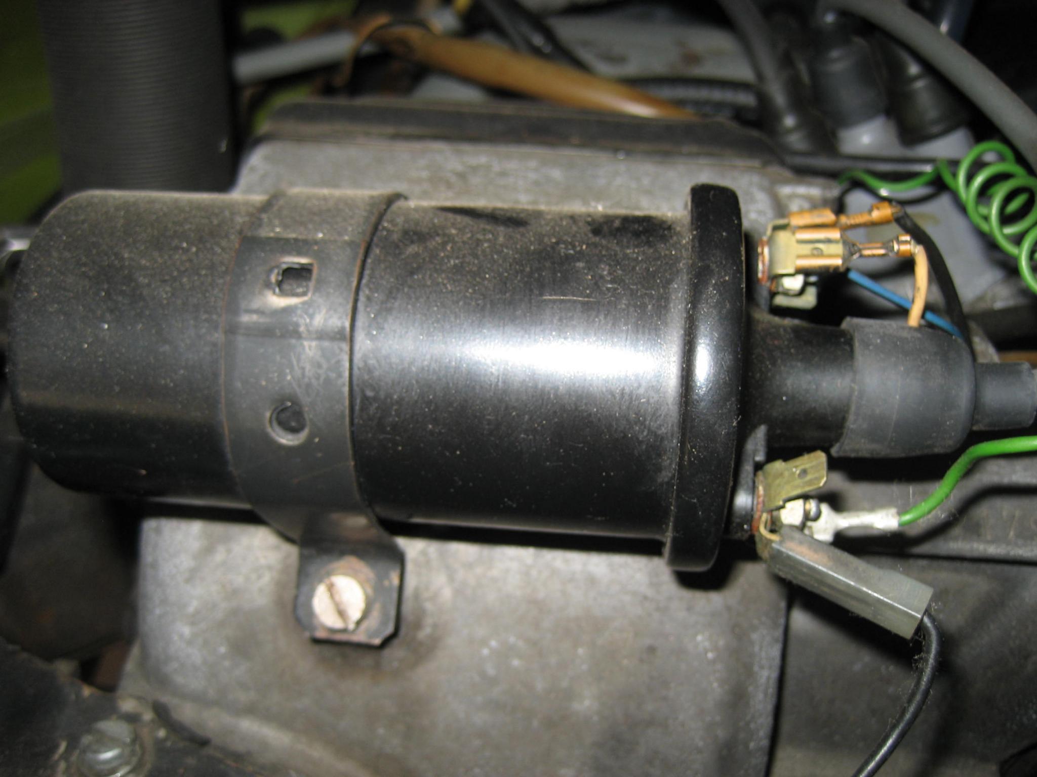

na klar weiß ich wie eine Zündspule aussieht! Das sind doch diese langen Dinger, die man in die Zylinder reinschraubt, die den Zündfunken abgeben, oder ?
Jetzt mal im Ernst, anbei ein Foto meiner Zündspule, sieht sogar relativ neu aus.
Later,
Stefan
Later,
Stefan

Wenn der vordere Anschluss mit 15 (bzw. +) bezeichnet ist, dann passt da etwas nicht. Schwarzes Kabel ok. Dass aber auch ein grüner mit aufgesteckt ist, verwundert mich doch sehr, dürfte also nicht sein. Grün geht doch wohl zum Verteiler und sollte an 1 (bzw. -) der Zündspule (hinterer Anschluss) angeklemmt sein. Überprüf das bitte einmal. Da die Zündspule noch neu aussieht, solltest Du einmal überprüfen ob man auch die richtige Ausführung erwischt hat. Bei abgezogenen Klemmen bitte einmal den Widerstand zwischen Kl 1 und Kl 15 messen. Ein Wert unter 3 Ohm darf nicht zu messen sein, falls ja, so wäre es eben eine falsche (womöglich für Transistorzündung).
... dann sind wir ja schon einmal einen Schritt weiter. Dann brauchen wir uns nur noch darum kümmern wie man die richtig verdrahtet.stefank hat geschrieben:... na klar weiß ich wie eine Zündspule aussieht!
