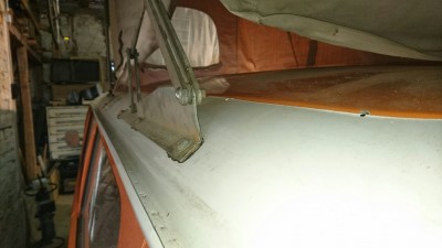

gibt es jemanden, der ein Reimo Aufstelldach hat und die Dachschere vermessen könnte?
Da an meinem Dach nur "nachgemachte" Bügel (Flachmaterial) zu finden sind, bräuchte ich mal die originalen Maße.
Außerdem fehlt das Halteblech zwischen Dach und Schere. Diese Maße wären mir eigentlich am wichtigsten....
Vielen Dank schon mal ;-)

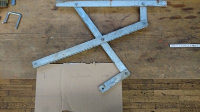

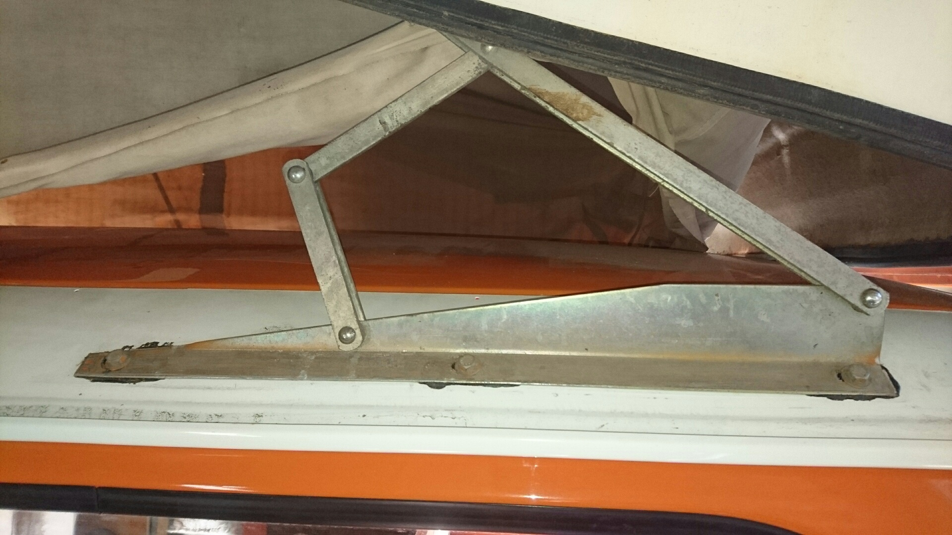

das Teil ist 60 cm lang 8,5 cm hoch, 3mm stark.
Abkantung ist bei 2,5cm
die drei Schrauben M8 haben einen Abstand von 28cm
die erste (hohe) Befestigung ist bei 1,5 cm (von oben/hinten)
die zweite bei 39 cm
das ganze ist noch von innen mit 4mm Blech verschraubt.

vielen Dank für Deine Antwort, Beschreibung und Maße.
Komisch ist nur, dass Deine Hebelei nu wieder anders aussieht wie meine :roll:
Aber wer weiß schon was wann mal irgendwie wieder geändert wurde.
Auf jeden Fall notiere ich mir Deine Abmessungen.
