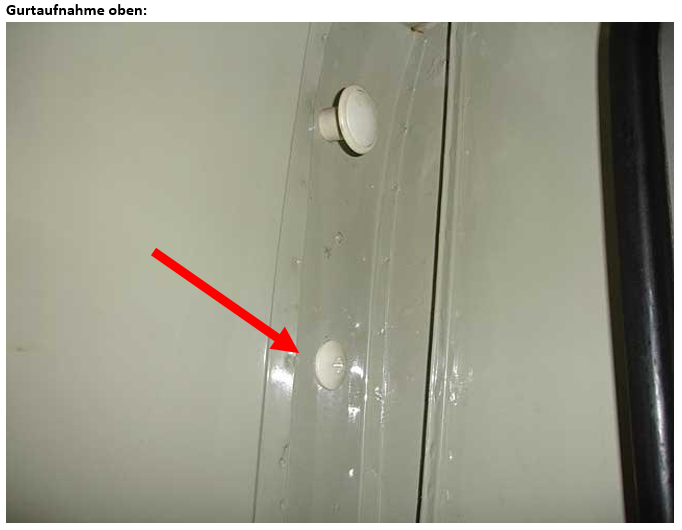

Ciao Daniel
Nachgerüstet noch nicht, aber meine 78er Doka hat Aufnahmepunkte für die Gurte.
Oben bei der C-Säule unterhalb des Mantelknopfs und unten bei dem schrägen Träger unterhalb der hinteren oberen Trennwand.
Hoffe die Bilder helfen dir weiter:
Grüsse
Christian

Hi
meine Doka ist von 71, aber Gewinde die unter dem Mantelhaken hatte ich schon gesehen, die anderen muß ich morgen mal schauen.
Weiß jemand wie die Gurtschlößer in der Mitte der Sitzbank befestigt werden?
