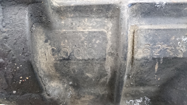

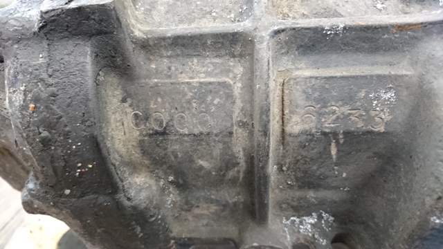

hoffe mir kann jemand bei der Getriebe - Identifikation helfen.
Habe noch ein Getriebe mit Kennbuchstaben C "O"? zu liegen.
Habe bei Knappmann und anderen Internetseiten geschaut, aber keine solche Buchstaben-Kombi gefunden.
Kann es sein, dass frühe Getriebe auch nur das "C" gehabt haben?
Hier mal Bilder der Kennzeichnung:
Vielen Dank für Eure Hilfe.
Beiträge: 7764
Re: unbekanntes Getriebe....
Hallo Harald,
ghiafix hat geschrieben:Habe bei Knappmann und anderen Internetseiten geschaut, aber keine solche Buchstaben-Kombi gefunden.
Richtig, da ist das nicht aufgelistet, gab's aber trotzdem. :wink:
Dani*8 hatte da schon einmal Licht ins Dunkle gebracht "CO = frühe T2a" :
http://forum.bulli.org/viewtopic.php?f=7&t=20395
Alles klar? :thumb:
