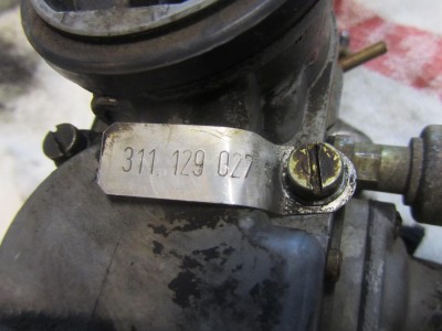

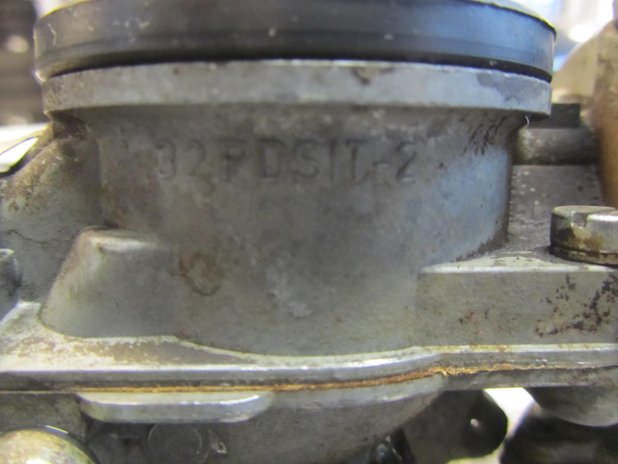

Habe durch Zufall am letzten WE einen Typ1 Motor erstanden der vor ca.2000km umgebaut wurde. Es ist ein Motor mit 1776ccm und wohl einer 314° Engele Nockenwelle und Bleifrei Zylinderköpfen. Der Motor ist ein "Scheidungskind" und die Frau konnte mir keine weiteren Angaben machen. Dazu gab es einmal Ansaugstutzen für eine 40iger IDF Doppelvergaseranlage, und eine Zweifachvergaseranlage vom Typ 4 Motor mit Ansaugstutzen für den Typ 1 Motor. Nun weiß ich nicht ob die Solex- Anlage ausreicht oder ob ich lieber Weber Vergaser kaufen soll. Die Solex wäre mir sehr recht, da die Unterdruckanschlüsse für den BKV bereits vorhanden sind. Was taugen eigentlich die Nachbauanlagen von EMPI und FAJS?... Danke schon mal im voraus und schönen Feierabend :D
Beiträge: 7707
Re: Vergaserfrage
thomasmehnert hat geschrieben:...und eine Zweifachvergaseranlage vom Typ 4 Motor mit Ansaugstutzen für den Typ 1 Motor
Die Fahne am Vergaser sagt aber aus, dass Du da offensichtlich ein Typ 3 - Teil hast. :wink:
