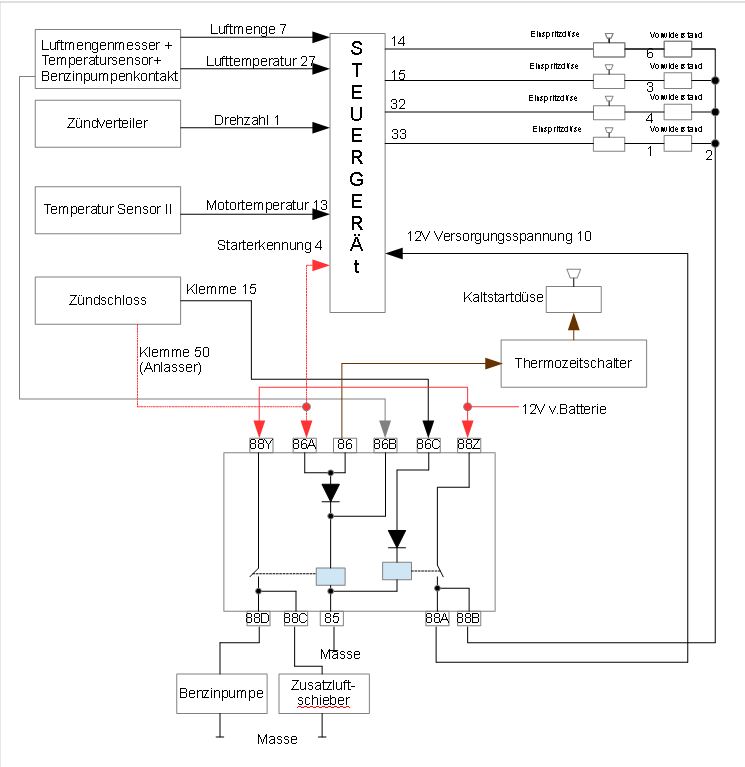

Gehen wir das Mal Stück für Stück durch:
Luftmengenmesser:
Das ist ein heißer Kandidat
- Wenn der LMM einen Durchschliff hat, dann führt das zu den beschriebenen Aussetzern. Allerdings wären die dann eigentlich immer da.
- Dann ist da noch der Temperaturfühler: Der ist eigentlich als Kandidat auszuschließen. Die gehen eigentlich nicht kaputt
- Der Kontakt für das Benzinpumpenrelais: Ein heißer Kandidat. Wenn der Kontakt dreckig ist, dann könnte es sein das die Benzinpumpe Aussetzer hat.
Um das Auszuschließen könnte man mal am Doppelrelais Klemme 86b und 86c verbinden. (Dann läuft die Benzinpumpe sobald die Zündung an ist.)
Zündverteiler:
Du hast ja einen Drehzahlmesser verbaut. Der müsste bei den Aussetzern zucken. Die L-Jetronic nimmt ja das Drehzahlsignal an Klemme 1 ab.
Wenn der Drehzahlmesser ruhig ist, dann ist auch der Drehzahlimpuls da.
Temperatursensor II:
Das ist ebenfalls ein möglicher Kandidat. Wenn der Aussetzer hat, dann steigt die Einspritzmenge plötzlich an.
Leider scheint der gerade im Preis zu explodieren, vor einem Jahr war der noch für 30€ zu haben.
Zündschloss:
Wenn das hinüber ist, dann geht hinten nix mehr.
Doppelrelais:
Durchaus möglich. Bei laufendem Motor mal leicht auf das Relais klopfen. Sollte hier ein Wackelkontakt sein, dann müsste sich das im Motorlauf bemerkbar machen.
Benzinpumpe:
Halb kaputte sind mir noch nicht unter gekommen, aber alles ist möglich.
Zusatzluftschieber:
Den kann man ausschließen. Der ist über eine Heizung und ein Bimetall so langsam gesteuert, das der keinen Einfluss haben kann.
Thermozeitschalter & Kaltstartdüse:
Die sind auch raus. Der Thermozeitschalter hängt an Klemme 50, da ist bei der Fahrt kein Saft drauf.
Und wenn die Kaltstartdüse undicht ist, dann ist die das auch immer.
Steuergerät
Auch möglich, bau mal testweise ein anderes rein.
Kabelbaum
Die originalen Kabelbäume sind eigentlich alle am Ende ihrer Lebenszeit angekommen.
Da härten die Kabel aus und brechen, insbesondere die Kabel die zum Massestern gehen. Da ist es wohl am wärmsten.
Und auch bei den Kontakten gibt es viele, die keine Spannkraft mehr haben.
Aber in diesem Fall ist ja schon ein neuer drin.
- BerndDerBus

Hallo miteinander,
da sprudeln die Tipps ja recht umfangreich. Hätte ich bei dem Thema "Einspritzer" gar nicht so erwartet.
Dann mal eins nach dem anderen:
es ist eine L-Jetronik. Unterlagen hat Thomas ja schon eingestellt.
Ich habe am Motor alle Kontakte mit Schmirgelpapier gesäubert, bevor der neue Kabelbaum reingekommen ist. Da der Zündverteiler neu ist, möchte ich den Taktgeber für die Einspritzimpulse ausschließen. Wobei auch getauschte Bauteile defekt sein können. Siehe meine Erfahrung mit dem Zündanlassschalter.
Zünddurchschläge an den Zündkabeln und Zündkerzenstecker möchte ich auch erst einmal hinten an stellen, weil auch diese Bauteile letztes Jahr getauscht wurden. Falsche Ohmzahl? Versuche ich mal zu messen.
Interessant findet ich deine Tipps zu den Zündkerzen (werde ich prüfen, ob die richtigen drin sind) und zur Benzinversorgung. Die Kontakte an der Benzinpumpe habe ich nicht geprüft.
Wie muss ich mir die Entstehung von Dampfblasen in der Benzinleitung vorstellen? Etwa so? Das Bild zeigt den rechten Abgang der Heizklappe in der US-Ausführung. Ursprünglich war auf dem offenen Abgang noch ein Verlängerungsrohr, welches die Warmluft nach unten und nach hinten am Motor vorbei abgeleitet hat. Es soll ein Phänomen sein, dass bei der im Bild dargestellten Situation an sehr heißen Tagen bei wenig Sprit im Tank dieser so zum kochen gebracht werden kann und Motoraussetzer verursacht. Nur glaube ich nicht, dass das jetzt im Herbst passiert, wenn die Heizung auf "volle Pulle" steht. Oder hat jemand andere Erfahrungen gemacht?

Hallo Thomas,
Luftmengenmesser:
Der Kontakt am Benzinpumpenrelais ist am Doppelrelais, oder?
Zündverteiler:
Die Aussetzer sind so kurz und kommen immer so unverhofft, dass ich in dem Moment nicht auf den Drehzahlmesser geschaut habe. Ich weis daher nicht, ob der Drehzahlmesser springt oder nicht.
Doppelrelais:
Prüfe ich bei Gelegenheit. Hatte mich schon nach Ersatz umgesehen, aber die sind ja mal richtig teuer.
Zusatzluftschieber:
Den kann ich definitiv ausschließen. Den hatte ich ausgebaut und die Funktion geprüft. Der arbeitet korrekt.

Das führt mich aber nochmal zu der Vermutung des Kondensators und Unterbrechers und China-Quatsch.Seit dem der neue Zündverteiler vom Thorben drin ist, wird die Drehzahl richtig angezeigt.
Bitte auch bedenken, dass das Motorsteuergerät an Klemme 1 sein Drehzahlsignal erhält. Sprich wenn der Kondensator da nicht sauber wegpuffert, dann "sieht" das MSG zu viel Drehzahl und spritzt zu viel ein. Oder halt zu wenig, je nachdem welches Fehlerbild der Kondensator halt hat.
