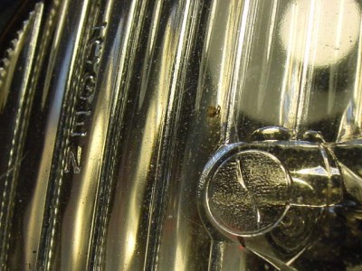

vielleicht kennt einer von Euch den Hersteller meiner Zusatzscheinwerfer.
Ich habe mir schon einen Wolf gegoogelt, finde aber nix vergleichbares.
Müssten so aus Ende der 60er /Anfang 70er Jahre sein.
Halogen, rund, verchromt, made in Germany, K-Nr.8259
In der Mitte ist ein, für mich kryptisches Symbol. Ein sehr langgezogenes "S" im Kreis.
... bin mal gespannt ob ich von Euch erleuchtet werde

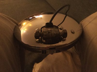

also auf dem Reflektor steht innen nur "oben"
und auf der Fassung "Glühlampe H3"
sonst nix geprägt oder ähnliches.

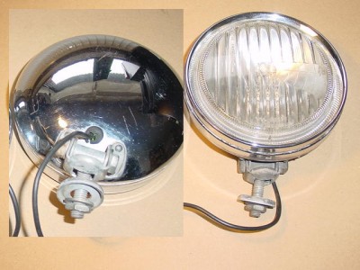

hier die Lampen noch mal in der Totalen.

Sehr spezielle Ausführung.
Markant ist der vertikale "Halogen"-Schriftzug auf der Streuscheibe und leicht links vesetzt ist.
Ähnlich wie die Bosch K8253 aus diesem Link:
http://picclick.de/Bosch-Nebelscheinwer ... id=1&pid=1
Ebenfalls markant: Die spezielle Rillenführun der Streuscheibe zw. 3 und 4 Uhr.
Die müsstre sicherlich identifiziert werden können, aber mit "googeln" hab ichs auch nicht geschafft

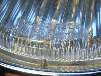

beim herausfinden des Herstellers kann ich dir leider nicht helfen.
Die Wellenlinie mit der K 8253 ist die Bauartgenehmigung. Sozusagen der Vorgänger des jetzigen ECE-Symbols (E im Kreis).
Wobei das K für "lichttechnische Einrichtung" geprüft durch das Lichttechnische Institut der Technischen Hochschule in Karlsruhe steht (deshalb auch Karlsruher-Wellenlinie ) und die 8253 die dazugehörige Prüfnummer ist.
Sind für z.B. Fahrradlampen weiterhin vorgeschrieben.
Beim manchen TÜVern können Lampen mit so einer Wellenlinie am Auto zum Problem werden...

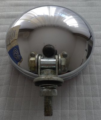

Hallo Jürgen,
ich habe an meinem Bus eine Nebelschlussleuchte der Firma Hassia verbaut. Deren Gehäuse sieht sehr ähnlich, wenn nicht genauso aus. Sie hat den konkaven, recht breiten Chromring um das Glas und die Scheibe steht recht weit heraus. Der Chromring wirkt dadurch als Reflektor. Auch die Rückseite und die Halterung sehen praktisch gleich aus. Allerdings steht Hassia auf der Streuscheibe, oval umrandet.
Diese Nebelschlussleuchte findet man recht häufig bei Ebay, zur Zeit sind auch gerade welche drin, mit ganz guten Bildern.
Habe gerade kein Foto zur Hand, kann aber gerne die nächsten Tage eins machen.
Wegen der Rippen in der Streuscheibe halte ich die Lampen für Nebelscheinwerfer, die das Licht breit streuen und den Fahrbahnrand ausleuchten.
Steffen

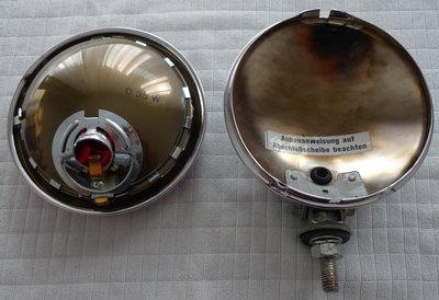

@ Jürgen
War heute mal beim Bus und habe die oben von mir erwähnte Nebelschlussleuchte geholt. So eine ist an meinem Bus verbaut und diese hier habe ich als Reserve da. Auch wenn sich zum Emblem auf Deinen Scheinwerfern kein Hinweis ergibt, das Gehäuse hat, so weit ich es erkennen kann, sehr große Ähnlichkeit. Auch die Halterung sieht gleich aus. Vielleicht gibt es ja eine Verbindung.
Bei Ebay gibt es einen Anbieter namens Lampendoktor, der viele Oldtimer-Scheinwerfer anbietet. Vielleicht weiß der etwas. Oder die Firma Oldtimer Electrique, dort habe ich mal Reflektoren verspiegeln lassen.
