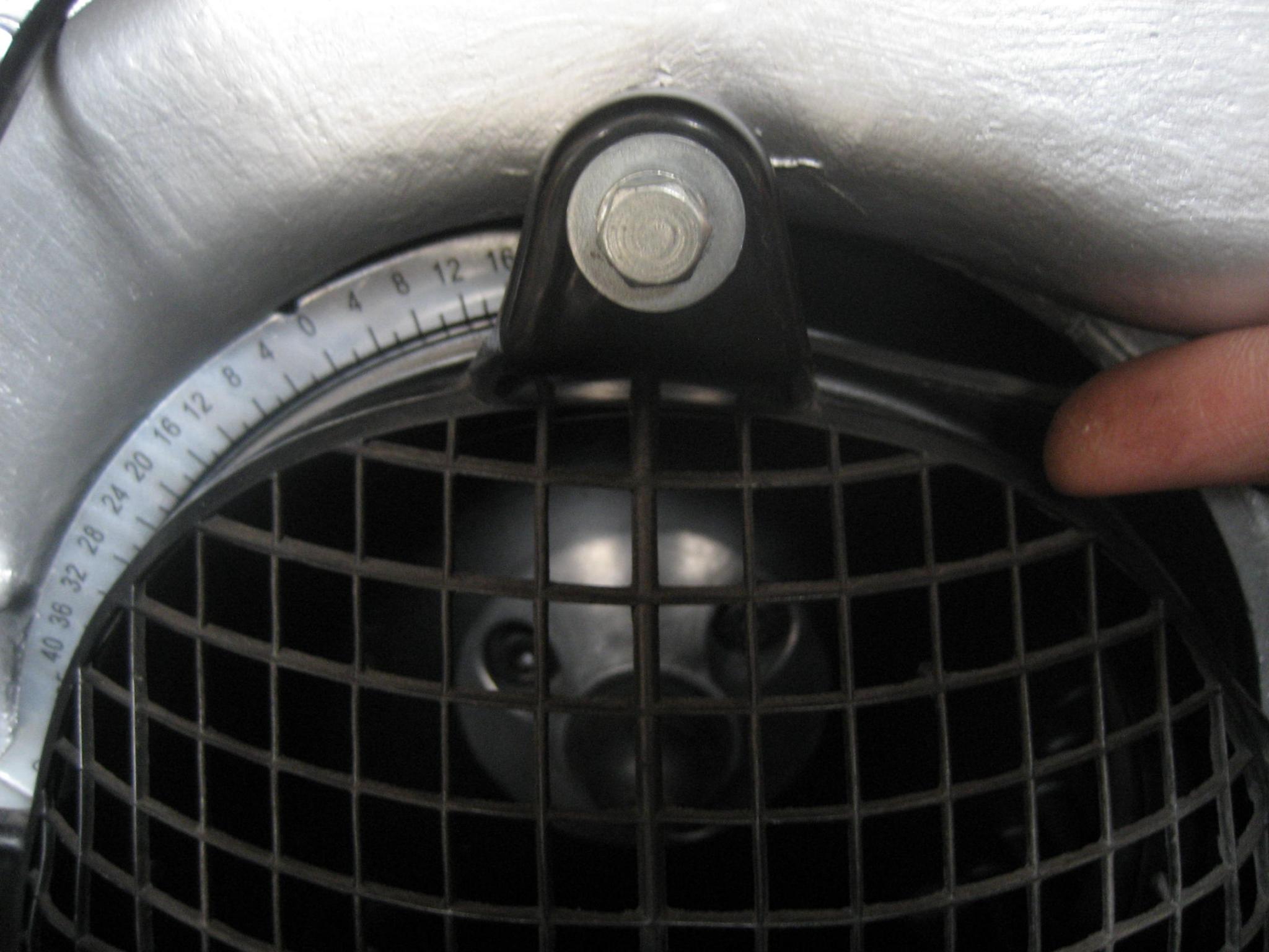

Nur warum läuft ein Motor so gut, wenn die Werte mit der Stroboskoplampe absolut nicht stimmen :wall:
wenn ich mit einer Spritze einen Unterdruck erzeuge steigt auch die Drehzahl an!
Dort wo der Finger auf dem Foto zu sehen ist, erhellt der Blitz die Markierung. Weit weg von allem was gut wäre!
Jetzt frage ich mich natürlich was der Motorenbauer oder ich falsch zusammengebaut haben?

gut möglich, dass die Riemenscheibe versetzt auf das Lüfterrad aufgeschraubt wurde. Bei soviel spät-Zündung sollte der Motor eigentlich nicht laufen können.

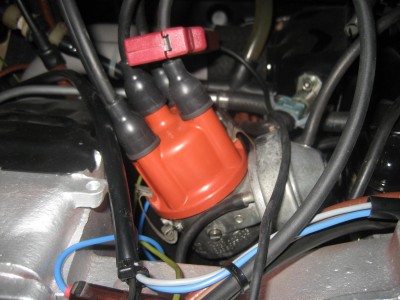

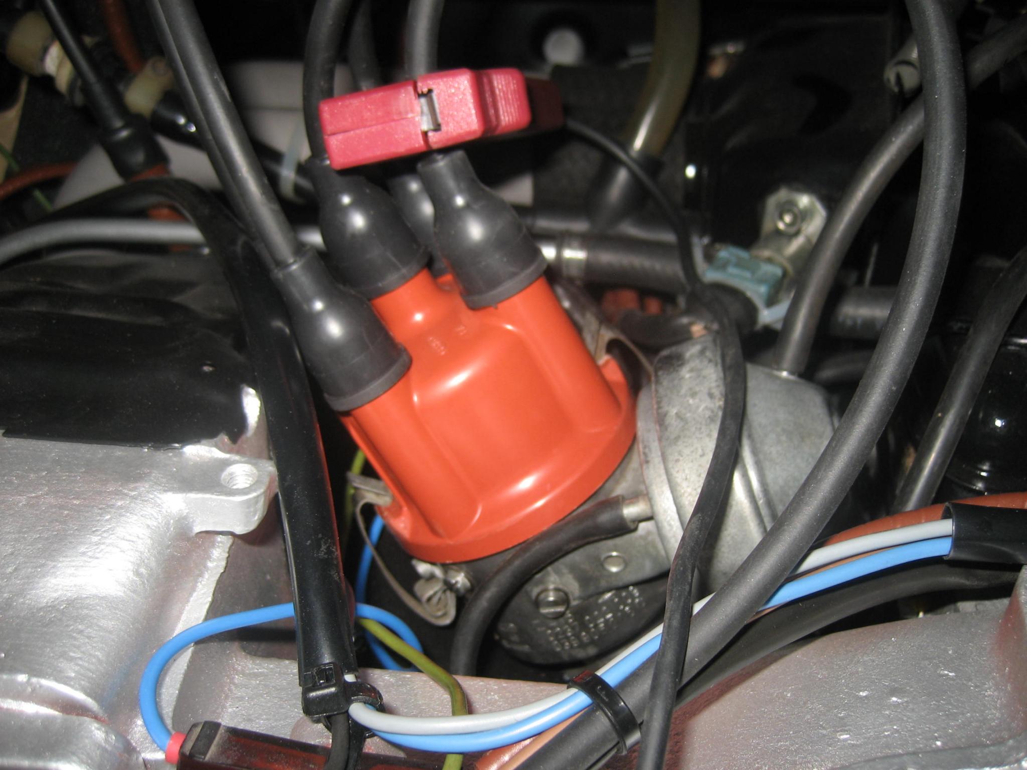

war da die Zündverteilerantriebswelle ausgebaut? Wohin zeigt der Verteilerfinger, wenn der 1. Zylinder auf OT steht?
Zeigt der dann zur Kerbe des Verteilers?
Guck mal da: http://www.michaelknappmann.de/bulli/mi ... 4_2-1.html
und folgende Seiten.
Auf Deinem Foto steht der Zündverteiler mit dem 1. Zylinder weiter als 12°, oder?
Andernfalls könnte der Stift vom Lüfterrad fehlen, oder beim falsch zusammenbauen hinten rausgeschoben
worden sein. Dann stimmt die Kerbe um 120° nicht.

Bist du sicher, dass die Pistole auch bei genau 0 grad blitzt? Hatte mal eine, die man mit Drehregler verändern konnte...

Was ich nun gesehen habe war, dass die Bohrung unter der Kunststoffkappe in der Mitte von meinem Lüfterrad ganz anders aussieht als andere :stupid:
Es fehlt die Nut bei den 3 Bohrungen!
Mal sehen.. Werde ich morgen mal ganz ausbauen und vergleichen
Nicht, dass es bei mir genauso ist wie hier schon einmal beschrieben..

checke erstmal, ob du die Blitzenklemme auch wirklich am Kabel für Zyl.1 hast. Mir sind schon einige Zündverteiler untergekommen, die eine um 180° verdreht eingebaute Welle hatten. Versetze die Blitzerklemme mal an ein benachbartes Kabel und checke dann nochmal.
