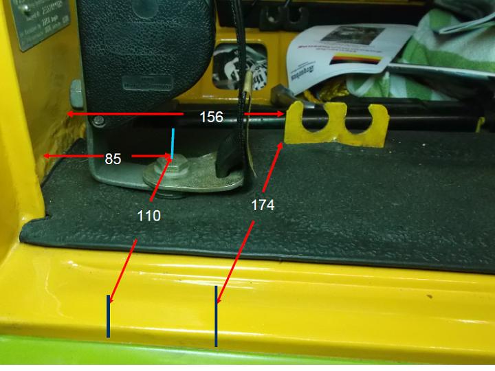

Ich bräuchte ein paar Maße von euch.
Da bei meinem Projekt die Gurtaufnahme erneurt wird und die Stecksitzhalter müssen auch rein ins Auto.
Hat einer von euch für mich Maße das ich die Stecksitzhalter und die Gurtaufnahme richtig einschweiße.
Danke schonmal
Paul

Hat keine ne chance da kurz nach zu messen??
Danke

Hallo Paul,
vielleicht hilft das weiter:

Das ist ja mehr als Perfekt danke. :thumb: :thumb:
