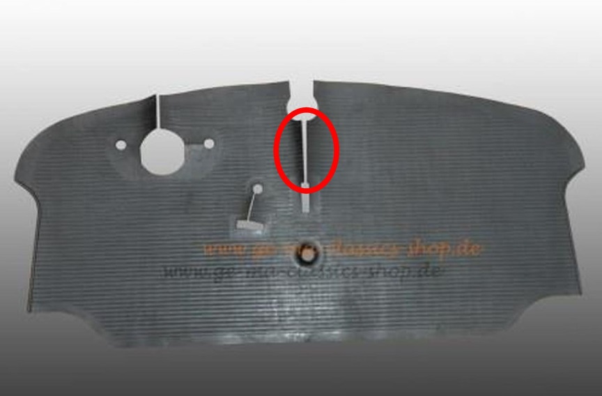

majohtc
- T2-Kenner
- Beiträge: 28
- Registriert: 13.07.2014 01:48
Re: Fußmatte vorne
Hallo liebe Bullifreinde.
Ich habe mir zum Frühlingsanfang mal vorgenommen, es im Fahrerhäuschen etwas gemütlicher zu machen.
SITZE sind bereits mit gelbem- orangenen Karomuster von Olaf bezogen, Dieses im sauber gemacht. Nun will die neue Gummi Fussmatte von OK nicht rein, da ich nicht recht weiß, wie ich den Handbremshebel abschrauben soll.
Hat das schon mal jemand gemacht?
Viele Grüße aus Charlottenburg,
Mario

- Beiträge: 7785
Re: Fußmatte vorne
Moin Mario,
Normalerweise ist die Fußmatte in dem Bereich "geschlitzt", so dass man da mit dem Handbremshebel eigentlich nicht in Bedrängnis kommt.
Hier ein Bild von einem anderen Anbieter: ... ein beherzter Schnitt mit einem Teppichmesser an der richtigen Stelle sollte die Lösung darstellen.
Gutes Gelingen
Mit der Frage habe ich so meine Schwierigkeiten.
Gutes Gelingen
majohtc
- T2-Kenner
- Beiträge: 28
Re: Fußmatte vorne
Moin T2NJ 72,
Danke für deinen Hinweis. Ich denke nur, wenn Olaf das so anbietet, wird es auch eine Lösung geben. Wäre ja schön, die Matte ganz lassen zu können.
Ich will es damit mal versuchen.
http://www.michaelknappmann.de/bulli/mi ... 3_1-2.html
Oben aufmachen und dann die Matte versuchen, rüberzuziehen.....
