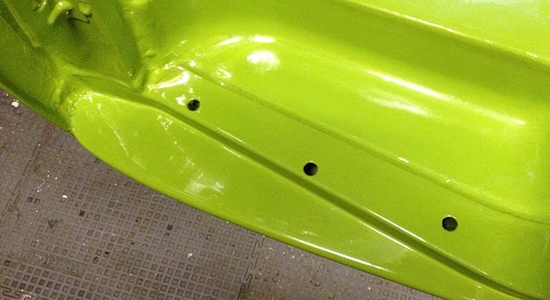

Moin Moin,
wir alle kennen das Problem mit dem Rost an den Einstiegen. Da stelle ich mir die Frage, wie man das am besten verhindern kann? Habe Gummimatten von VW drin, die sitzen stramm und satt auf, allerdings wird sich da kurz über lang Sand und anderer Dreck drunter sammeln, der den Lack drunter wegschmirgeln wird, sobald drauf rumgetrampelt wird.
Habe den Falz bereits mit Owatrol, Elastischer Karosseriedichtmasse, Lack und Owatrol konserviert.
Doch was tu ich zwischen Gummimatte und Blech? Fett? Kleber? Gar nix?
Vielen Dank und Gruß!

Ich würde Fett nehmen. Wobei das Fett mit der Zeit durch die Hin- und Herbewegung der Gummimatte bestimmt "weggeschoben" wird. Vielleicht eignet sich an der Stelle auch das Wachs, welches du am Unterboden verspritzt hast?

Hm, Wachs verstreichen, aushärten lassen und dann Fett on top? Hört sich nicht verkehrt an. Aber kein Mike Sanders, oder? Das kriecht ja überall hin...

ich hätte jetzt auch auf Schutzwachs gesetzt - Fett unter der Gummimatte wird die Matte wahrscheinlich aufquellen lassen.

nun muss man sich die Frage stellen, warum es dort überhaupt rostet.
Und ich würde sagen, das kommt durch kleine Steine, die unter die Matte rutschen und dann den Lack kaputt machen.
Deshalb habe ich bei uns die Gummimatte mit Profilgummikleber fest gemacht.
Dann kann da kein Schmutz mehr drunter und der Lack bleibt heile.
Dann sollte da auch nichts rosten.
Wenn man da nun Fett oder Wachs drunter packt, ist die Gummimatte immer lose und der Dreck sammelt sich in der "Pampe".
Ruck zuck macht man sich dann auch den Lack kaputt. Das Blech wäre in dem Fall halt durch das Hohlaumschutzmittel versiegelt.
Aber ich bevorzuge da lieber unversehrten Lack.
Wenn allerdings noch Rost im Blech drin war, dann kommen die Lackblasen eh von unten und die Methode mit Versiegelung wäre besser.

Sicherlich nicht verkehrt. Bei meinem seinerzeitigen Bekannten mit T2b hatten wir eine dünne Wurst aus Kotflügelkitt (Kotflügeldichtband, bzw. "Affenkitt") bei der Gummiauflage rings herum gelegt und dann aufgedrückt. Die Lösung war dann nicht so endgültig aber gut haltbar und vor allen Dingen auch dicht.Tanjas&Thomas_T2b hat geschrieben:Deshalb habe ich bei uns die Gummimatte mit Profilgummikleber fest gemacht.

ja das Verkleben steht ja auch noch zur Auswahl. Finde ich aber so "endgültig" und man kann es nicht kontrollieren.
Auf der anderen Seite wäre es schon dicht. Schwierig.....

so endgültig ist Profilgummikleber auch nicht.
Den bekommt man schon wieder runter.
Endgültig wäre Sikaflex oder Karosseriekleber.
Die habe eine deutlich höhere Haftkraft.

Wie wärs mich Scheibendichtmasse, also nicht mit Scheibenkleber? Das ist so schwarze Masse, die dauerplastisch ist, und wieder abgepopelt werden kann.
So ähnlich wie der schon genannte "Affenkitt". Das benutzt man normalerweise wenn der Scheibengummi undicht ist, damits nicht reinpisst.
Fett oder Wachs hat halt die Eigenschaft den Sand dann festzuhalten, was eine schöne Schmirgelpaste gibt, zudem rutsch ja dann die Matte wunderbar
und hält nur an den Gumminupsis. Andererseits, ich bin noch nie auf die Dinger draufgestanden um in den Bus zu kommen, ich frag mich warum die
überhaupt da sind. Genauso wie die "Trittbretter" am Käfer, die eh nichts halten???
Was hat sich VW nur dabei gedacht. Das war halt immer so?
Die Trittstufe benutze ich lediglich um mich bei rasanten Kurvengeschwindigkeiten mit der Ferse einzuhaken, um nicht aus dem Sitz zu kippen...
