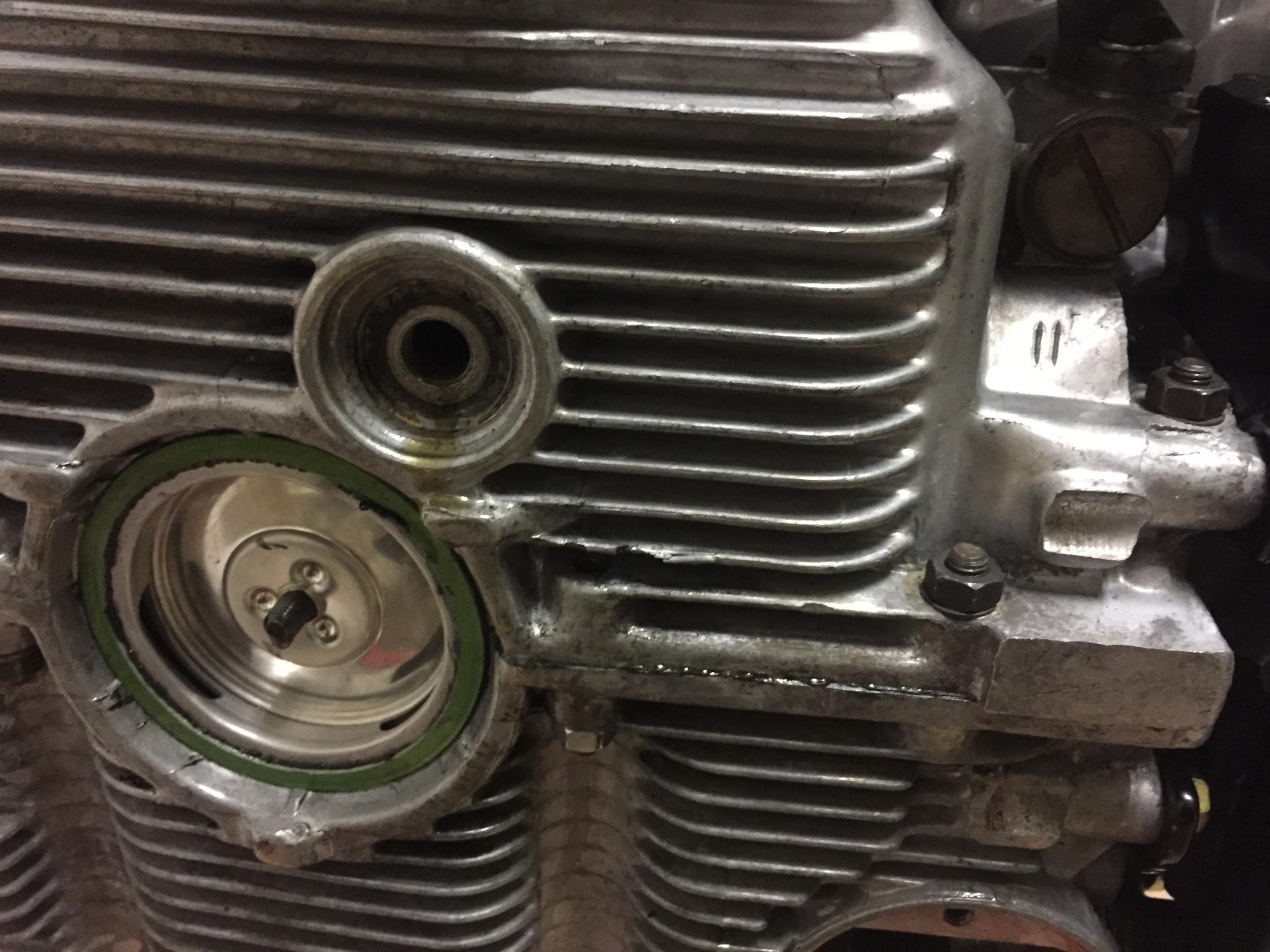

wozu dient die Öffnung neben dem Ölsiebdeckel? Ist mit einer Schraube verschlossen.

...Ölwechsel. Das ist die Ölablassschraube! Nur mit Drehmoment 20nm anziehen - das ist eine heikle Stellen bei den Typ 4.
Deshalb wechseln manche das Öl auch über den Ölsiebdeckel.

...und wieder was dazu gelernt. Danke.
