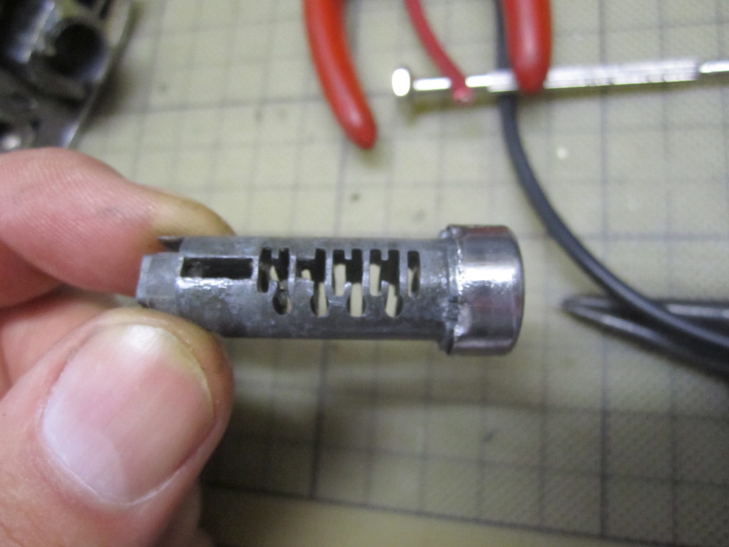

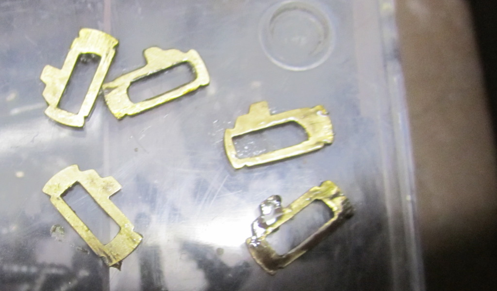

Da ich endlich den Schliesszylinder aus dem Schiebetürgriff raus bekommen habe wollte ich den anpassen.
Jetzt hab ich das Problem das es keine Keile dafür gibt.
Was macht ihr da?

In der Arbeit (ehem.VAG Betrieb)haben wir beide Sätze von Keilen da.
Die neueren(die an den vorderen Türen 1a gepasst haben)und die Alten aber an t2a Schiebetürschloss passen keine.
Paul
Beiträge: 7831
Re: Schließzylindersatz
Turbopaule hat geschrieben:Die neueren(die an den vorderen Türen 1a gepasst haben)und die Alten aber an t2a Schiebetürschloss passen keine.
Ist ja alles seltsam irgendwie. Da fehlen mir aber noch Informationen um das beurteilen zu können. Was hast Du denn vorne für Türschlösser, sind das noch die originalen? Vielleicht einmal ein Bild von dem Schlüssel einstellen?
Also bei meinem Fahrzeug sind alle Schließplatten für sämtliche Schlösser gleich. ... und der Schlüssel lässt sich nur in einer Position einstecken!
Natürlich ist mir bekannt, dass es inzwischen Reprogriffe mit neuen Schlüsseln (und neuem Schließsystem) gibt. Diese lassen es aber auch zu, dass der Schlüssel um 180° verdreht auch noch passt. Bei diesem System gibt es dann allerdings die neueren, längeren Schließplättchen, die zum alten (originalen R-System) natürlich nicht passen können.
Auf dieser Knappmannseite sind die originalen Plättchen mit Maßen ersichtlich, welche auch von Wagenteile lieferbar sind:
http://www.michaelknappmann.de/bulli/mi ... chloss.htm
Bin mal auf die Antwort gespannt.
