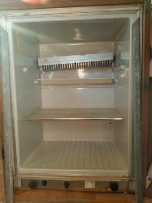

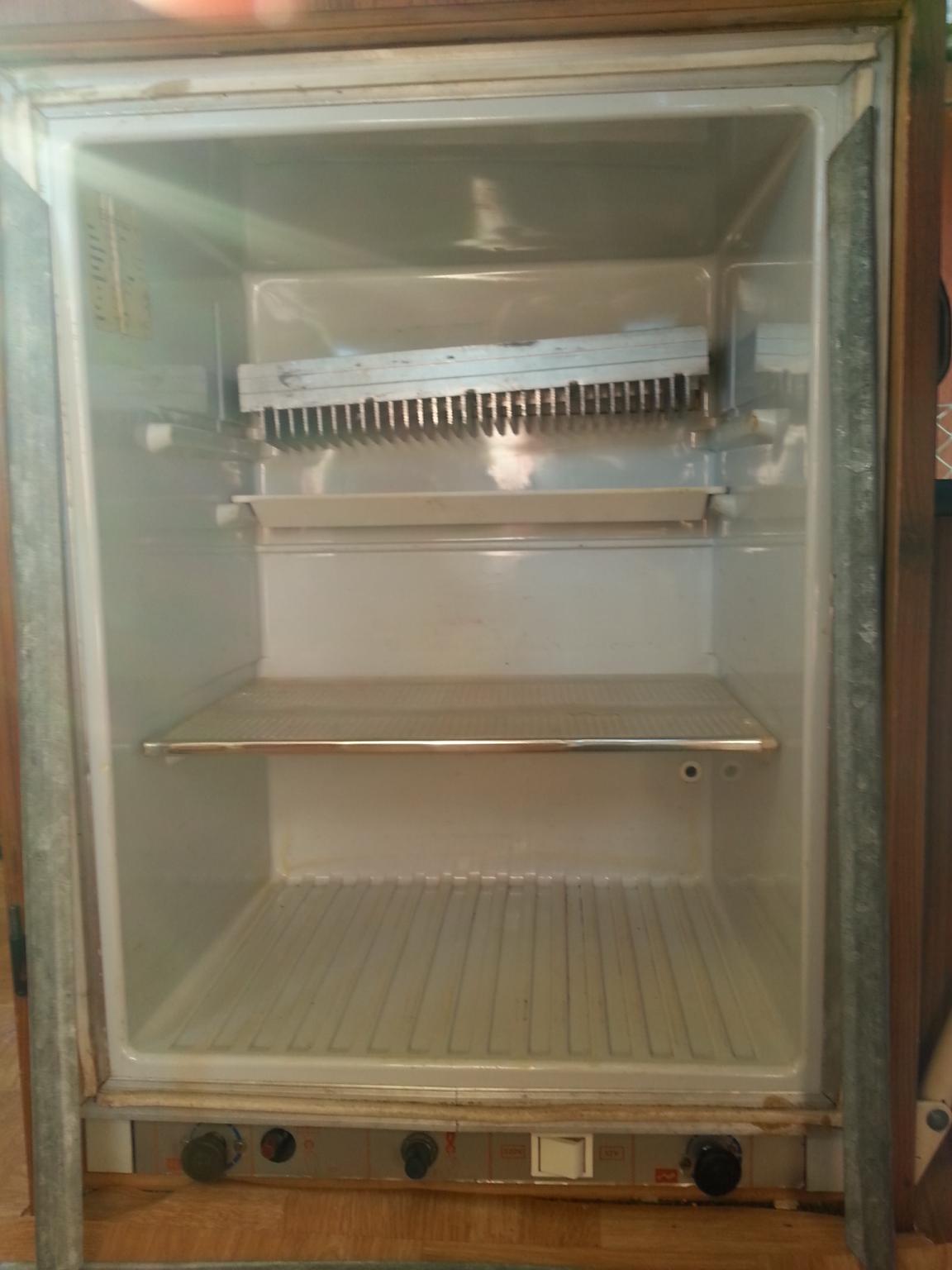

Hallo Joachim,
hier die Bilder von innen vom Kühlschrank in meinem Helsinki.
Wie schon in der PN beschrieben handelt es sich um einen Elektrolux mit 12/220V und Gas-Betrieb.
Da der Bus im Winterschlaf ist, kann ich leider nicht mehr Infos liefern.

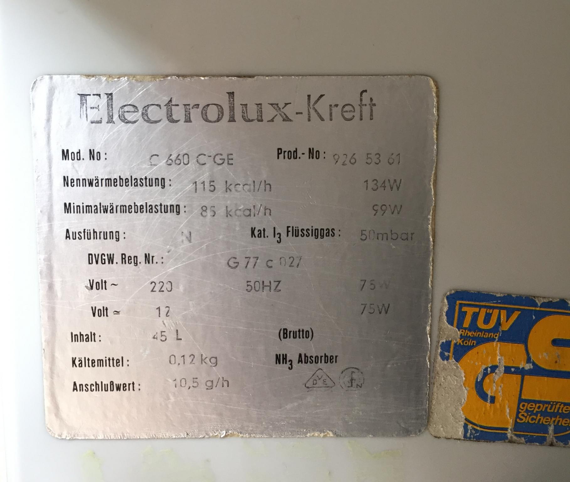

Hallo Joachim,
hier das Typenschild des bei mir ursprünglich verbauten Absorber-Gerätes:

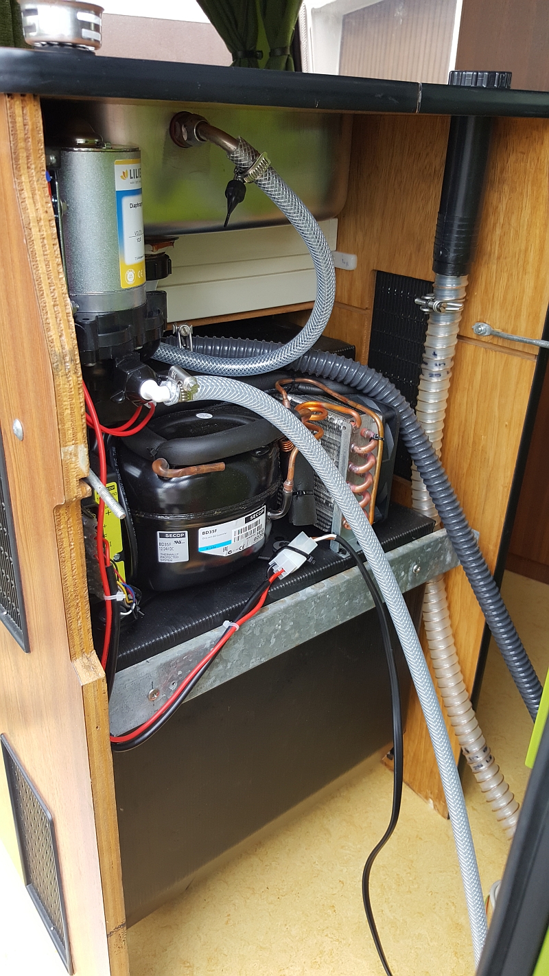

Ersetzt habe ich den durch einen Waeco Kompressorkühlschrank, dann muss allerdings wegen der Bautiefe der Wassertank weichen:
Allerdings machte der in Kroatien bei 40+ Grad auch noch problemlos Eis :thumb:

Hallo Uli
welches Modell von Waeco ist dein Kühlschrank?

Beitrag von aircooled68 »
den Waeco Coldmachine Umbau kann ich nur empfehlen. Regelmäßig gefrorene Lebensmittel morgens... Der RM18? passte bei mir, wenn man das ganze Gasgeraffel oben entfernt hat. Nur Platz für den klobigen Kompressor brauchts halt (und den schwierig zu bekommenden passenden Kühlschrank/Eisbox).
Ich würde mir jetzt keinen festen Kühlschrank mehr einbauen, sondern eher auf eine Waeco Kompressorkühlbox gehen. Damit ist man imho viel flexibler.

Hallo Uli,
Wo hast du stattdessen deinen Frischwassertank platziert?
