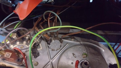

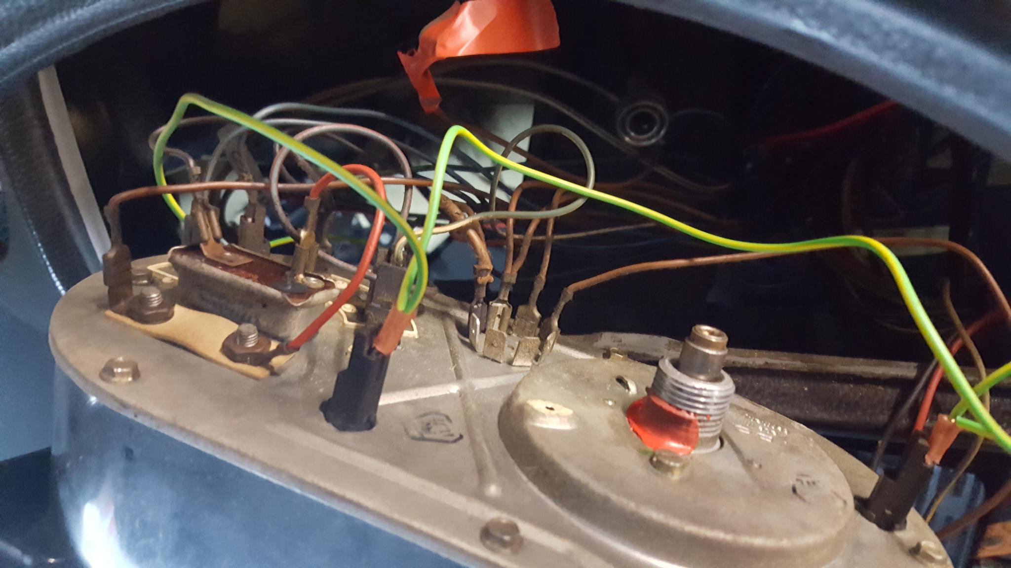

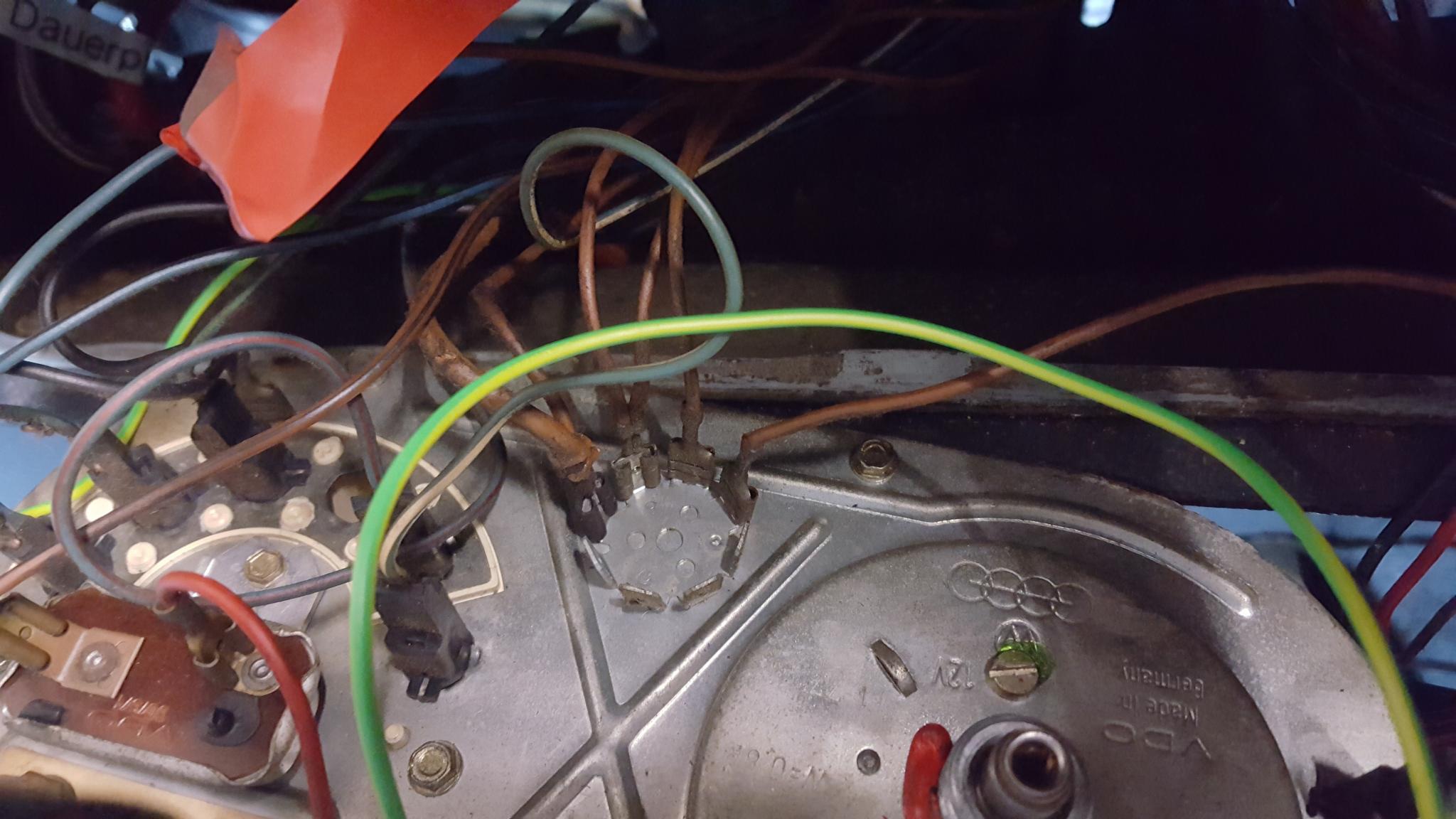

Ich habe heute allerhand Kabel im Bulli verlegt und ordentlich verkrimpt. Dabei ist mir ein braunes Kabel aufgefallen.
Ich tippe es gehört zu den anderen braune Kabel.
Was ist das denn für ein Verbund von braunem Kabeln - der Kranz der auf den Bildern zu sehen ist? Kann mir jemand weiterhelfen was die Anschlüsse angeht hinter dem Armaturenbrett
Gruss
Sebastian

Das ist ein Massepunkt zum verteilen von Masse.
Beiträge: 6672
Re: Kabel Armaturenbrett
Hallo Sebastian,
"Massepunkt Geschwindigkeitsmesser" steht in den Stromlaufplänen (mit Nummer im Kreis)
(Ein weiterer findet sich auch rech nahe - nahe dem Scheibenwischermotor unter dem Armaturenbrett)
Bei einem über 30 Jahre alten Autochen würde ich nicht davon ausgehen, dass noch alle braunen Kabel Masse sind und niemand was verbastelt hat.
Daher besser erst mal kontrollieren von wo das Kabel kommt!

Wie bekomme ich den raus ob wirklich das braune Kabel an den Masse Punkt kommt?
Auf den Fotos mit dem roten Isolierband zu sehen.
Beiträge: 6672
von wo kommt das Kabel!
(jetzt sag bitte nicht: "aus dem Bulli" :wink: )

Schwierig zu sagen.
Kommt mit einem blauen kabel aus dem Kabelstrang.
Daher frage ich wie man am Besten das nachvollziehen kann, woher es kommt. Ich tippe darauf das es noch ein Originalkabel ist. Und nicht erneuert wurde.

SurferBulli81 hat geschrieben:Kommt mit einem blauen kabel aus dem Kabelstrang.... Daher frage ich wie man am Besten das nachvollziehen kann, woher es kommt.
Nach Schaltplan? ... so viele blaue Kabel gibt es ja schließlich nicht.

Das werde ich mal ausprobieren und mir Zeit nehmen zwischen den Jahren.
Fisselsarbeit, aber irgendwie werde ich den Ursprung schon finden.
