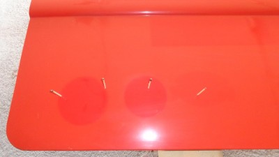

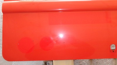

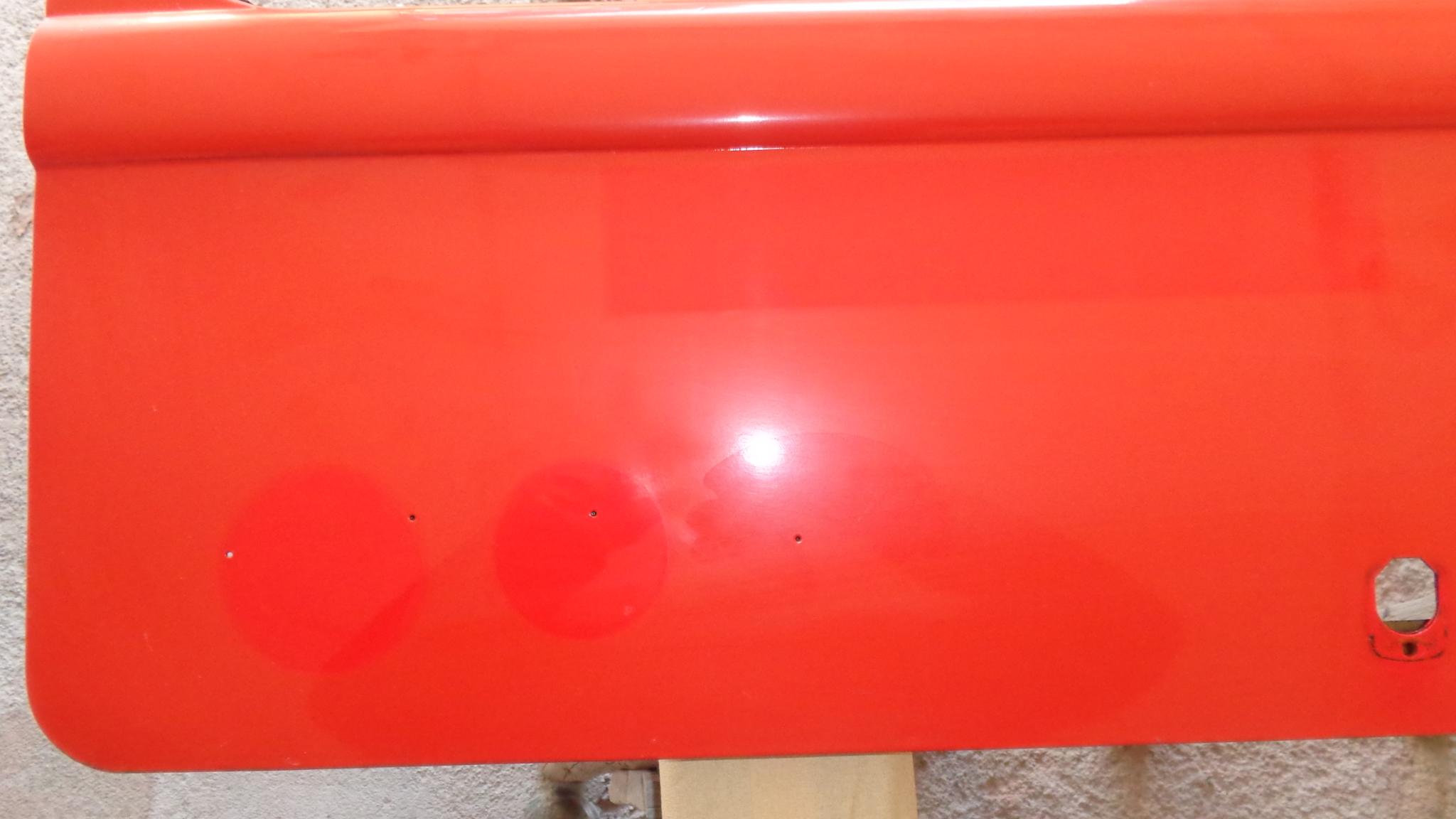

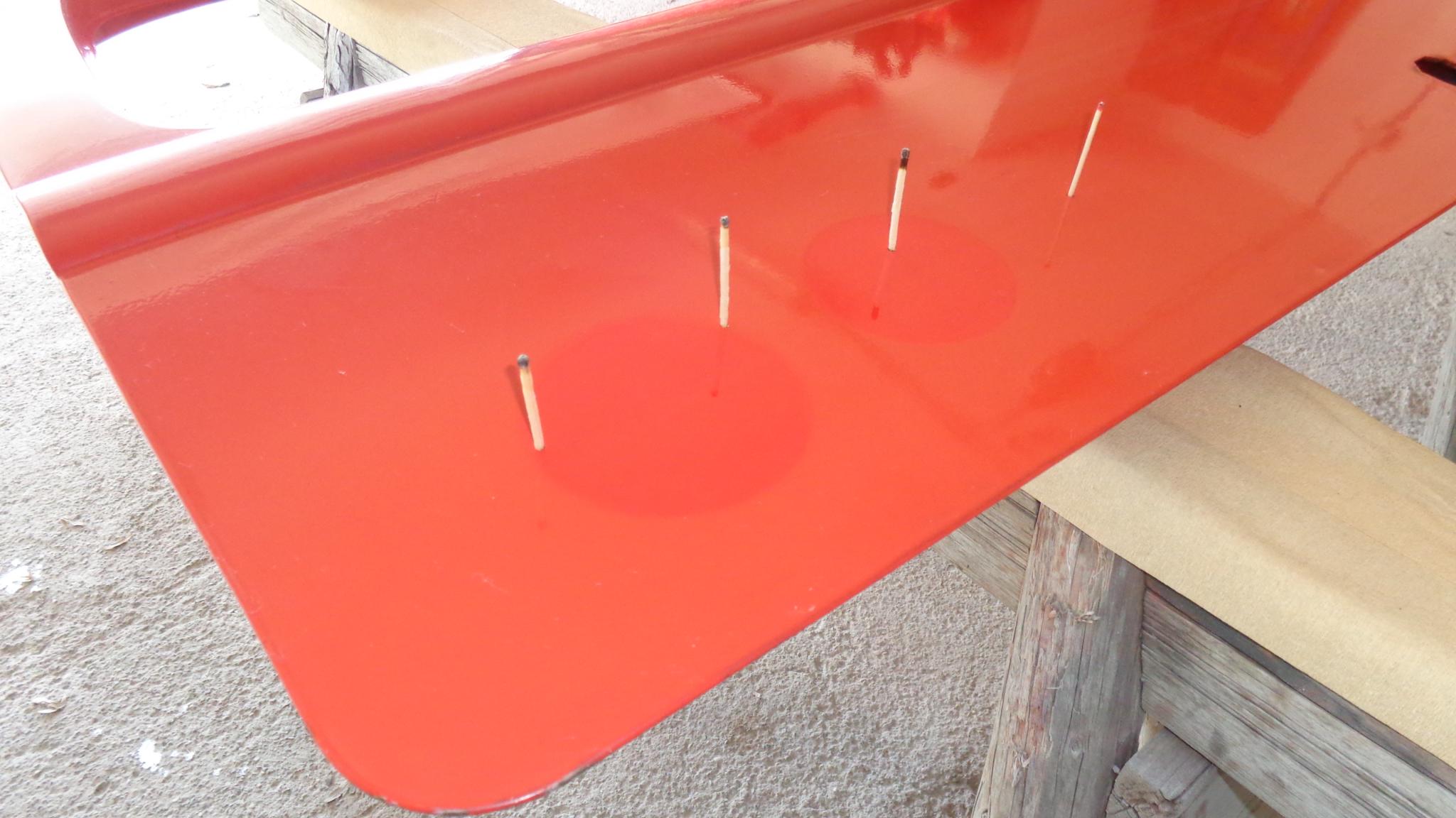

Bin gerade bei meinem Bus dabei die Heckklappe zu Lackieren, jetzt sind beim entfernen von ein paar alten Aufklebern darunter vier Löcher aufgetaucht.
Diese sehen mir original aus und ich denke daran könnte der "Volkswagen" Schriftzug befestigt werden.
Habe mir auch schon welche bei einigen Anbietern welche angeschaut, kann aber nicht die Zapfenposition auf der Rückseite des Volkswagen Schriftzuges erkennen.
Falls diese Löcher nicht für einen Schriftzug sein sollten schweiße ich sie zu.
Hier mal ein paar Bilder.

So weit mir das bekannt ist kommt das auf das Mj drauf an. Mein 72er T2a/b hat den Schriftzug und der 73er T2b hat diesen nicht mehr.
Falls ich falsch liege bitte korrigieren!
mfg toni

jup, das sind die originalen Löcher für den Schriftzug. Den bekommst Du auch als Repro. Schwieriger ist es derzeit, vernünftige Befestigungsstöpsel dafür zu bekommen

Hallo Toni, soweit alles richtigToni43 hat geschrieben:Hallo!
mfg toni
dafür hatte der AutomatikT2b immer den Schriftzug "VW-Automatik" an der gleichen Stelle montiert wie bis zum Mj.72 der einfache "Volkswagen" Schriftzug war
Somit dürfte die Heckklappe des Themenstarters nicht original an seinem Mj.76 T2b montiert gewesen sein, nachdem es sich um einen SchaltT2 handelt, oder aber ein Vorbesitzer wollte auf den Schriftzug nicht verzichten und hat ihn nachträglich rangebohrt

ich weiß das mein Modelljahr 76 keinen Schriftzug mehr drauf hat, die Heckklappe wurde 1992 gegen eine andere originale gebrauchte getauscht.
Die stammt wohl von einem älteren Modelljahr aber warum soll ich keinen Schriftzug anbringen wenn die Löcher schon da sind-mir gefällt er!
