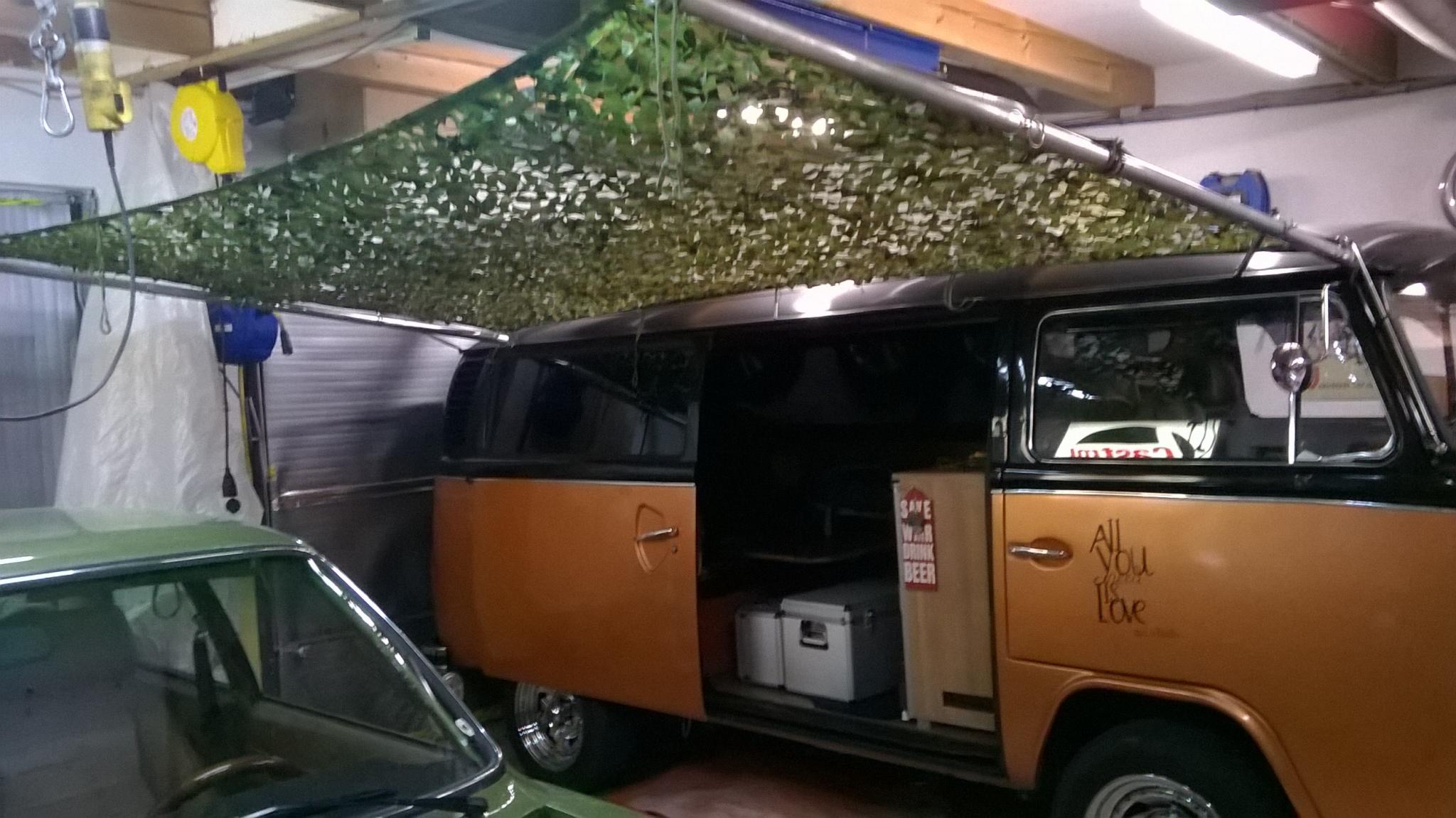

Sonnensegel quick ! Wenn der Aufenthalt mal nicht so lange ist :-))
Auf diesen Aluteleskoprohren kann ein beliebiges Sonnensegel eingehängt werden , in diesem Fall ein Tarnnetz mit 3x2m.
Superschöner Schattenspender, Windunempfindlich, keine lästigen Schnüre und Streben !
Einfach Rohe aufstecken ,ausziehen (bis 3m tiefe) und Plane drüberhaken ! 5min , fertig .
Wenn jemand Detailaufnahmen davon möchte , einfach melden !

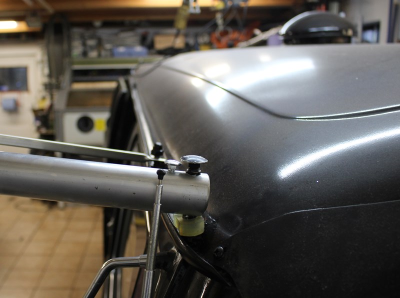

Hi Jan,
very simpel : nur 3 stück Hülsen mit M10 Innengewinde, 40mm länge in die Regenrinne und Dachübergang eingeschweißt.
Abstand 1, 5 m angefangen von der A-säule,(ist der stabilste Übergang).
ein passender Gummiwürfel mit Bohrung der Hülse in der Höhe der Dachrinne übergeschoben ( ist das Auflager ,damit nix verkratzt.)
In die Hülse kommt dann noch eine M10x 15 Schlossschraube , damit nix die Hülse verdreckt ,die Stangen gegen herausrutschen sichert (bei einem spontanen Stellungswechsel z. b.) und das Segel fixiert.
ach... ich mach mal ein Detailfoto....
Gruß Wohli

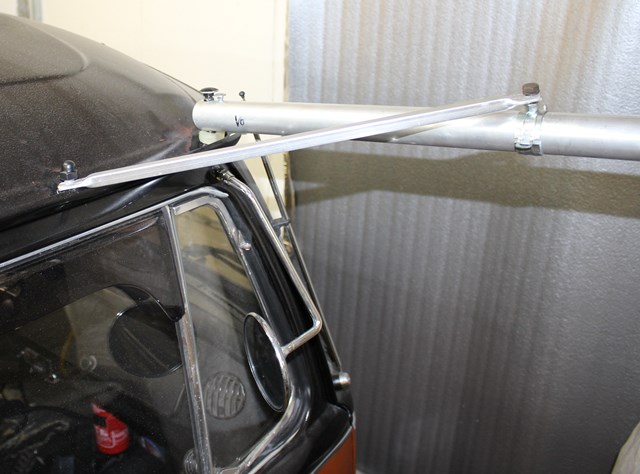

hoffe du kannst was mit den Bildern anfangen ;-)

Vielleicht habe ich das System auch nicht verstanden aber aus meiner Sicht ist das Einzige was daran "quick" ist der resultierende Dachschaden? Sorry aber das klingt für mich nicht besonders attraktiv. Aber vielleicht habe ich auch etwas übersehen.
Steve
Beiträge: 1383
Registriert: 19.11.2011 19:20
Re: Sonnensegel Quick !
Beitrag von Steve »
mit löchrigem Tarnnetz mag das ja evtl. noch gehen, aber mit geschlossenem Tuch wird das echt wild beim kleinsten bisschen Wind!
3 Meter Hebel am Dach ist echt leichtsinnig...

Jepp, da hast du vollkommen recht !
Deswegen gibts bei geschlossenem Tuch auch die passenden Zeltstangen zur Abstützung!...aber dann ists nicht mehr so eine Quickie-Beschattung sondern eher ein Vorzelt.
