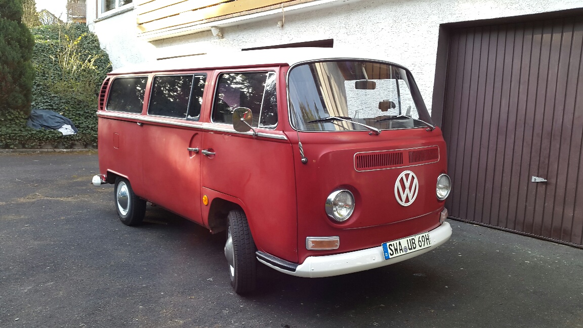

ich möchte Beo meinem T2a die Dichtungen des geteilten Fensters tauschen.
Sehe ich den Ablauf so richtig:
- großes, festes Fenster ausbauen
- Ausstellfenster ausbauen
Einbau in umgekehrter Reihenfolge.
Gibt es für die Dichtung inkl. Chromrahmen einen Lieferanten der eine besonders gute Qualität hat die sich gut verbauen lässt?
Vielen Dank und viele Grüße
Uwe

Nicht das wir aneinander vorbei schreiben.... ich meine nicht die Ausstellfenster in der Fahrer- und Beifahrertür, sondern die hinteren Fenster.
Den Alurahmen wieder verwerten kann ich leider nicht, da die Dichtungen so hart und spröde sind, dass man die empfindlichen Aluröhrchen nicht unbeschadigt entfernen kann
Uwe

Die Reihenfolge ist richtig. Aber das Problem könnten die neuen Dichtungen sein.
Wir haben Dichtungen erwischt die nicht gepasst haben.
Die große Dichtung war einfach zu dick und passte fast gar nicht rein.
Es haben drei Leute von außen gedrückt um das Fenster rein zu bekommen.
Und die Dichtung vom Ausstellfenster hat einfach eine falsche Form gehabt.
Und durch die Lücke ist halt Wasser rein gelaufen.
Wir sind mit unserer neuen festen Scheibe sehr glücklich.
Endlich ist die Ecke dicht.
Also schau dir deine Dichtungen vor dem Einbau genau an,
Damit du die falls sie nicht passen sollten wieder zurück geben kannst.
Wenn die anders aussehen probieren die erst gar nicht einzubauen.

Hallo Thomas,
daher habe ich auch gefragt ob es für diese Dichtungen einen Anbieter gibt den man empfehlen kann.
Ich habe bei dem Bus schon die Frontscheibendichtung, Fahrer- und Beifahrertür und die Hecklappe getauscht.... und zumindest eine Fensterdichtung hat einen Tausch nötig.
Dabei habe ich auch schon meine Erfahrungen mit unzureichender Passgenauigkeit gemacht.
Uwe
Uwe
