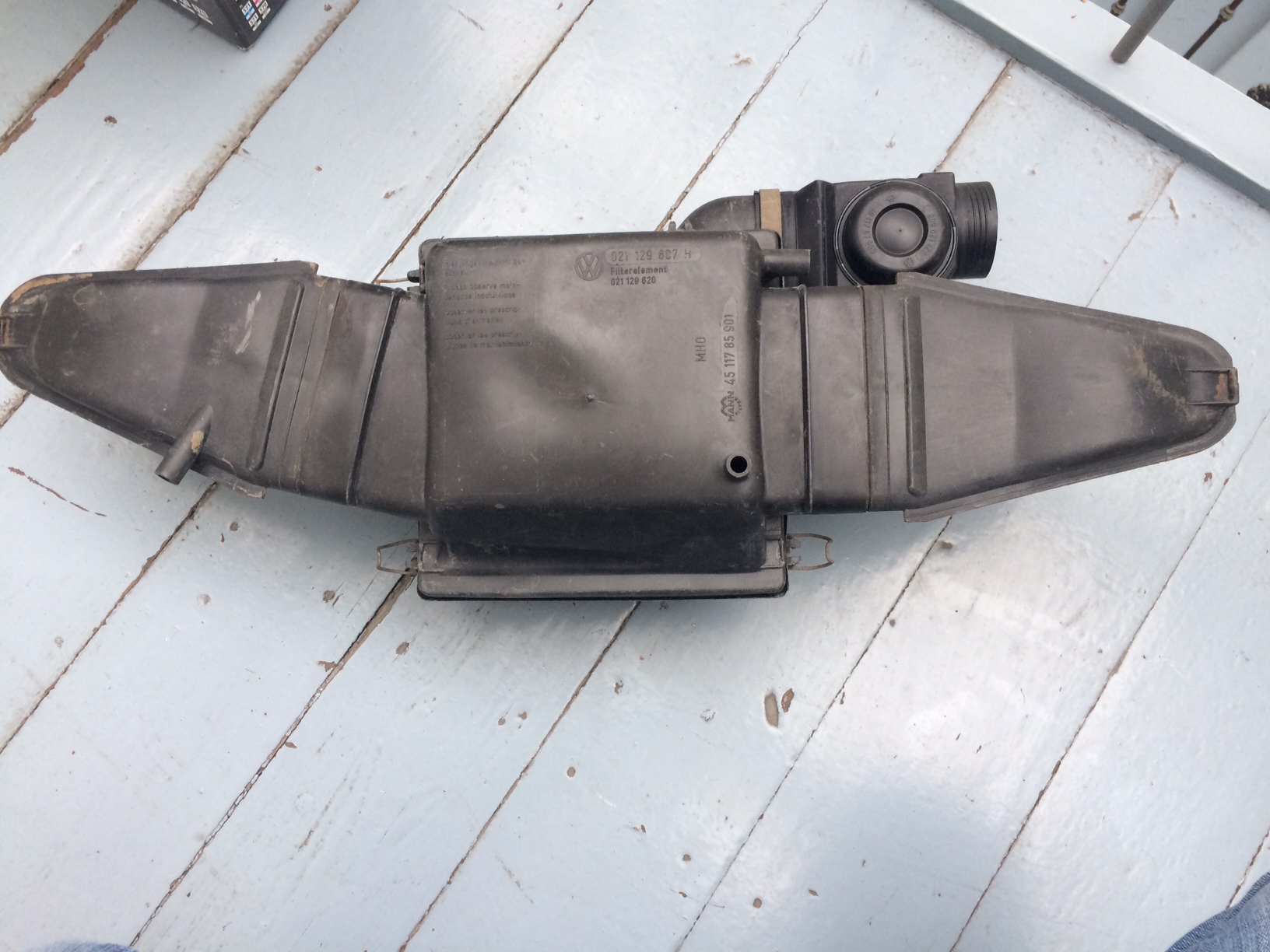

könnt Ihr mir bei der Montage und dem Anschluß aller Leitungen für meinen Luftfilterkasten des CJ helfen?
Bei Kauf montiert war ja ein 1.7l mit zentralem Webervergaser montiert, jetzt ein 2l CJ. Endlich habe ich den Luftfilterkasten kaufen können mitsamt den beiden U-förmigen Halteblechen, aber wie genau montieren? Auch diverse Schläuchlis für den Temperaturregler wollen montiert werden etc.
Gute Beschreibung, noch besser Fotos würden mir bei Montage und Anschluß aller Leitungen sehr helfen...
Die übliche Literatur "Jetzt helfe ich mir selbst", Knappmann und andere übliche Verdächtige liefert mir keinen wirklichen insight. Wie kann ich bspw. die Temperaturregelung testen?

Hallo Andreas,
Bezüglich der Anschlüsse habe ich einmal eine PDF-Datei angehängt.
Ferner gibt's hier auch noch eine schöne Lektüre mit Bildern:
http://www.ratwell.com/technical/VacuumHosesCarb.html
Falls Dir das Übergangsstück (13) für die Tankentlüftung fehlen sollte, haben wir hier noch einen Beitrag:
viewtopic.php?f=7&t=20710&p=207818&hili ... 38#p207813
https://sowirdsgemacht.com/band18/VW-Bus.html#!51
Ob der bei Warmluft dann umschwenkt, hatte ich mit so einem Fön / Heißluftfön getestet. Also da wo sonst die Vorwärmluft angesaugt wird, hatte ich heiße Luft eingeblasen. Den Abstand entsprechend gewählt und vorher mit einem Thermometer die Luft bei so ca. + 30° bis 35° gemessen. Da muss man aber schon ein klein wenig warten bis die Temperatur sich am Thermoschalter einstellt.
Hoffe die Fragen sind soweit geklärt.
Gutes Gelingen!
PS: Die neueren Thermostate im Luftfilter haben einen Anschluss in Plastik schwarz und den Anschluss für die Umschaltmembrane in Messing. Sollte noch die ältere Ausführung verbaut sein, so sind leider beide Anschlüsse schwarz. Dann bitte nach dem Bild richten um die richtige Zuordnung zu treffen.
