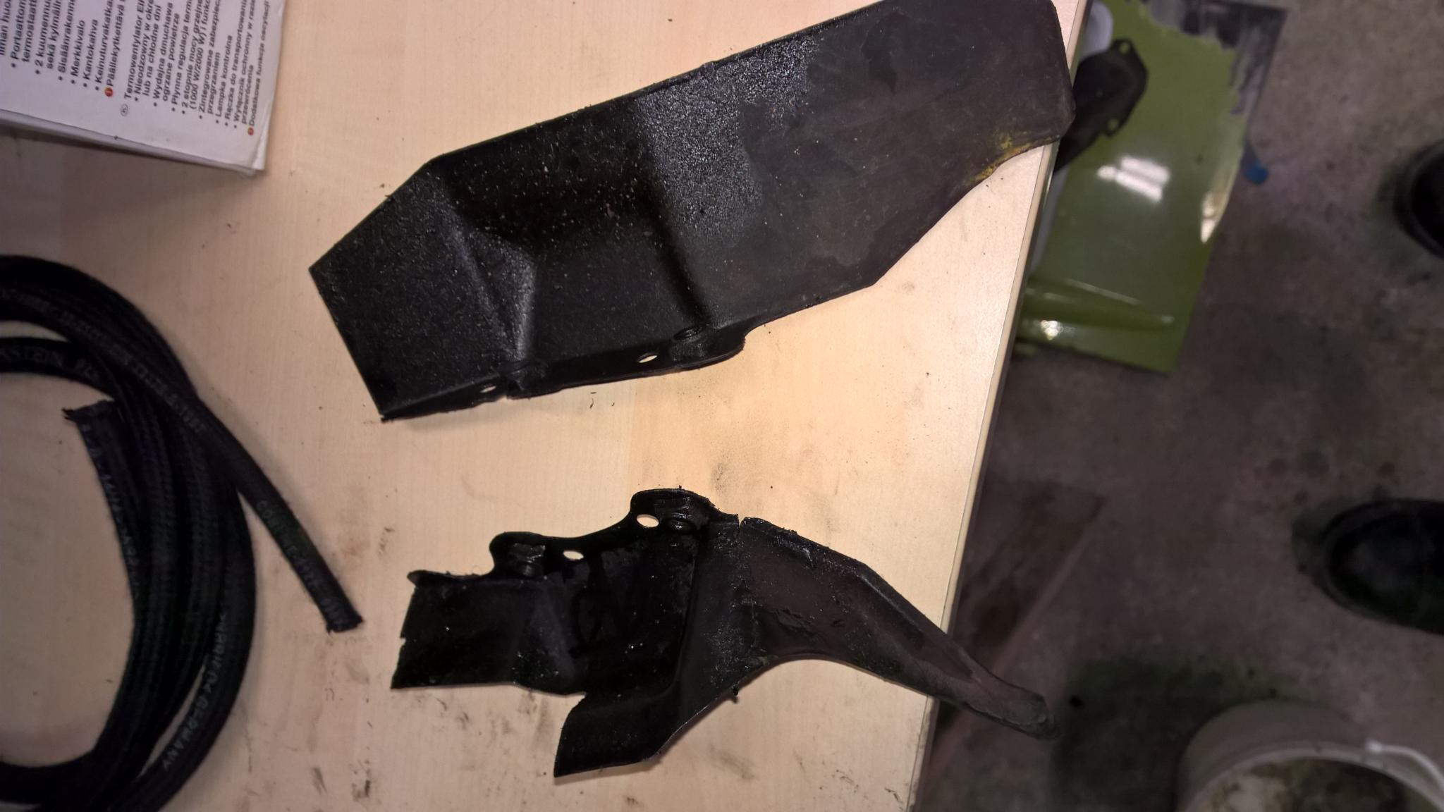

ich weiß, das das Bleche für den Motor sind. Aber wo genau kommen die hin ? Habe ich auch schon sauber gemacht...

das sind Teile einer Tyo1Motor-Zylinderkopfverblechung - wenn die an einem Motor fehlen ist zumindest der in FR vordere Teil der Zylinderköpfe nicht so luftumströmt wie es die VW-Motorenentwickler vorgesehen haben

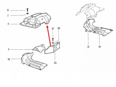

Rüdiger*289 hat geschrieben:Aber wo genau kommen die hin ?
Hier, das obere links, das untere rechts. :wink:
... Bilder sagen mehr ...
... alles klar? :dafür:

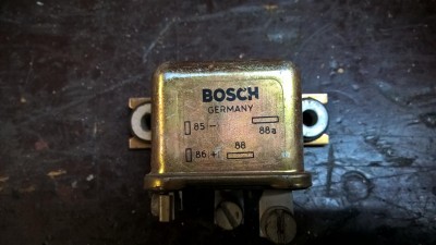

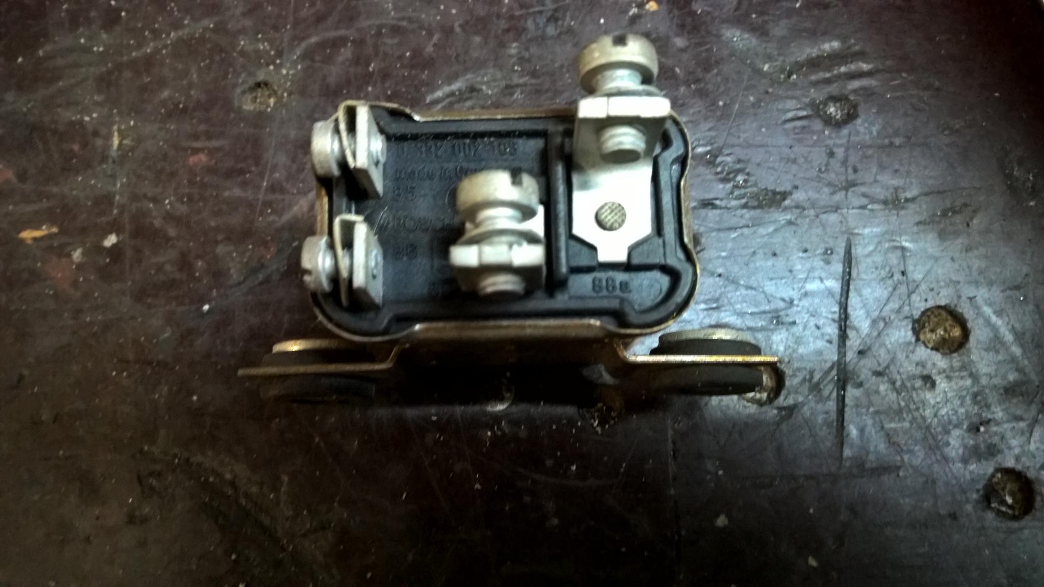

Wo Ihr doch soviel wisst:
Was ist das ?
Beiträge: 7785
Re: Wo kommt das hin ?
... Arbeitsstromrelais:
88 - Eingang Arbeitsstromkreis am Relais (Schließer)
88a - Ausgang Arbeitsstromkreis am Relais (Schließer)
85 / 86 Steuerstromkreis am Schaltrelais
brauchst Du noch ein Prinzipschaltbild dazu?
Einfach einmal Googlen (wobei die Relais heutzutage eine andere Bezeichnung tragen: 88 -> 30, 88a -> 87).

Rüdiger*289 hat geschrieben:Hallo,
Danke für Eure Tipps.
...sind die übrig? Könnte ich brauchen, zumindest eines von, das Untere auf dem Bild.
Wenn nicht, hat noch jemand eines davon zu veräussern?
Grüsse Christian
