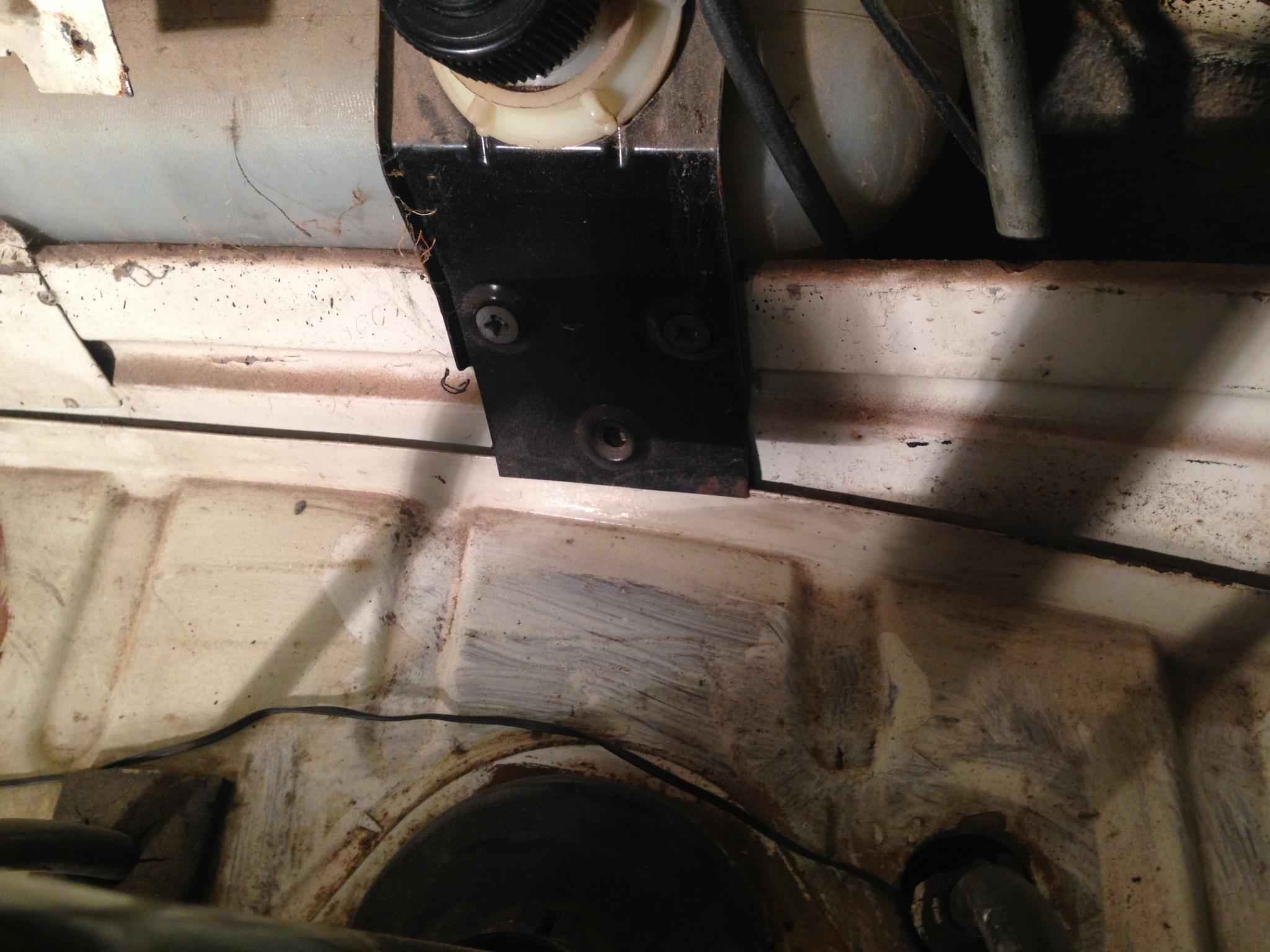

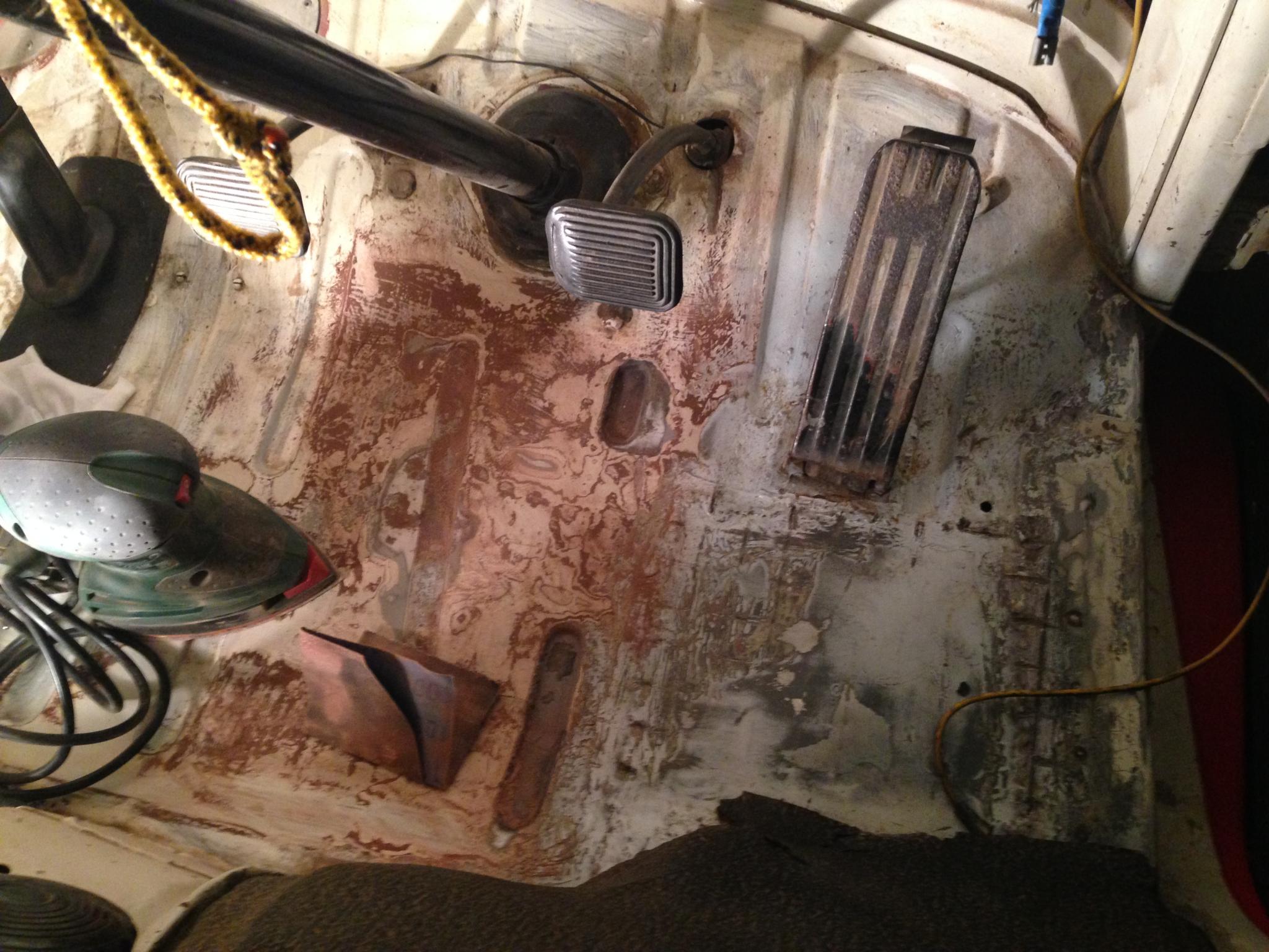

bin gerade dran etwas hinter/unter abgedeckte Stellen zu schauen, um den allg. Zustand etwas besser auszuloten.

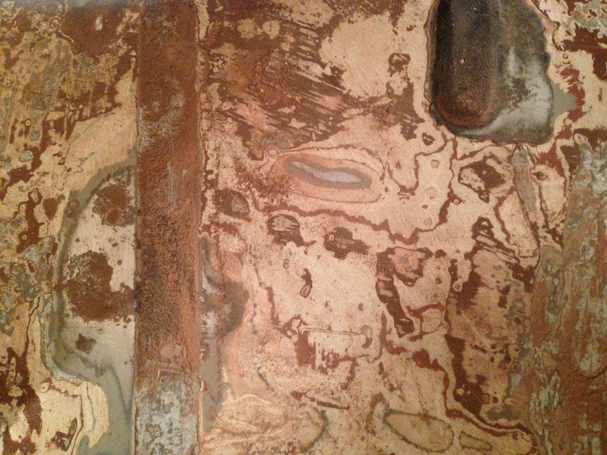

Nun, Bodenblech im Fussbereich ist ernüchternd...
z.T. schon diverse RepBleche verschweisst.
Viele z.T. nicht genau identifierbare Farb-/Spachtelschichten vorhanden.
hier ein paar Bilder...
Nein, es handelt sich nicht um irgendwelche Kunst, sondern wirklich um mehrer Schichten Grundierung/Spachtel/Farbe, leider :(
Na ja, hier wird erstmal abgeschliffen, dann konserviert, grundiert und ein neuer Anstrich angebracht.

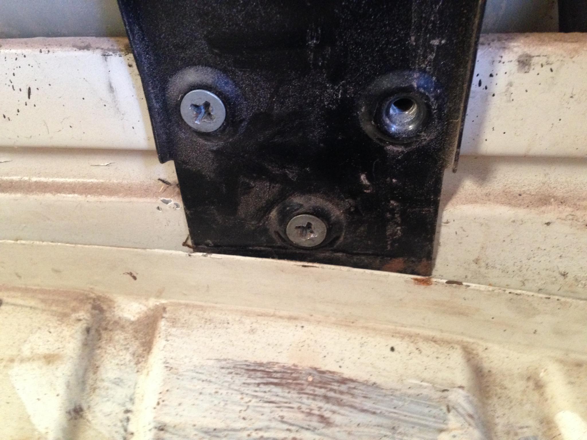

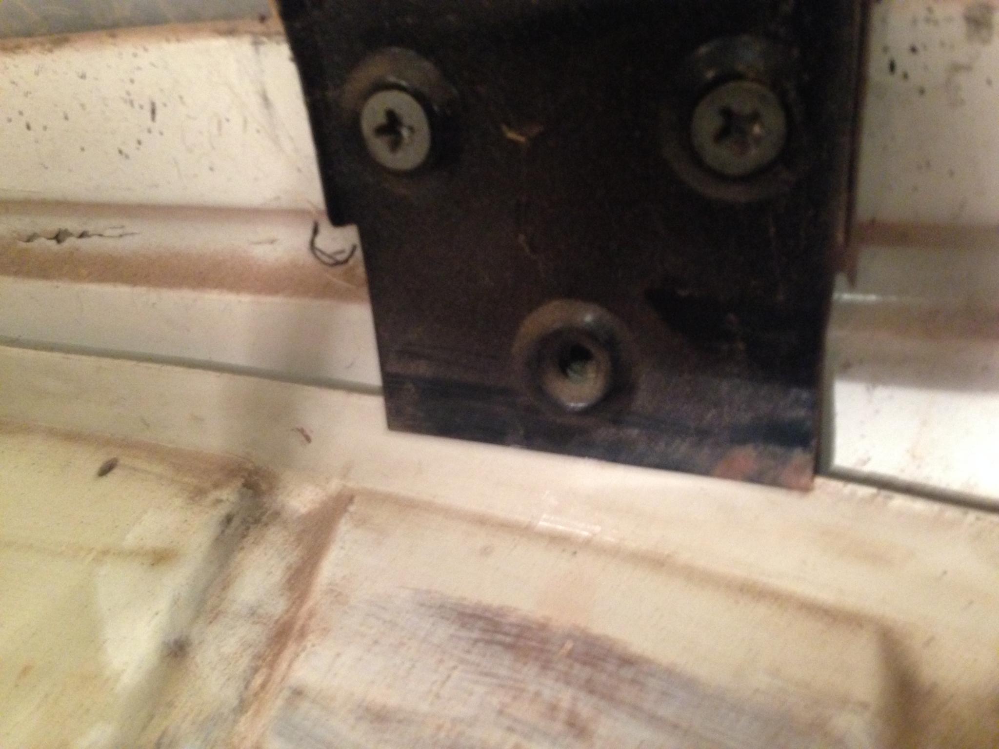

Aber hier die eigentliche Frage:
Das Kickpanel müsste doch im Falz gesteckt sein, aber der ist von der Halterung des Wischwassertanks überdeckt.
Leider hab ich keinerlei Referenz um nachzuschauen wie das sein muss.
Wurde da vielleicht mal ein Halter eines fremden Busses verbaut (T2b, T3) oder so?
Hat jemand eventuelle Fotos der montierten Halterung?
Vielen Dank im Voraus

wird das kickpanel nicht nur links und rechts zwischengeklemmt?
Beiträge: 7785
Re: Halteblech Wischwassertank
Hallo Avispa,
bin jetzt ein bisschen irritiert (und nicht nur wegen des Rechtslenkers).
Dein Haltewinkel für den Flüssigkeitsbehälter sollte eigentlich zu Deinem MJ passen. 3 Löcher sollte "211 955 475" bis Fg.-Nr. 2112300000 sein.
Ab Fg.-Nr. 2122000001 dann das Teil "211 955 475 A" mit nur 2 Löchern.
Vgl. bitte auch das Bild von RSB aus dem Restaurationsbericht: http://www.vw-t2-bulli.de/data/restorat ... s/358.html
Die Vermutung liegt Nahe, dass da einmal ein anders Blech eingesetzt wurde.
Avispa66 hat geschrieben:Das Kickpanel müsste doch im Falz gesteckt sein,
Ja, ist bei meinem Bus so.

Dann hilft nur abschrauben und korrekt wieder anschrauben.

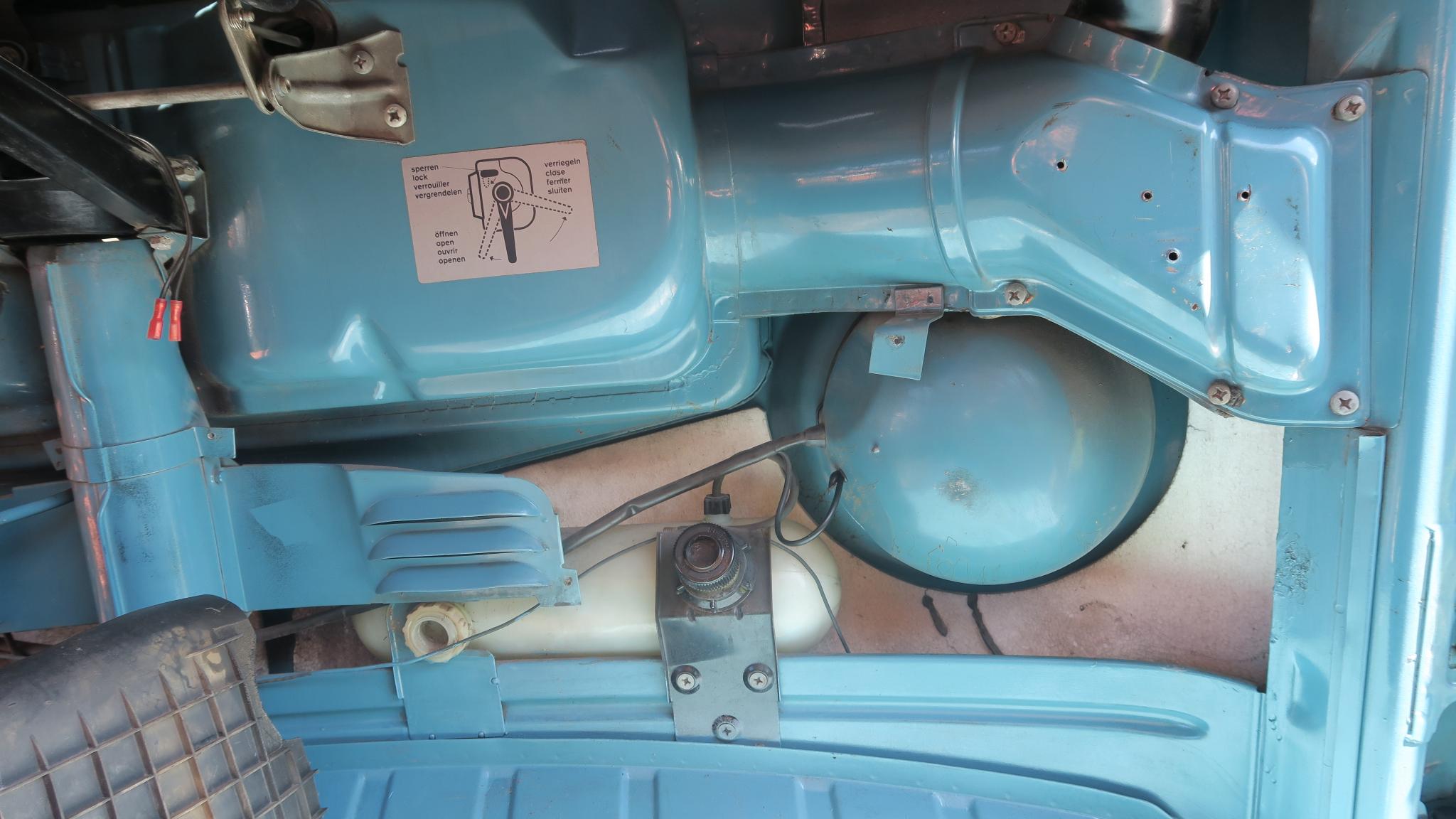

So wie hier:
Gruß woita

Danke Leute, das hilft.
woita's foto verdeutlicht ziemlich klar wie der Halter zu verbauen ist :gut:

So, hab das Halteblech versetzt (eine Senkkopfschraube muss ich noch auftreiben).
Wird zwar etwas eng, das Kickpanel beim Halteblech in die vorgesehenen Sicke/Falz reinz u bringen... wird aber schon gehen.

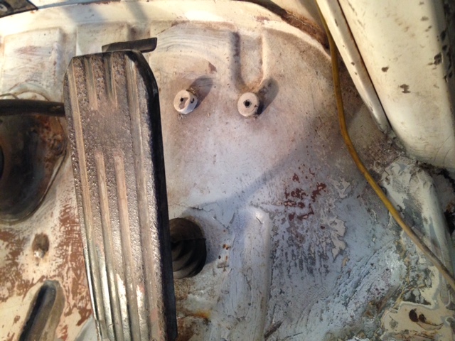

Hätt noch 'ne Frage.

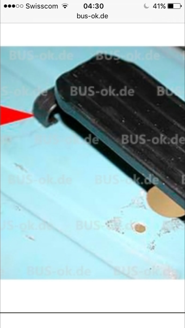

So schaut es aktuell beim Gaspedal aus:

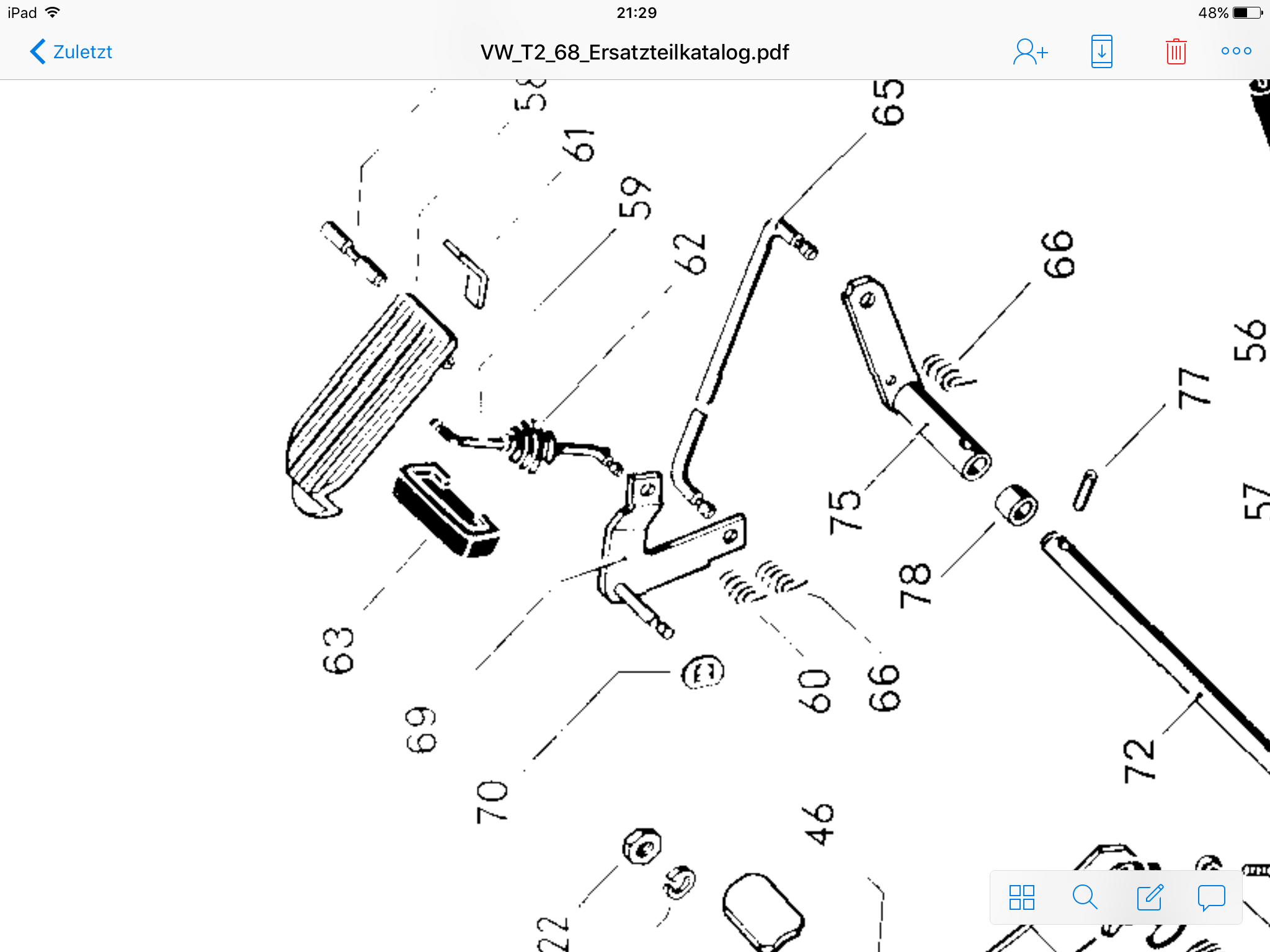

Hier eine Explo:
Müsste also nicht die 63 anstelle der zwei Gummipuffer (im Bild oben weiss, da überlackiert) montiert sein?
Wär wiederum sehr dankbar für Anschaungsfotos wie es korrekt aussehen müsste.
Beiträge: 7785
Hallo Avispa,
Avispa66 hat geschrieben:So schaut es aktuell beim Gaspedal aus:
Ist ja befremdlich, aber die Lösung hast Du ja schon gefunden, handelt sich um das vormals ausverkaufte Teil 211721625A. :D
... bedarf es wirklich noch eines Fotos?
... und hier jemand, der das Teil auch anzubieten hat:
http://www.bus-ok.de/T2-Anschlag-fuer-G ... 211721625A
... Herstellerland Malaysia :shock: http://laikamwah.com/product/211721625a-pedal-bracket/
Bei Dir musste seinerzeit wohl jemand mit den Gummipinöpels improvisieren.
Das ganze hat aber auch einen Haken, wird der Gaszug zu fest gespannt, ruiniert man sich die Drosselklappenwelle am Vergaser. :(
Also bei Vollgasstellung immer darauf achten, dass hinten noch ca. 1 - 1,5 mm Spiel ist.

Danke, Norbert.
T2NJ72 hat geschrieben: ... bedarf es wirklich noch eines Fotos? ...
Ja.
Fotos helfen halt ungemein zu verstehen wie es richtig sein sollte, rsp. original verbaut war. Insbesondere wenn am Fzg rumgebastelt/geschweisst/verändert/gefrickelt wurde :roll:
Und um Restzweifel der eigenen Unwissenheit und/oder Unsicherheit zu elimnieren :wink:
Aber ein Bild des einen Links hilft auch schon sehr (obwohl da das Gaspedal wohl nur "hingelegt" wurde):
Anschlag werd ich beim schweizer Hoflieferant (cagero.com) ordern (der hat zwei Ausführungen).
Frag mich aber auch wie das mit der Gummimatte (eine neue ist aus England gerade unterwegs) und dem Anschlag dann genau funktionieren soll :?
Aber das werd ich dann "Live" beurteilen, wenn die Matte und Anschlag da sind.
Und wenn man schon dran ist werden die anderen (Gummi-)Anschläge bei Brems- und Kupplungspedal auch gleich untersucht, das kommt mir nämlich auch etwas "Spanisch" vor was da so verbaut rsp. Eben nicht verbaut ist :roll:
