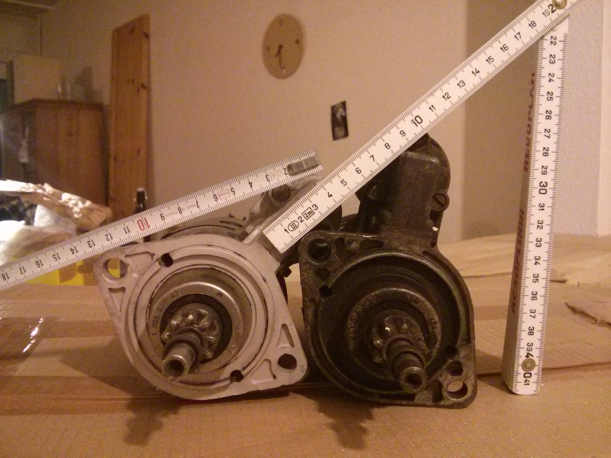

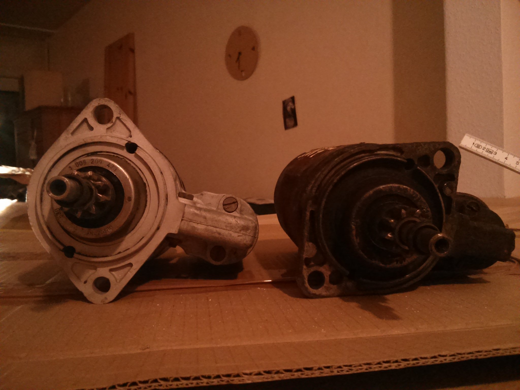

ich hatte bei einer Suchanfrage mal die Frage gestellt, zu welchem VW wohl ein Anlasser mit langem Ritzel gehört, der aber das Gehäuse anders gegossen hat, als am T2. Auf dem Anlasser stand sehr deutlich VW T2. Daher hatte ich ihn gekauft, passt aber nicht. Ich wollte das Innenleben in ein anderes Gahäuse bauen, aber erst, wenn ich weiß, dass der Anlasser nicht woanders dringend gesucht wird. Den richtigen habe ich ja inzwischen auch gefunden. Hat etwas länger gedauert, bis ich wieder zur Garage gekommen bin.
links der Richtige, rechts der Unbekannte.
Die Teilenummer ist nicht mehr zu erkennen, fängt aber mit 0 031 an. Die andere Nummer lautet 025311029. Mehr ist leider nicht zu lesen.
Hier mal zwei Bilder davon
Gruß Helmut

Das ist ein Anlasser vom frühen T3. Im Prinzip isz alles baugleich, nur das Aluteil, das den Magnetschalter aufnimmt unterscheidet sich. Deshalb sitzt der halt im T2 dann an falscher Stelle. Umbau sollte kein größeres Problem sein, habs aber noch nie ausprobiert.

Ok, danke. Damit zerstöre ich keine Rarität. Ich baue ihn dann um und lege ihn mir zur Seite.
