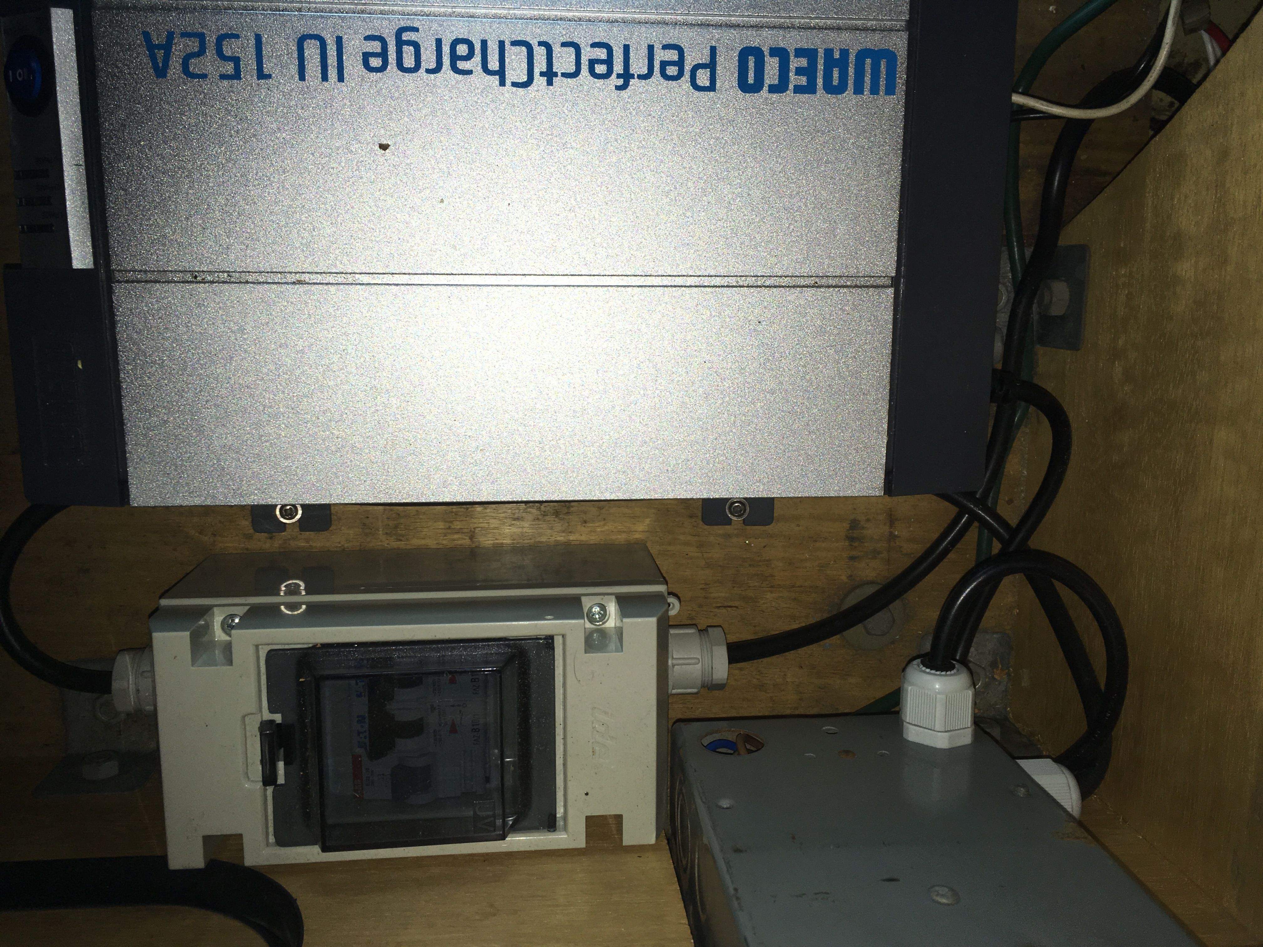

Der "Sicherungsautomat" besteht bei mir aus vier Teilen:
*den Sicherungen 10A (2x)
*dem FI Schutzschalter
* und dem Gehäuse
Bedient hab ich mich da in der Gebäudeelektrikecke im Baumarkt... :unbekannt:
Hier sind aber auch passende Alternativen genannt worden.

Olli239 hat geschrieben: 23.02.2017 20:21 Bedient hab ich mich da in der Gebäudeelektrikecke im Baumarkt...
... jeder wie er's mag...
Konnte ich leider auf dem Bild nicht erkennen, die Sicherungen sollten aber gleichzeitig auslösen um den Vorschriften zu genügen.
Quelle: https://www.reimo.com/de/fahrzeugbau/au ... v230v.html
Fehlerstrom von nur 10 mA ist wohl nicht mehr das Thema, 30 mA gelten wohl jetzt als vertretbar.
Bei einem Nordlandurlaub (Norwegen) wird man schnell erkennen, dass man nicht L und N angeboten bekommt, sondern L1 und L2. Da ist es schon von Vorteil, wenn beide Zuleitungen bei einem Defekt gleichzeitig auslösen. :wink:
PS: Ach ja, im 1. Bezugsquellenbeispiel von Jan ist der Auslösestrom 300mA und m.E. somit etwas reichlich zu hoch gewählt. :?

T2NJ72 hat geschrieben: Konnte ich leider auf dem Bild nicht erkennen, die Sicherungen sollten aber gleichzeitig auslösen um den Vorschriften zu genügen.
Tun sie.... die Sicherungen sind Mittels Draht im Kippschalter "zusammengeschaltet"... löst die Eine aus, wird die Andere automatisch mitgezogen...
