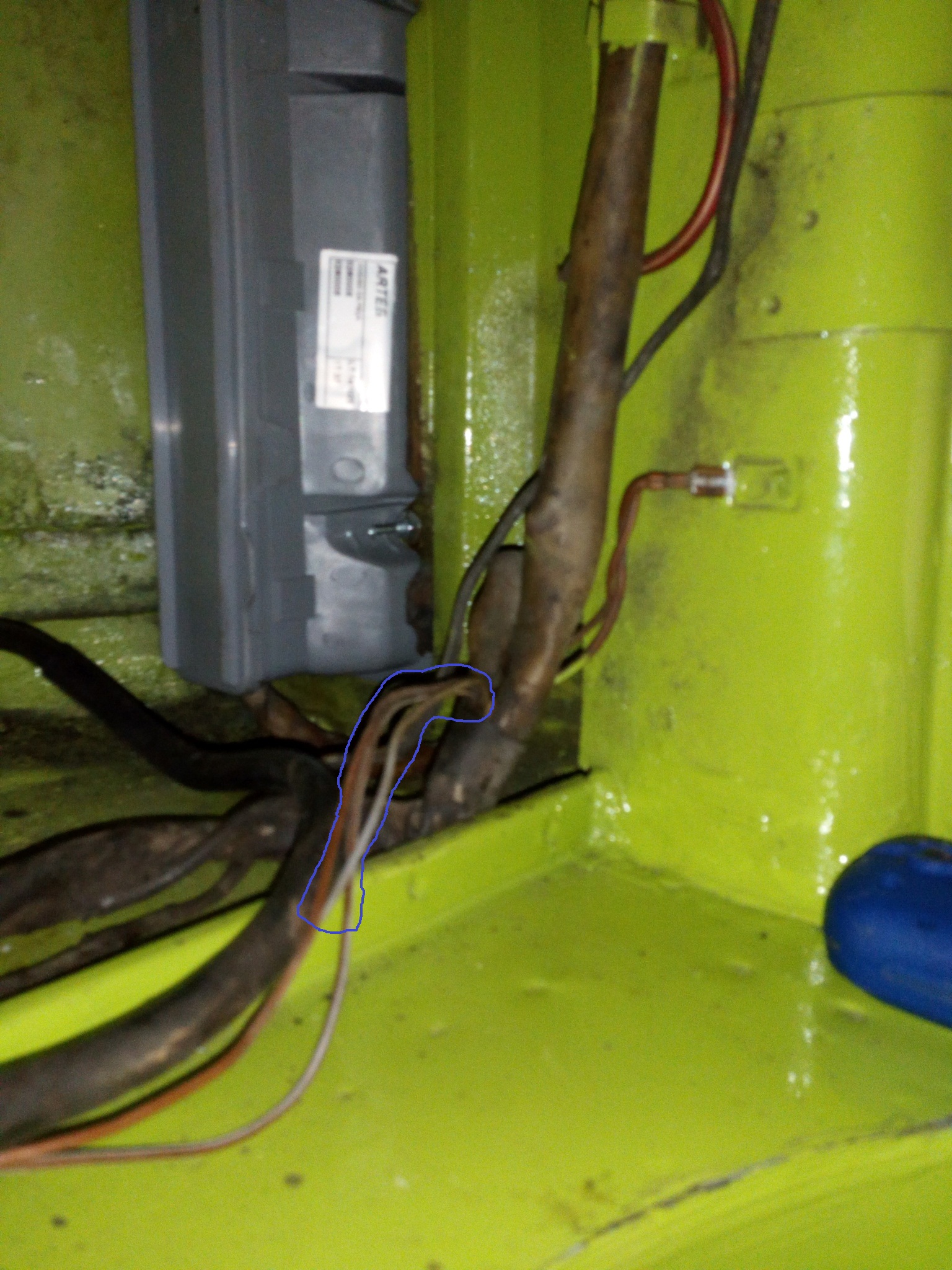

Ich benötige wieder einmal die Hilfe der Schwarmintelligenz des Forums. Beim Aufräumen der Elektrik im Motorraum bin ich über 3 abgeschnittene Kabel gestolpert. Ich weiß leider nicht ob die schon länger abgeschnitten waren oder ob das mein Schweißer war, der die Motorraumbleche auf beiden Seiten getauscht hat. Die Kabel gehen im rechten hinteren Eck aus dem Kabelbaum und ich werde auch mit dem Stromlaufplan nicht schlau was das sein könnte. Anbei noch ein Foto wo ich die 3 eingeringelt habe.
Danke schon im Vorraus und liebe Grüße

Ich tippe auf Diagnosestecker....
Wäre Unnütz, gut isolieren und vergessen.

Diagnosestecker habe ich eh auch schon vermutet, ich wollte das nur gerne noch von jemanden bestätigen lassen, der es weiß ;-)
Dann werd ich sie einfach ordentlich isolieren und liegen lassen wo sie sind.

Gehört zum Diagnosestecker:
http://www.vw-t2-bulli.de/data/wiring/1 ... iagram.jpg
