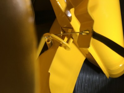

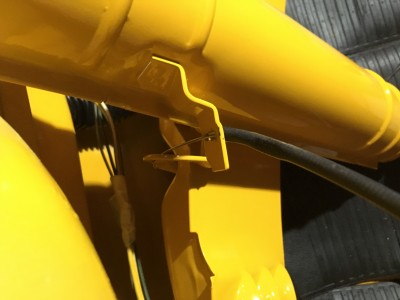

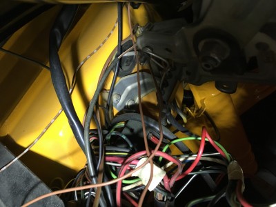

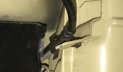

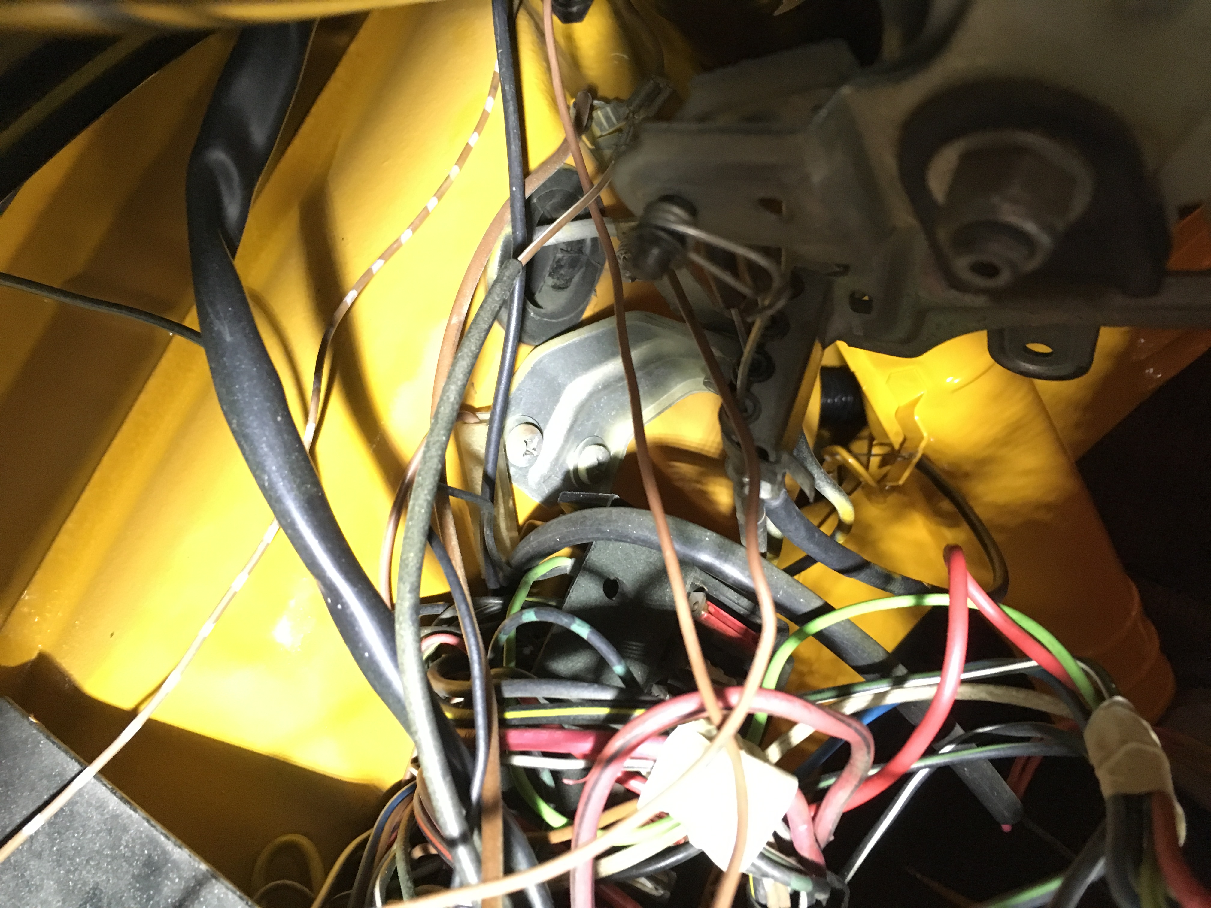

Anbei, wie ich es bisher versucht habe zu lösen - mit dem Ergebnis, dass der davon links gelegene Warmluftzug (gleicher Hebel) jetzt am Ansatz verbogen ist. Oben wie unten einfädeln, beides versucht. Fehlt da was?
Habe ich am Luftstromer etwas falsch gemacht oder wie kommt es dazu, dass ich offenkundig falsche Bowderzuglängen habe, sodass dass eine verbogen ist.
Grundsätzlich geht alles sehr schwer - wobei Syliconspray mein Problem der richtigen Anbringung am Luftstromer im Fußraum nicht löst.
Weiß jemand Rat oder hat jemand ein Bild, wie es richtig geht?

Hallo Moritz,
ich kann zwar im Moment bei meinem Bus nicht nachsehen, aber auf Deinen ersten beiden Bildern ist es offensichtlich: der Bowdenzug muss flach auf dem Winkel aufliegen und nicht durchgesteckt werden. Seine Hülle wird dann mit einer Klammer, die in das Langloch greift, befestigt, so´n kleines scharfkantiges Ding, das sich in dem weichen Mantel der Hülle verkrallt, so dass sich nur noch der Innenzug bewegen kann.
Beim Rest müssen andere helfen.
Schönen Restsonntag: Bernd

T2 Zug für Luftausströmer unten im Fußraum
Bernd hat vollkommen recht: in das Langloch kommt eine Klammer, die sich an der Seite über die Lasche klemmt. Die hat so einen "Buckel", in dem der Mantel vom Zug (theoretisch, praktisch klappt das bei mir leider nicht mehr) festgehalten wird.

Re: T2 Zug für Luftausströmer unten im Fußraum
Herzlichen Dank für die Lösung des Rätsels! Ich geh mal auf die Suche nach so einer Klammer
