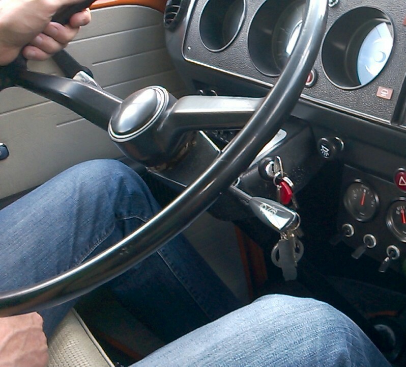

Re: Suche explosionszeichnung von der Lenksäule
So sieht's bei mir aus...
Lief im August'72 vom Band, noch mit den "alten" Lenkstockhebeln und Lenkrad. Müsste also vergleichbar sein.

Danke für die sehr Hilfreichen Antworten, und danke für die PDF
Dann ist der Abstand doch normal, damit wahrscheinlich auch der Abzieher dazwischen passt.
