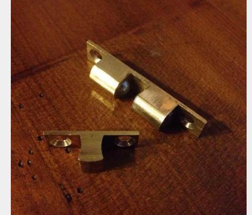

Wenn das nicht 100% Original sein muss, solltest Du doch etwas im Baumarkt finden. Vielleicht soetwas:
Gisel
Gisel
- Beiträge: 7128
- Registriert: 30.10.2013 21:57
Re: Vw t2a westfalia tisch
Bel.Air.Boy hat geschrieben: ↑24.03.2017 11:34 solltest Du doch etwas im Baumarkt finden. Vielleicht soetwas:
... oder bei "Eisenmeier" nach "Doppelkugelschnäpper" Messing, bzw. die Luxusausführung "Messing verchromt" nachfragen, ... sind beide im Schnappverhalten nachstellbar!

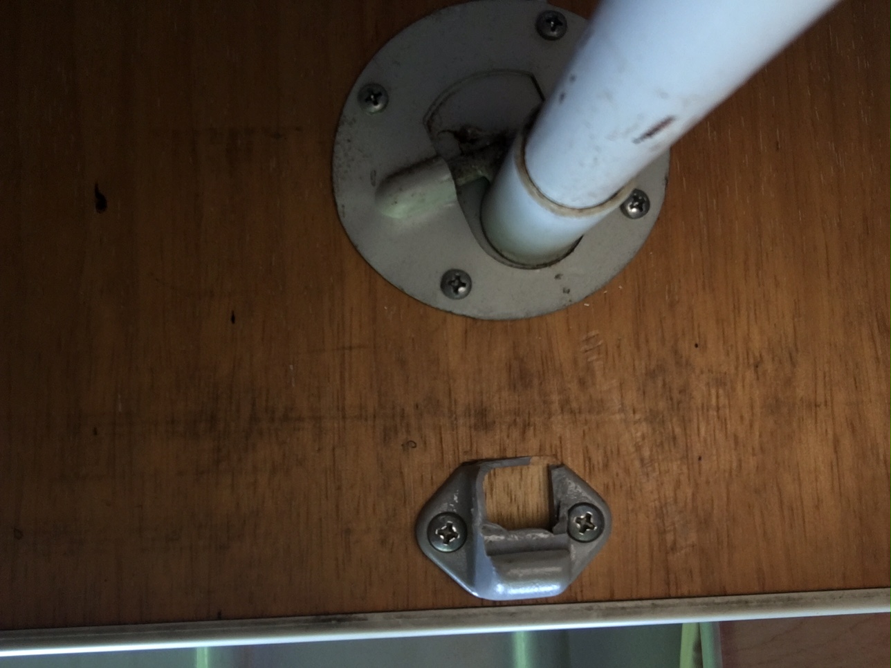

Hallo Torsten,
hast Du den Kunststoffklemmblock der unten an den Tisch geschraubt wird gefunden ?
Oder bist du hier zur Alternative aus dem Baumarkt übergegangen ?
Bei mir ist dieser Klemmblock gebrochen und nun klappert der Tisch, das nervt schon auf die Dauer Somit wäre ich nun sehr dankbar für Infos zur Bezugsquelle.
Hier noch ein Foto vom Klemmblock:

Ich hab' mir diesen Doppelkugelschnapper im Bauhaus "geschnappt". Gibt's auch in verzinkt
Funktioniert prima; allerdings musste ich das Teil am Tisch unterlegen um auf die passende Höhe zu kommen
