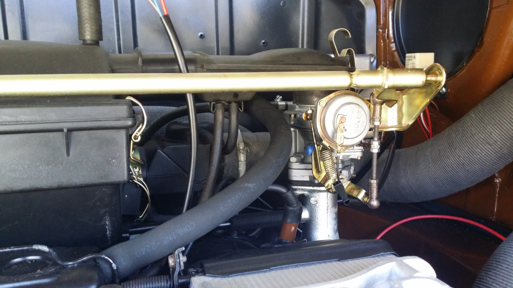

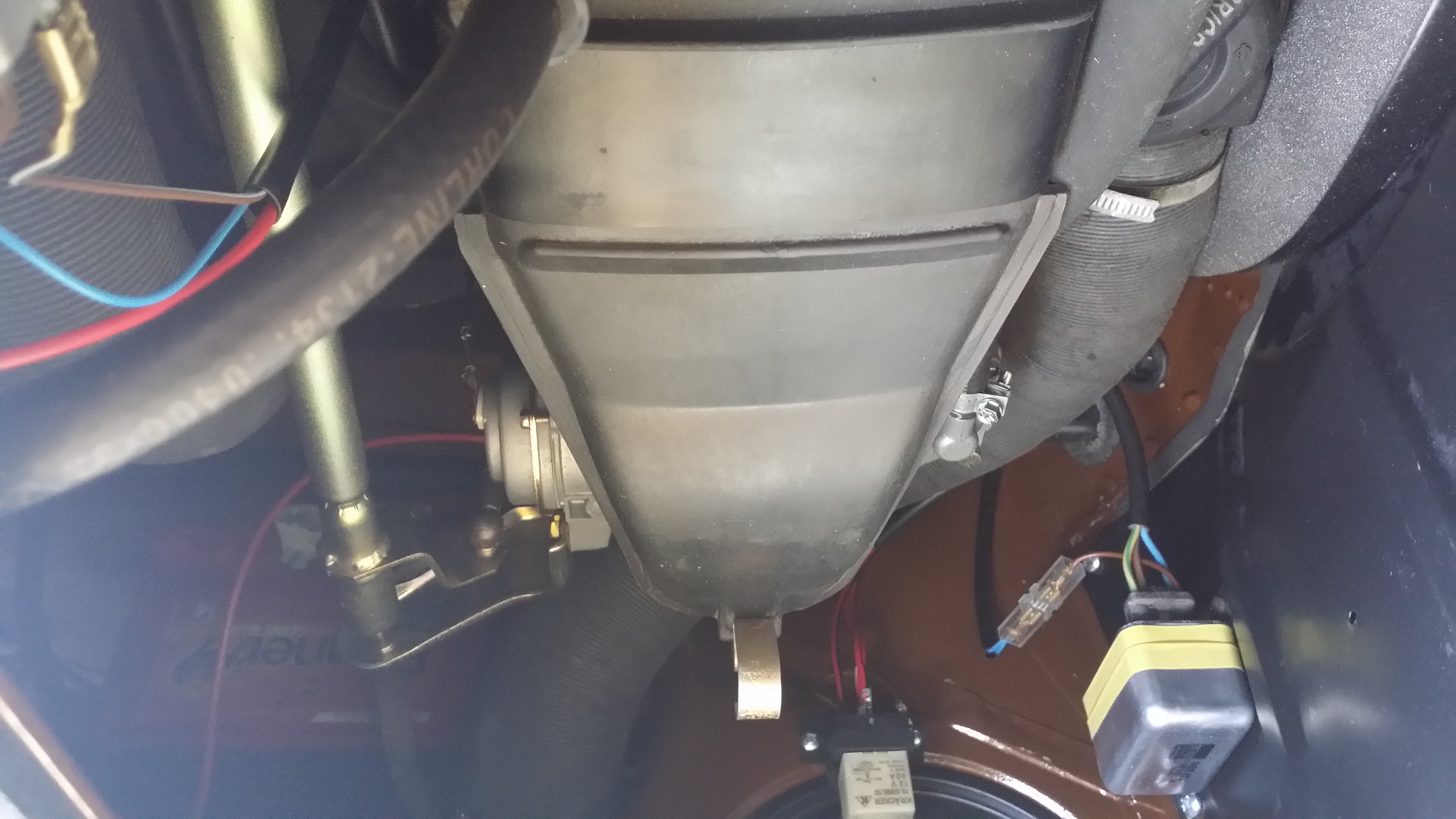

hier nun noch ein paar bilder:

Das ist sowas von original :thumb: warum zweifelst du das an?
