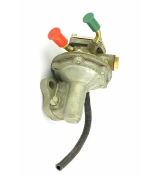

@ Bugster: Oh, da hast Du aber die ganze Zeit über etwas verpasst.bugster_de hat geschrieben: ↑29.03.2017 08:45 was für eine Benzinpumpenentlüftung? Wo soll die sein? Mach mal ein Foto was du da meinst, denn meines Wissens hat die Benzinpumpe keine Entlüftung.
Hier ist deutlich der Entlüftungsschlauch zu sehen:
... und falls eine fehlerhafte Membran Benzin durchlassen sollte, wird der Saft über den Schlauch an eine weniger brenzliche Stelle geleitet.

Ja genau, so sieht meine aus. Nur ohne Schlauch. Habe gestern festgestellt das ca. 1,5cm!!! (Auf dem Ölstab) Zuviel Öl drinnen ist, kann das das Problem sein, oder ist sicher die Membrane kaputt.

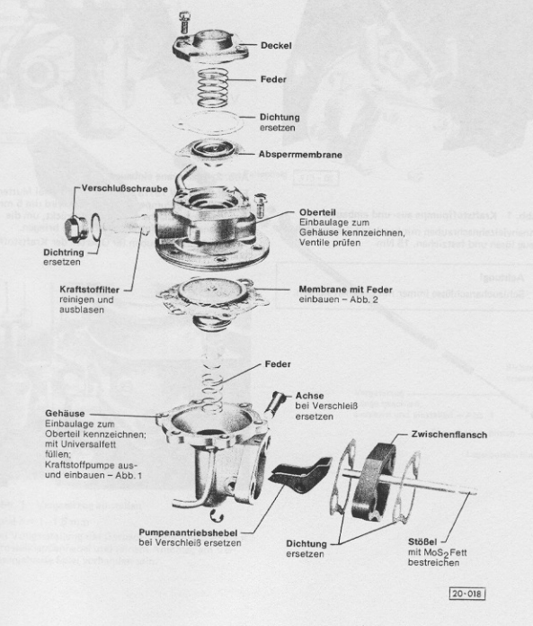

eigentlich sollte da kein Öl rauslaufen wenn die Membran defekt ist, sondern Benzin. Die Membran dichtet nicht gegen den öl-Kreislauf, sondern nur Außenbereich gegen Benzin. Die Be-und Entlüftung ermöglicht das "Atmen" der Pumpe auf der Gegenseite. Zusätzlich soll sie verhindern, dass bei einem Defekt das Benzin in den Ölkreislauf gelangt und dort ausläuft.
Schau mal der Aufbau: Die Entlüftung hat nur über den Pumpenstößel eine Verbindung zum Ölkreislauf. Normalerweise kann man die Pumpe demontieren und es läuft hier kein/kaum öl aus. Wenn das also wirklich Öl ist, dann scheint aus irgendwelchen Gründen Benzin ins Öl gekommen zu sein (tippe hier auf überlaufende Schwimmerkammern), welches den Ölspiegel soweit angehoben und das Öl so sehr verdünnt hat, dass es nun dort ausläuft.

die beste Methode ist, die Pumpe zu zerlegen und die Membran optisch und sensorisch zu prüfen. Also angucken und auf Risse/Löcher achten und auch ob sie noch geschmeidig ist. Wird nach längerer Zeit hart und bricht dann irgendwann. Sicher, dass das Öl nicht eventuell am Pumpenflansch austritt und dann am Entlüftungsschlauch entlang abtropft?
