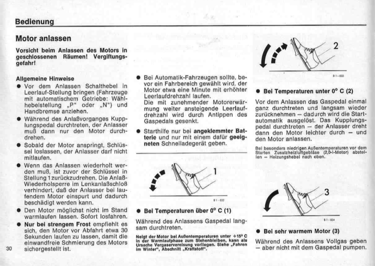

Hallo Mathias,
da es kein Vorstellungsfred von Dir gibt und heir noch nicht viele Beiträge... und sich so ein altes Auto anders benimmt als moderne...
hast Du die Betriebsanleitungen gelesen? Siehe http://www.vw-t2-bulli.de/index.php?de-books-manuals

Hi Rolf,
habe die Bedienungsanleitung gelesen und es auch so gemacht wies drin steht - bringt aber nix.
