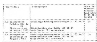

http://www.michaelknappmann.de/bildchen.php
Also der Ratgeber für VW und Audi Fahrzeuge schreibt eine maximal zulässige Höchstgeschwindigkeit von 140 km/h vor. Beim T3 waren es dann mit gleicher Bremse schon 165 km/h
Aber du bist mit deinen knapp 140 ja perfekt drunter geblieben
Ach und der originale Drehzahlbegrenzer bein Einspritzer spricht bei 5400 upm an. Viele Grüße,

Da war wohl der Link kaputt gegangen beim Kopieren. Seite 20 ist die entscheidende.
