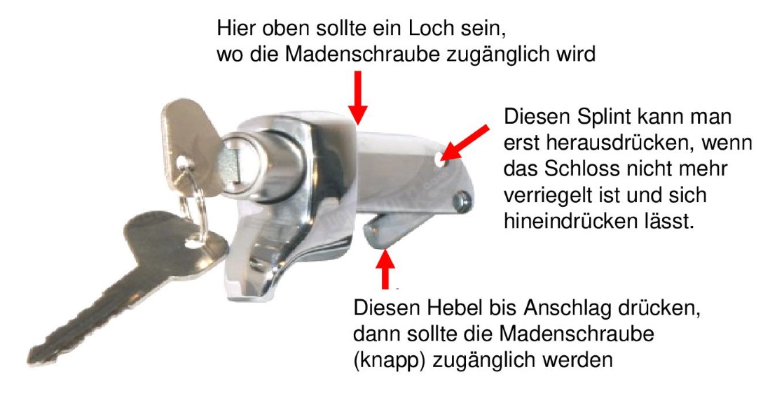

Grundsätzlich kann man auch den Schließzylinder vom Motorklappenschloß auf den Schlüssel anpassen, das hab ich schon gemacht. Leider ist das schon länger her... ich erinnere mich nur, daß man den Querstift austreiben muß, um den Schließzylinder rausziehen zu können. Vielleicht fällt mir morgen ein zerlegtes Schloß in die Hände, dann schau ich nochmal.

Hallo Micky,
Nun kannst Du den Drücker auch nicht soweit hineindrücken, dass durch das obere Loch die Madenschraube zugänglich wird (weil ja abgeschlossen).
Da gibt aber noch es eine Möglichkeit die funktionieren könnte: Die Madenschraube dürfte schlecht erkennbar sein, da sie mit Farbe zugekleistert sein sollte so noch original.
Also bitte vorsichtig freikratzen. Ferner auch einen guten und vor allen Dingen passenden Madenzieher einsetzen.
Ich hatte seinerzeit auch den Splint herausgedrückt um den Rest der Mechanik zu pflegen und um auch den sonst nicht zugänglichen O-Ring auszuwechseln.
Das erklärt sich aber von sich selbst wenn man alles zerlegt hat.
Gutes Gelingen!

... da hat Micha leider nicht berücksichtigt, dass Dein Schloss ja abgeschlossen ist. Somit geht diese Lösung schon einmal nicht.
Gutes Gelingen!
