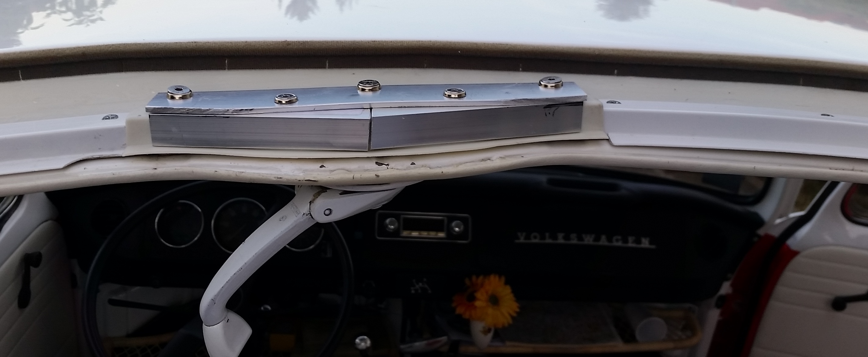

Archibulli hat geschrieben: 20.04.2017 07:43 Hallo Clemens,
Hast du einen Tip, wie ich am besten vorgehe? Das Dach ist jetzt geschlossen, ich kann es einen kleinen Spalt öffnen. Aber wie komme ich an die Ketten? Deine Vermutung habe ich auch...ich möchte nichts unnötig kaputt machen, aber gibt es einen Trick, wie man das Dach ohne Kurbel aufbekommt?
Vg aus Berlin (von einem Pfälzer, geb. Pirmasens 😎)
Hallo Holger,
von Bärmesens. :gut: Gruß aus Dergem in der alten Heimat. Also Ulme hat es ja schon beschrieben.
Einer dreht unten vorsichtig an der Kurbel. Der andere auf der Podestleiter drückt hinten gleichzeitig sanft das Dach runter. Sobald es sich dann hinten etwas abgesenkt hat, kann man vorn anpacken und es bei gleichzeitigem Kurbeltrieb nach hinten drücken. Dann kommst Du an alles ran.

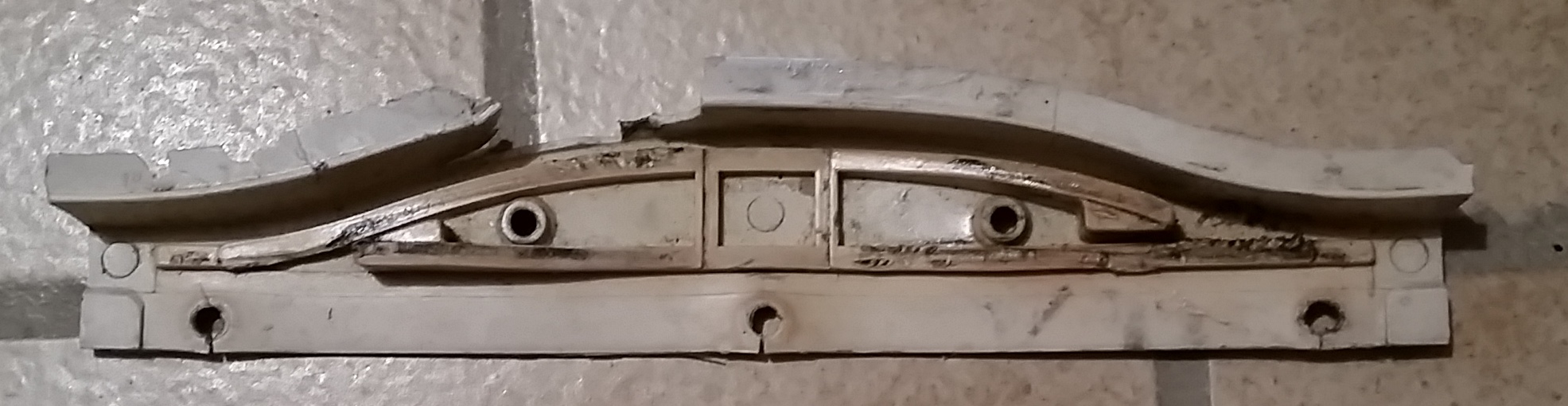

Du solltest nur unbedingt aufpassen, dass innen der Deckel für die Führung (Schiebedachkurbelabdeckung) nicht kaputt geht, wenn Du die Kurbel überdrehst und den Seilzug damit ja etwas aus der Führung presst.
Das ist nur ein weiches Kunststoffteil. Der Seilzug geht/drückt in diesem Bereich direkt dran - ohne Metallschiene o.ä. Völlig blöde Konstruktion. :stupid:
Bei mir ist es damals leider kaputt gegangen, da nur der Seilzug auf der einen Seite fest saß. Der hat sich dann durch die Abdeckung gebohrt. Man sieht es ja durch das geschlossene Dach nicht gleich.
Hatte dann deshalb erstmal unkonventionell etwas Alu drüber gebügelt. :D Hält jetzt schon zwei Sommer, weil ich immer noch kein neues NOS-Teil gefunden habe.
Das Ding ist als NOS extrem schwer bis gar nicht zu kriegen. Das Reproteil, was man aus Holland bekommen kann, ist noch weicher und kann den Seilzügen kaum etwas entgegen setzen.
Viel Erfolg.
Clemens aus der Pfalz :wein:

Hallo Clemens,
genau dieses Teil ist mir futsch gegangen!! Es ist völlig deformiert und der Seilzug presst sich wie eine "Worscht" vorne raus. Ich habe es bis jetzt nur alleine versucht mit hinten drücken und vorne schieben, aber es bewegt sich einfach nichts. Ich bekomme nur einen Spalt auf :x
Montag geht er sowieso zu meiner Werkstatt für den TÜV, die sollen dann mal einen Blick drauf werfen. Aber mit deinem Kommentar und den Fotos bin ich mir jetzt zumindest schon mal sicher woran es liegt und deine Idee mit dem Aluminiumteil ist genial! Werde es wohl dir nachmachen, mein Mechaniker meinte schon, dass es gerade keine Ersatzteile gibt für Schiebedächer und er auch nur was basteln könnte :?
