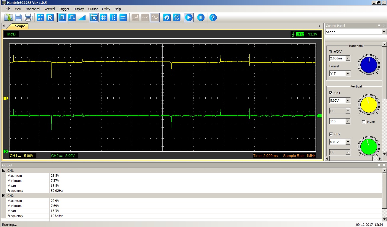

ich hab‘ jetzt ein paar Messergebnisse, die allerdings noch nicht das Gelbe vom Ei sind. Vielleicht kannst Du da mal drüberschauen.
Du hattest nach dem Widerstand zwischen Generatorträger und Motor gefragt. Bei 1300 min-1 und ca. 25A Verbrauch lieferte der Generator ca. 23A, 2A kamen aus den Batterien. Der Spannungsabfall lag bei 0,32V. Das ist zwar nicht viel, aber mehr als ich erwartet habe. Ich werde mal schauen, ob sich mit einem zusätzlichen Massekabel zum Generatorgehäuse etwas ändert.
Unter den gleichen Betriebsbedingungen habe ich das Oszi an Klemme D+ (oben, Channel 1) und B+ (unten, Channel 2) angeschlossen.
Das Bild erschreckt mich ein wenig. Ich habe unregelmäßige Spannungsspitzen bis 25V auf beiden Leitungen. Das klingt für mich danach, als wären die Erregerdioden tatsächlich nicht in Ordnung. Zunächst dachte ich bei den Peaks an Messfehler, könnte mir aber vorstellen, dass sie korrekt sind. Ich hatte jedenfalls keine Messung ohne Peaks. Die Mittelspannung liegt bei knapp 13V, das ist mir deutlich zu wenig. Die 400Hz-Frequenz unten auf dem Bild ist wohl eher zufällig, denn die Peaks scheinen keinem Muster zu folgen.
Leider kann ich die Oberwellen nicht herauszoomen (hab‘ den Trick auf dem Oszi noch nicht gefunden :oops: :oops: und das Manual schweigt sich aus), doch sie scheinen in der erwarteten Größenordnung von 0,4V zu liegen. Nur die Form kann man natürlich nicht erkennen, doch wenn man genauer hinschaut, kann man auf B+ eine Periode von knapp 1ms erahnen (die Bildbreite entspricht 20 ms), was ziemlich genau den Werten aus Deinem Link entsprechen würde. Auf D+ scheinen Aussetzer zu sein, denn da gibt es Zeiten ohne Oberwellen. Das könnte wieder ein Hinweis auf die Erregerdioden sein.
Wenn ich alle Verbraucher abschalte, werden die Batterien mit ca. 12A geladen. Dann sind die Peaks seltener und die Mittelspannung steigt. Beides scheint mir im Rahmen des Erwartbaren zu sein. Trotzdem fehlt mir ca. 1V an 14,4V.
Dann habe ich die Messungen abgebrochen, denn wir hatten 36° im Schatten und da machst Du es nicht lange in der heißen Luft des Motors.
Was hältst Du von den Messergebnissen?
Ich werde noch mal an die D+-Leitung gehen und schauen, ob da genug Saft rüberkommt. Und ein zusätzliches Massekabel zum Generatorgehäuse legen. Und vielleicht sogar herausfinden, wie man die Oberwellen darstellt :mrgreen:.
Spannende Grüße
Beiträge: 7739
Re: Generator-Syndrom
Hallo Wolfgang,
Wolfgang T2b *354 hat geschrieben: 11.12.2017 19:54 ich hab‘ jetzt ein paar Messergebnisse, die allerdings noch nicht das Gelbe vom Ei sind.
Ich bin auch ein wenig über die Bilder erstaunt. Nun Kenne ich leider den Oszi-Vorsatz ("Chinakracher") nicht wirklich und habe einmal in der Bedienungsanleitung quergelesen.
Da konnte ich also keinen Wechselspannungseingang erkennen wie man den bei kfz-tech benutzt hat.
Die haben über den ganzen Bildschirm auf der Zeit-(x) Achse 25ms eingestellt, während auf der gesamten Spannungs-(y) Achse 0,5 V dargestellt sind.
Den fehlenden AC-Eingang könnte man ev. durch einen vorgeschalteten Kondensator ersetzen, ich schätze einmal 0,22 bzw. 0,47 Mikrofarad sollten alle mal reichen.
Kann die Sample-Rate bei Deinem Messgerät vielleicht etwas höherer eingestellt werden, so dass man die Flankenverlauf besser erkennen kann? Auch die Aussetzer sollten dann deutlicher werden, die bislang nur erahnt werden können.
Mir erscheinen die Spannungsspitzen aber realistisch auf das Generatorproblem bezogen und sollten nicht auf irgendwelche eingestreuten Störspannungen hindeuten.
Eine Referenzmessung mit einem anderen Fahrzeug (muss kein Bus sein, Hauptsache Drehstromgenerator) wäre sinnvoll um Sicherheit für den Testaufbau zu bekommen.
Sicherlich hast Du auch schön an Masserverbindungen / Erdungen gedacht (Tastköpfe sowie "GND"-Messvorsatz an Fahrzeugmasse).
Meine Vermutung ist nun, dass tatsächlich eine Unterbrechung einer Leistungsdiode (vielleicht auch Wicklung) wegen der auftretenden Spannungsspitzen vorhanden ist.
Bevor jetzt viel Zeit für eine Optimierung der Diagnose eingesetzt wird, halte ich es fast für richtiger, das Teil zu zerlegen und konkret durchzumessen. Das soll aber Deine Entscheidung bleiben und nicht vergessen, ich habe keine Routine mit Fehlereingrenzung mittels Oszilloskop (nicht dass der Verdacht aufkommt, jetzt führt der Lahme den Blinden :D ). Selbst bei Bosch habe ich einmal vor langer Zeit gesehen, dass da noch jemand Vergleichsbilder benutzt hat, um die Anzeige von ausgefransten Darstellungen richtig deuten zu können. :shock:
Eine Idee ist mir noch gekommen. Die Ladekontrolllampe kannst Du Dir ja auch nach hinten zur besseren Beobachtung provisorisch in den Motorraum legen. Einfach den Anschluss D+ von der Lima freimachen und von dort eine Glühlampe an 15 schalten (ersatzweise für die Probierzeit auch B+).
