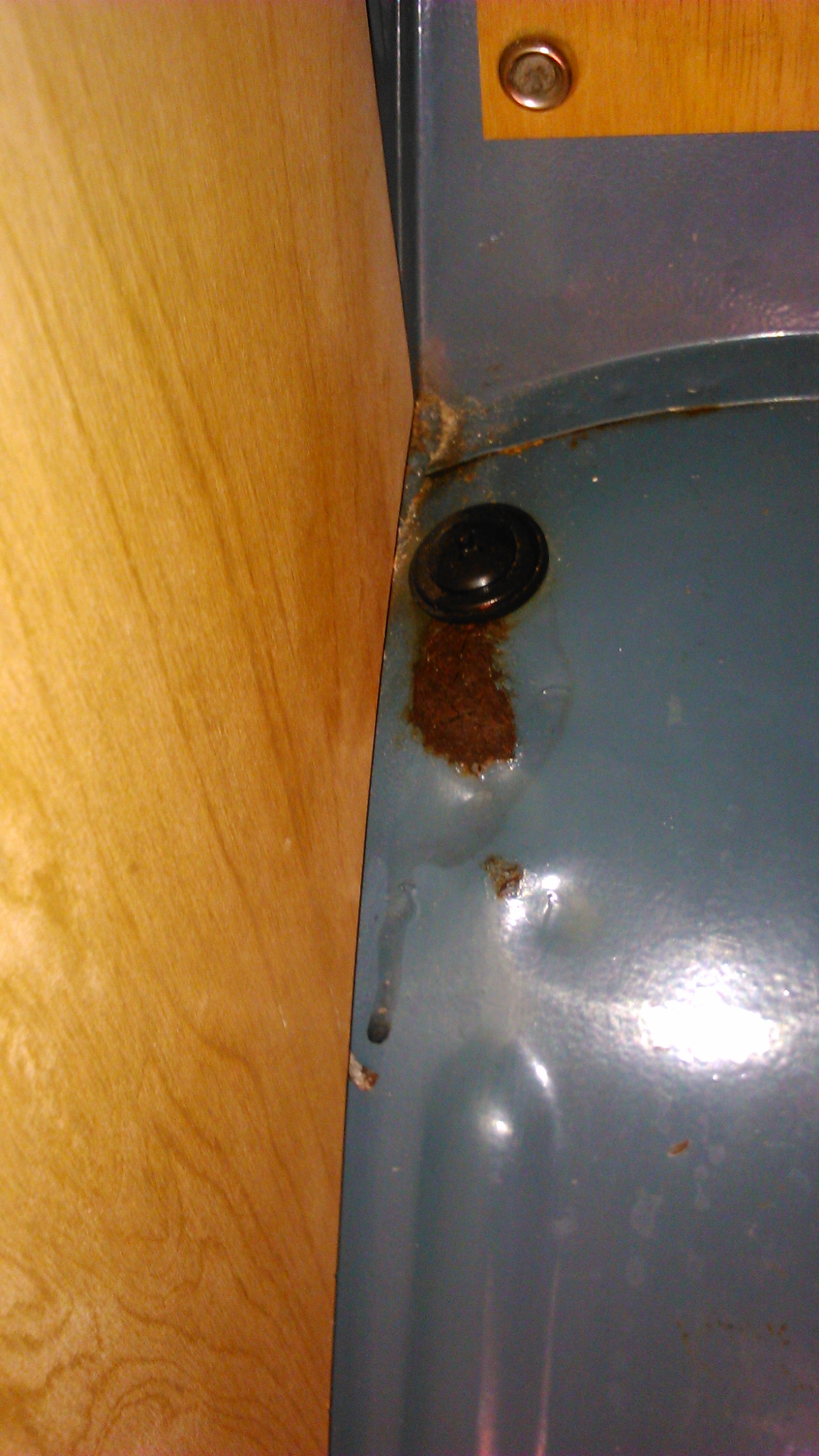

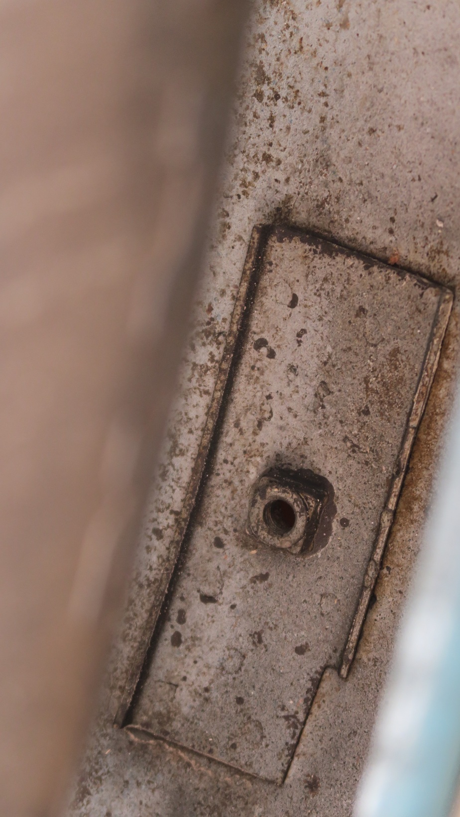

Servus,
im Radkasten ist eine Verstärkung mit Gewinde, wohl für einen anderen Einbau.
Leider hats hier links, wie rechts etwas Feuchtigkeit durchgelassen und Rost ist sichtbar.
Von oben sind Kunststoffschrauben eingesetzt mit 2x Gummidichtung. Leider nicht so dicht.
Gibts da von unten vom Radkasten auch einen Stopfen o.ä. der da reingehört?
Im Ersatzteilkatalog habe ich diese Aufnahme leider so gar nicht gefunden.
Gruß woita

Hallo Woita,
da wird auch ein Stopfen von unten nicht viel helfen. Das Wasser wandert unter das angeschweisste Verstärkungsblech und sorgt da für ein feuchtes Klima, irgendwann ist das Radkastenblech durch und du bemerkst das Wasser im Innenraum.
Mein Vorschlag: Die Ritzen am Verstärkungsblech mit Owatrol tränken und nach der Trocknung mit transparentem Wachs zuschmieren, so dass kein Wasser mehr durchkommen kann.
Alternative ist meines Erachtens nur, das Verstärkungsblech rauszutrennen und den Bereich ohne Verstärkung wieder verschweissen.
Im Rahmen meiner Restaurationsarbeiten habe ich die Verstärkungsbleche rausgetrennt, da sie sowieso fast lockergerostet waren.
Lieben Gruß

Hallo Woita und Wool,
das ist die Gurtaufnahme für hinten, dort gammelt es gerne (immer?) ...
Ich finde Wools Vorschlag mit Öl und Wachs sehr gut und / oder am Ende tatsächlich raustrennen und schönschweißen ...

Macht Sinn.
Muss man dann nur im Auge behalten, denn ich denke, dass da alles Wachs bei regelmäßigem Gebrauch schnell weggespült wird. Da hauts je den ganzen Schmodder hin.
Gruß woita
